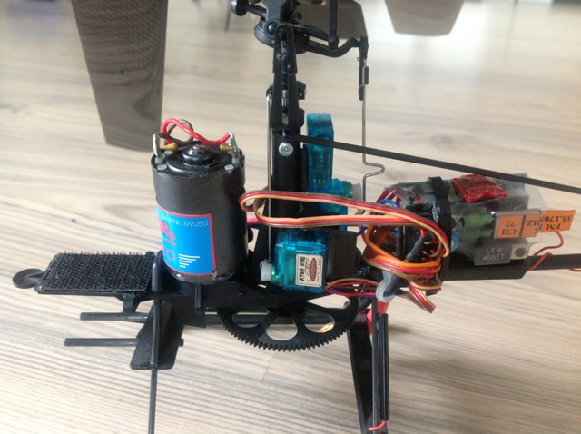

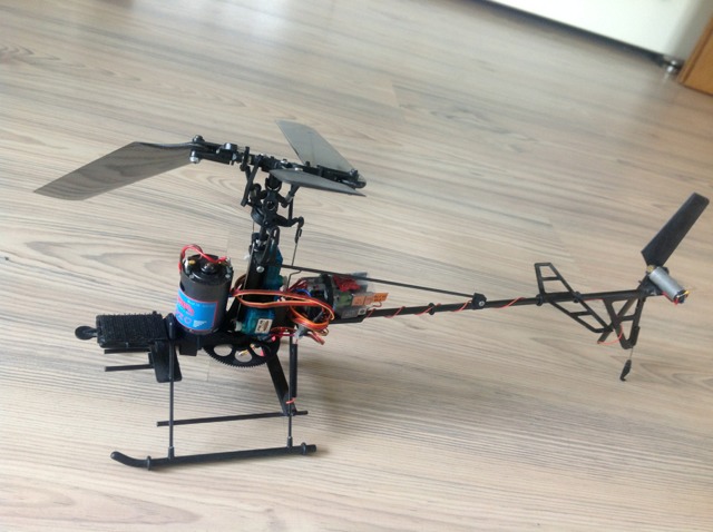

Hallo Forumsgemeinde,
ich habe mir einen Hubschrauber zugelegt, bin bis jetzt nur Flächen geflogen, dachte ich könnte hiermit anfangen und üben,
leider musste ich feststellen, dass der Empfänger ein 35,170MHZ ist.
Ich fliege im Moment eine Spektrum DX 6 mit Spektrum Empfängern.
Besteht die Möglichkeit das vorhandne auf mein System "up zu graden"?
Macht es sinn, in einem den Motor zu Tauschen?
Im Moment sind Empfänger Regler und Gyro in einer Einheit verbaut.
Ich wäre sehr dankbar für eure Hilfe, da ich das Teil gerne in die Luft bekommen möchte.
Vielen Dank im voraus.

Ich glaube für dein Vorhaben wäre ein Boardles-Umbau genau das Richtige.
heißt: kleiner Empfänger, 2 Regler und Gyro rein.
Muss auch nichts Besonderes sein beim Piccolo.
Aber so unter uns... wenn du das notwendige Kleingeld (Akku brauchst du evtl. auch noch?) in die Hand nimmst und kaufst dir einen Blade Nano CPX oder 130X, dann fährst du viel besser.
In heutiger Zeit viel in einen Piccolo zu investieren will ich nicht als falsch abtun, aber es ist doch eher was für Liebhaber :lol:
Sehe ich das richtig das der noch das Getriebe-Heck hat? :roll:
Also wenn du preiswerte Kompnenten findest lohnt sich das Umrüsten bestimmt, aber ob du wirklich Spaß damit hast ist fraglich...

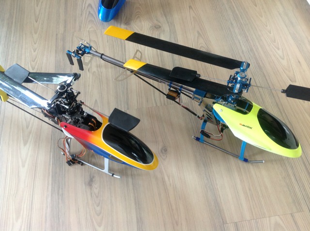

Hier noch ein Bild
der beiden anderen:

wenn ich die beiden anderen Helis so sehe muß es aber sehr günstig gewesen sein.
Uwe

Täuscht das, oder hat der 450er rechts im Bild, unterschiedlich große Blätter drauf ?
Als erstes würde ich die Helis komplett zerlegen und alle Schrauben sichern. Dann die Kabel gut und sicher verlegen. Wenn ich da sehe das da ein Servokabel mit Steckverbindung verlängert wurde, scheint der verkäufer nicht sonderlich gewissenhaft gearbeitet zu haben.
Sonst viel Spaß mit den Helis.

Hub Flo hat geschrieben:Wenn ich da sehe das da ein Servokabel mit Steckverbindung verlängert wurde, scheint der verkäufer nicht sonderlich gewissenhaft gearbeitet zu haben.
Ne Servoverlängerung ist kein Indiz dafür. Ist je nach Löterfahrung und Equipment sicherer als wenn ohne Ahnung dran rumgebraten wird.
Die Blattlänge dürfte ne optische Täuschung sein, ich denke das der Blatthalter des optisch kürzeren Blattes negative Anstellung hat und das Blatt auf dem Heckrohr aufliegt (siehe Verlauf der farbigen Blattspitze).
Trotzdem sehe ich es ähnlich, da dürfte noch bisl Arbeit drinstecken bevor man damit die ersten Runden dreht. Ein BnF-Modell passend zur shcon vorhandenen Spektrum-Funke wäre hier auch meine Empfehlung. Ansonsten jemanden aus der Gegend mit zu Rate ziehen der ein Auge drauf hat und mit dem man gemeinsam zumindest einen der Rexe überprüfen und einstellen kann, damit man vom Wesentlichen was mitkriegt. Sonst könnte mehr Frust als Spaß aufkommen.

Ich würde zumindest den einen auf gar keinen Fall scharf schalten. Der hat zwei unterschiedliche lange Blätter drauf. Gar nicht gesund...
