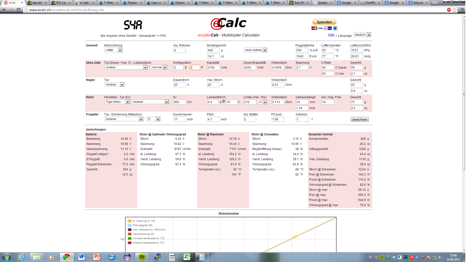

Hallo ich habe anhand eines Rechners im Inet mir mal ein Setup errichtet.
Meine Hauptfrage ist ob das Setup OK ist. Eine andere wo ich nen besseren Akku bekomme wollte ca. 10 mit max Power fliegen
habe aber bis jetzt nur den angegebenen 3s2p mit 2200mA gefunden der Akku muss ja schon ca. 30C haben. Die Nutzlast muss ca. bei 1kg bleiben
da ich eine Kamera mit Steuerung darunterhängen möchte. Meine vorerst letzte Frage ist ob 400g für den Ramen richtig kalkuliert sind wollte ca 50-60cm Durchmesser erreichen.
Bild ist im Anhang MFG HaukePeters

Was meinst du mit 10min Max power fliegen??
Die Tiger Motore 2216 mit 900kv und 11zoll eprops sind schon recht sparsam.
Ich hatte damit einen hexa gebaut der rund 12-15min flog mit Gimbal und Gopro allerdings 2x3S 5ah
1kg Nutzlast ...... Ist sicherlich nicht ohne ;)
Was für Cam willst du heben und welches Gimbal?

mit Max Power fliegen meine ich, dass ich nicht schwebe sondern immer nach oben, unter, vor, zurück fliege also ständig in Bewegung.
Kamera bin ich mir noch nicht ganz sicher habe eine GoPro HD 2, aber auch eine Videokamera die ca 550g wiegt.
Gimbal würde ich mir evtl. selber bauen oder ein nicht allzu teures ( 20 bis 30 Euro) kaufen.
Laut Hersteller sollen die Motoren mit dem Angegebenen Propeller 1000g heben habe aber gehört, dass man nicht einfach 4x1000g rechnet sonder ca.
die Hälfte.
Hast du also 2x 3s1p Akkus mit 5A und tauscht die dann, oder wie kann ich mir das vorstellen?

so möchte bald mal die Teile bestellen und nun noch mal auf Nummer sicher gehen, da es um recht viel Geld geht
verträgt sich
dieser Motor
http://flyduino.net/Multikopter-Brushle ... er-T-Motor
mit diesen Reglern
http://flyduino.net/Flyduino-NFET-HEXFE ... K-Firmware
und dem FlyDu Ultra
Mit 2 ca. 5000mAh 30C Akku

Ja alles ja ;)
Wenn du dazu diese props
http://flyduino.net/Multikopter-Propeller-CW-CCW_7
Oder diese
http://flyduino.net/Multikopter-Propell ... W-E-Prop_2
Nimmst
Und es als min hexa konstruierst dann ja :-)
Je nach zuladung von Cam etc reicht auch ein 3S 5ah lipo
