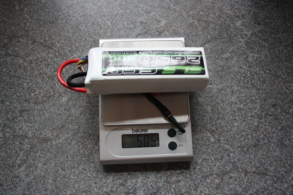

Gewicht
ein SLS auf der Waage, inkl 5.5mm Stecker sind es 505g

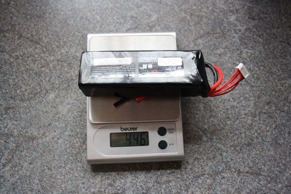

P-Ion auf der Waage, inkl 5.5mm Stecker sind es 446g - aber eben "nur" 25C.

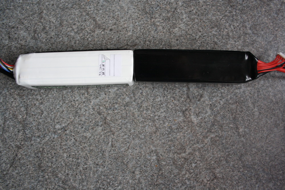

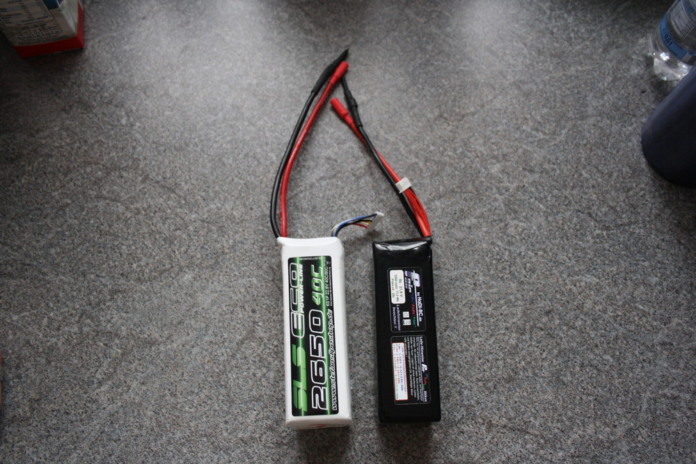

Größe
der P-Ion ist geringfügig kürzer - die Stromentnahmekabel sind lang ausgeführt, jedoch wenige mm kürzer als beim SLS (aber trotzdem irre lang!!)
die P-Ion sind auch etwas flacher und schmaler

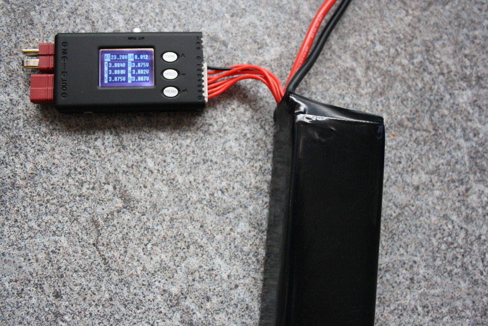

Zellendrift
Der Zellendrift bei der Auslieferung ist minimal. Auch wenn es nicht Schlimm sein muss, wenn der Drift vor dem ersten Laden größer ist, macht es doch immer einen schlechten Eindruck.
