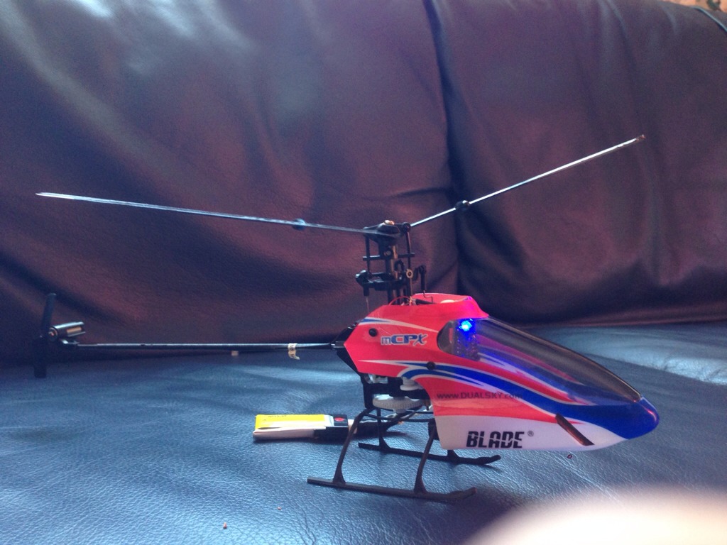

Woher weißt Du, dass Pitch okay ist? Mal den realen Winkel der Blätter gemessen?
Armin

Jens Armin hat geschrieben:Woher weißt Du, dass Pitch okay ist? Mal den realen Winkel der Blätter gemessen?
Armin
Ich kann gerne ein Foto machen, könntest du mir das dann sagen?

#7 Re: Akkukabel gelötet
Beitrag von Yaku79 »
Das sieht aber normal aus...

Beitrag von Comavi »
Danke, dann wirds wirklich ein verreckender Motor sein, aber solange es noch geht werd ich ihn nicht austauschen.
