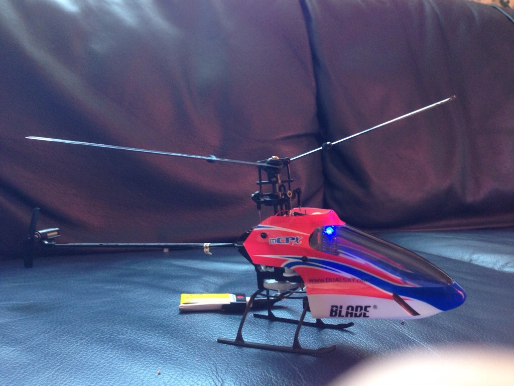

Woher weißt Du, dass Pitch okay ist? Mal den realen Winkel der Blätter gemessen?
Armin
#6 Re: Akkukabel gelötet
Verfasst: 16.08.2013 15:35:55
von Comavi
Jens Armin hat geschrieben:Woher weißt Du, dass Pitch okay ist? Mal den realen Winkel der Blätter gemessen?
Armin
Ich kann gerne ein Foto machen, könntest du mir das dann sagen?
Sent from my Schreibmaschine using Tapatalk
#7 Re: Akkukabel gelötet
Verfasst: 16.08.2013 15:36:48
von Yaku79
Das sieht aber normal aus...
Tapped via iPhone/iPad
#8 Re: Akkukabel gelötet
Verfasst: 16.08.2013 15:52:00
von Comavi
Danke, dann wirds wirklich ein verreckender Motor sein, aber solange es noch geht werd ich ihn nicht austauschen.
