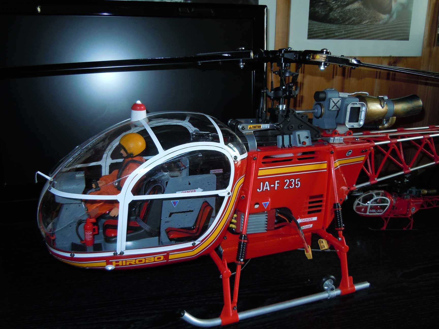

als begeisteter Flieger (Sammler) von Lama - Modellen las ich Deinen Beitrag.
Frage: hast Du die Carson selbst umgebaut und mit dem xCopter 450 bestückt?
Kannst du mir Tipps geben, da ich noch einen Carson-Rumpf besitze und natürlich vom Koax weg möchte.
Selbst üb ich mich an meiner Hirobo-Lama, siehe Anhang.
Über Infos würde ich mich freuen.
MöWe
MöWe

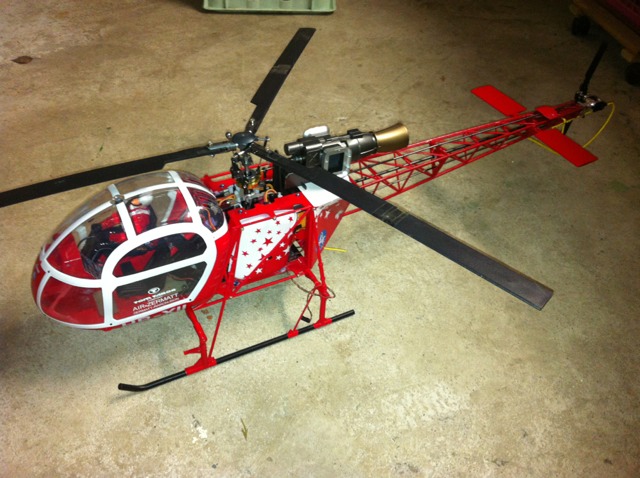

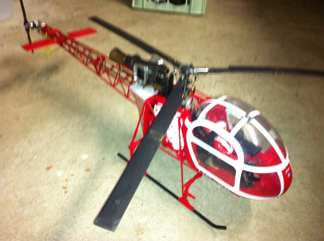

So, nachdem heute der Kopf gekommen ist, hab ich jetzt alles umgebaut und eingestellt.
Morgen wird ausprobiert.
Hier mal ein paar Bilder, vielleicht geht's morgen nicht mehr[GRINNING FACE WITH SMILING EYES].

Sie fliegt !!!!!!!
Keine Vib's, freu!!
Lag an den sch.... Kopf, hab auch wieder die Plastblätter drauf.
Keine Vib's, freu!!
