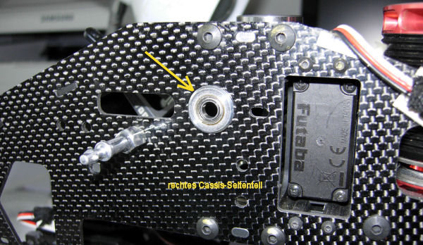

Lager der Servoarmwelle wechseln

#1 Lager der Servoarmwelle wechseln
Beitrag von hubibastler »
wie kann man dieses Lager rausbekommen und erneuern?
Das Lager (war eingeklebt) ist raus. Weil's momentan wohl keinen interessiert, schreib ich jetzt auch keinen Aufsatz, wie ich's gemacht habe.
Bei Bedarf kann man mich aber gerne fragen :wink: .
#3 Re: Lager der Servoarmwelle wechseln
Hab deinen Beitrag eben erst gesehen. Kommt mir seltsam vor, das das Lager geklebt ist/war. Normal nimmt man dafür Bundlager, deren Käfig ist i.d.r. leicht konisch, d.h. die Lager werden bis zum Bund in die Lagersitze eingepresst und auf entgegengesetztem Weg ausgepresst. Und eine 0-Passung kriegt man bereits durch Temperatur raus : einfrieren in der Tiefkühltruhe, bei -25°C für einige Stunden sind die Lager (wenn ungeklebt) mit leichtem Schlag entfernbar. Wenn es geklebt war offenbaren sich die sonst üblichen Wege.
