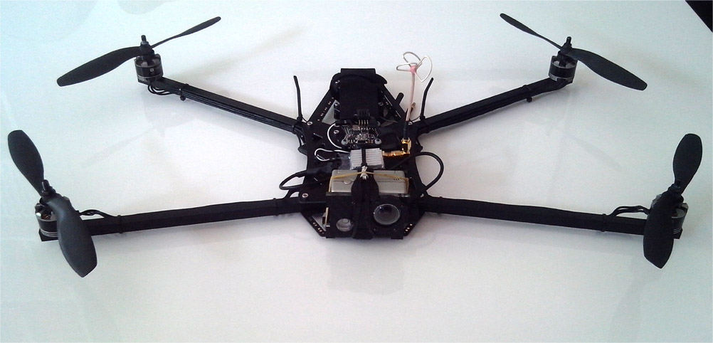

Warthox hat einen neuen FPV Quad Rahmen entworfen. Perfekte Gelegenheit mein 2 Jahre altes FPV Quad in Rente zu schicken und ein neues aufzubauen (siehe Anhang).

Kurze Frage am Rande zu deinem Setup, hab in deinem Baubericht gelesen das du 30A-ESCs hast (vermutlich die UltraESC?), sind die nicht etwas üppig gewählt für die MT2208 ? Dagegen kommen mir die 1100Kv mit 8" hingegen etwas undersized vor ??
Also zumindest im Vergleich mit anderen FPV-Setup´s...
Vermutlich liege ich total daneben, aber vielleicht kannst du ja was Licht ins dunkel bringen :)
Hast du dein FQuad schonmal auf die Waage gestellt ? Was für Flugzeiten machst du so mit welchem Lipo, fände ich auch spannend zu wissen :)

ohne Akku und Kamera liegt das Quad mit meinem Setup bei 535g. Mit meiner betagten und schweren GoPro 1, Layerlens Schutz, VTx und einem 3s3200mAh20C liege ich bei 950g. Mein letzter Flug mit diesem Akku dauerte 14min. Nachgeladen habe ich dann 2900mAh. Mit 13min sollte also alles im grünen Bereich sein.
Klar, 30A ESCs hätten nicht sein müssen...aber wenn sie ohnehin noch rumliegen. Sind übrigens keine Ultras. Sind extra Multirotor ESCs und zur Zeit nicht mehr bei Flyduino erhältlich.
Ich weiß jetzt nicht mit welchem FPV Setup du meines vergleichst, aber ich vermute mal mit so etwas wie einem TBS Disco. Solche Rahmen sind halt deutlich schwerer und benötigen daher auch mehr Schub, also größere Props und 4s. Mein Setup liefert mehr Schub als ich brauche und scheint mir recht Effizient zu arbeiten.

Cooler Quad, besonders diese asymetrische Form gefällt mir. Welche FPV Cam verwendest du?

Zur Zeit nutze ich bei diesem Quad keine separate FPV Cam sondern den Gopro Live Out. Kann aber gut sein, dass ich demnächst noch eine Sony HAD 2 600 TVL wie auf meinem Zeph drauf mache. Die MSH 36 die ich auf meinem alten FPV Quad hatte werde ich nicht mehr verwenden.
