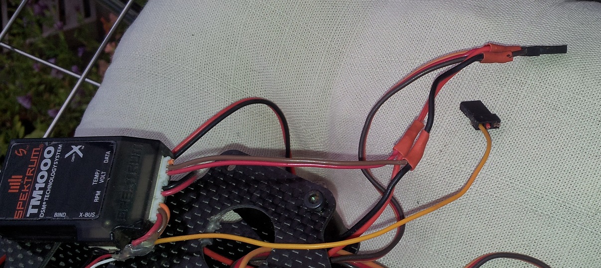

ich nutzte VStabi-Mini mit 2 Sat, also ohne Empfänger.
Die Telemetie geht aber trotzdem mit dem TM1000 ( BEC, RPM, Spannung, Strom ).
Beim Binden halt gleichzeitig binden ( Vstabi / TM1000 )

Wo hastn die Telemetrie eingestöpselt?
westersoft
Beiträge: 60
Registriert: 01.11.2008 23:20:24
Wohnort: Geldern
#10 Re: Rex 700 Reglerproblem
Beitrag von westersoft »
das habe ich gelötet, Plus und Minus abgegriffen bei der BEC Zuführung zur Steuereinheit.
Die Frameloss und Hold werden nicht mehr zu Funke übertragen
RPM Signal auch abgegriffen so das ein Sensor für TM1000 und Vstabi-GOV genügt
