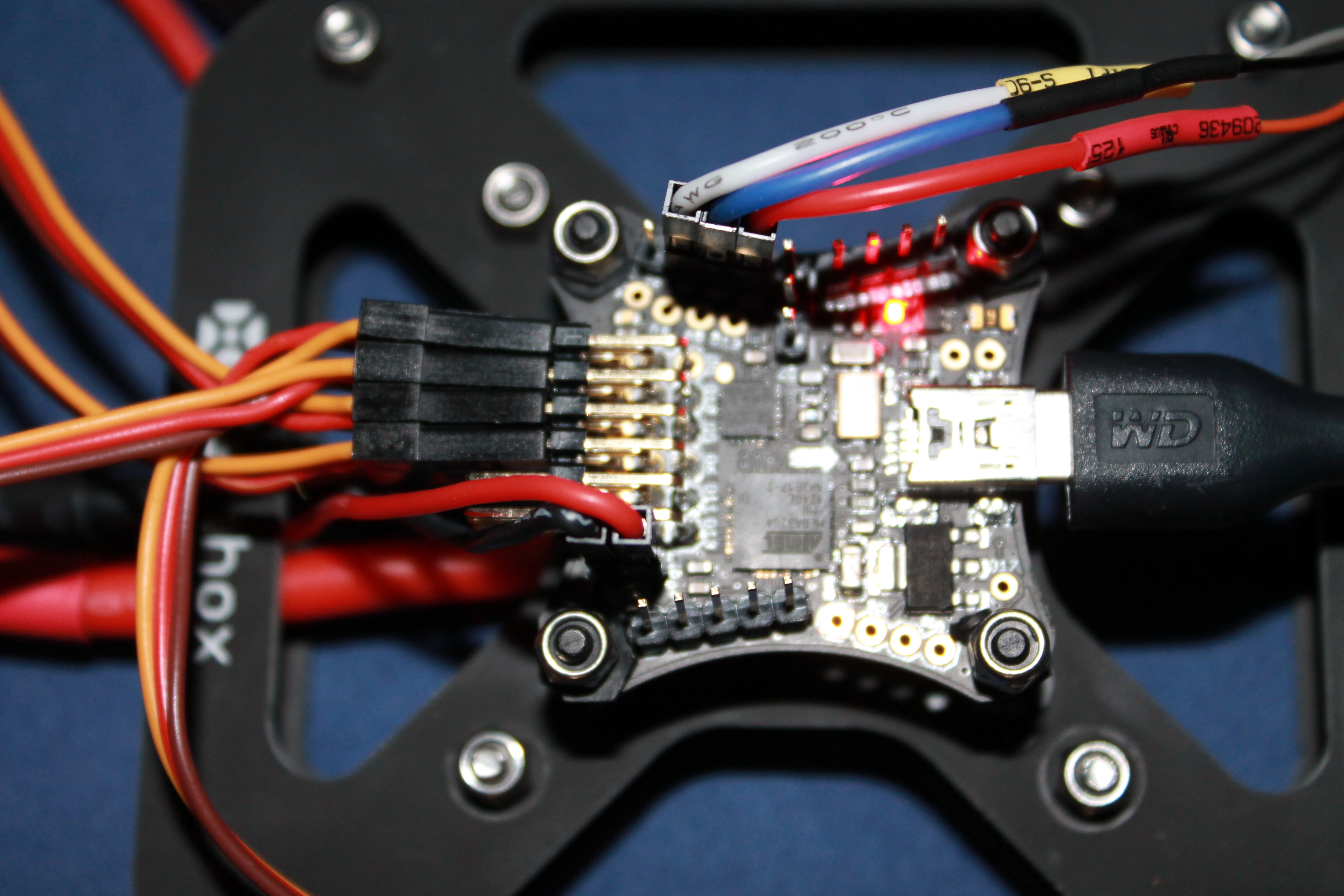

ich habe mir am Wochenende einen Quadrokopter zusammengebastelt.
Hier ist die Bestellliste
Flyduino NFET (HEXFET) 20A ESC SimonK Firmware
NanoWii.. ATmega32u4 Based MultiWii FC
T-Motor MT2216 900KV
Quadrokopter Rahmen Set - 25cm arm
Spectrum DX6i mit Empfänger
LIPO 3s 2400mah 30c
Ich habe den Kopter wie auf den Bildern zusehen zusammengebaut.
Nun habe ich ein Problem. Ich habe die ESCs direkt am Empfänger getestet. Dort funktionieren die Motoren.
Wenn ich allerdings die ESCs an das WII-Board anschließe, funktionieren sie nicht.
Kann mir jemand helfen?
MfG Björn

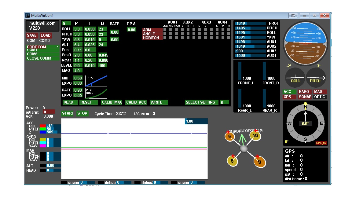

hast du die Gaswege der Regler eingelernt?
Wenn dem so ist, musst du die Motoren erst "Scharf" schalten. Dies tust du indem du den Gashebel am Sender, ich fliege Mode 2, also bei mir der linke, nach unten links kippst. Dann sollten die Motoren im Stand anfangen zu laufen.
Ist dies nicht der Fall, überprüfe die Pulslängen, die dir in der GUI angezeigt werden. Diese sollten ziemlich genau bei 1000 als Min- bzw. 2000 als Maxwert liegen.

Hab jetzt nochmal die Pulslängen überprüft.
Liegt
bei THROT 1156-1855
bei PITCH 1327-1665
bei ROLL 1164-1840
und
bei YAW 1234-1763
jetzt muss ich nur noch herrausfinden wie ich die Werte änder.
Hier nochmal wie ich das Board eingestellt habe.
http://pastebin.com/et6fRm0Q

Na, wie wohl : mit Travel Adjust bzw. im Sendermenu mit der Servowegbegrenzung. Sofern der Sender sowas hat und kein Billigsender ohne diese Funktion ist, solls ja auch welche von geben. Aber in den gängigen Computerfunken findest du ein Menu um den Servoweg einstellen zu können. Die Werte stehen in der Regel auf 100 / 100 % , also für jede Geberrichtung. Die kannst du verändern und siehst in der GUI wo dann die Pulslänge liegt, das machst du so lange bis jeder Geber von 1000 bis 2000 µs ausgesteuert wird und in Neutralposition den Wert 1500 hat. Den stellst du mit dem Servo-Mittenabgleich ein (Center Adjust o.ä.).

Das habe ich jetzt gemacht. Mittelwerte Stimmen alle +-5 aber bei den Min- und Maxwerten komm ich bei Roll fast an die 1000 und 2000.
Habe alle Einstellungen auf 125% gestellt mehr geht bei der DX6i nicht oder ich bin zu doof dafür.
THROT 1161-1945
YAW 1231-1836
PITCH 1324-1708
ROLL 1075-1930
*edit*
Bei PITCH komm ich nun auf 1246-1815.
Ein Schalter war auf der Fernbedienung betätigt.
Und wenn ich in den THHold-Modus schalte fälllt THROT bis auf 1061 ab.

reagieren den in der gui die balken der jeweiligeb Kanäle korrekt?
also zb gasknüppel nach vorne der throttle balken nach oben usw?
#13 Re: Problem mit NanoWII
Verfasst: 10.09.2013 20:03:34
von Schweini123
Wenn ich den Gasknüppel nach unten macht wird Throttle auch weniger.
Bei Pitch ebenfalls und die andern beiden reagieren auch von links nacht rechts wie sie sollen.

Die Geberwege sind nicht weit genug.
Hast Du mit Dual Rate wirklich alles rausgeholt? Du musst MINDESTENS unter 1100 und über 1900 kommen, sonst klappt das nicht. Zum Armen muss Throttle<1100 und Yaw>1900 sein.
