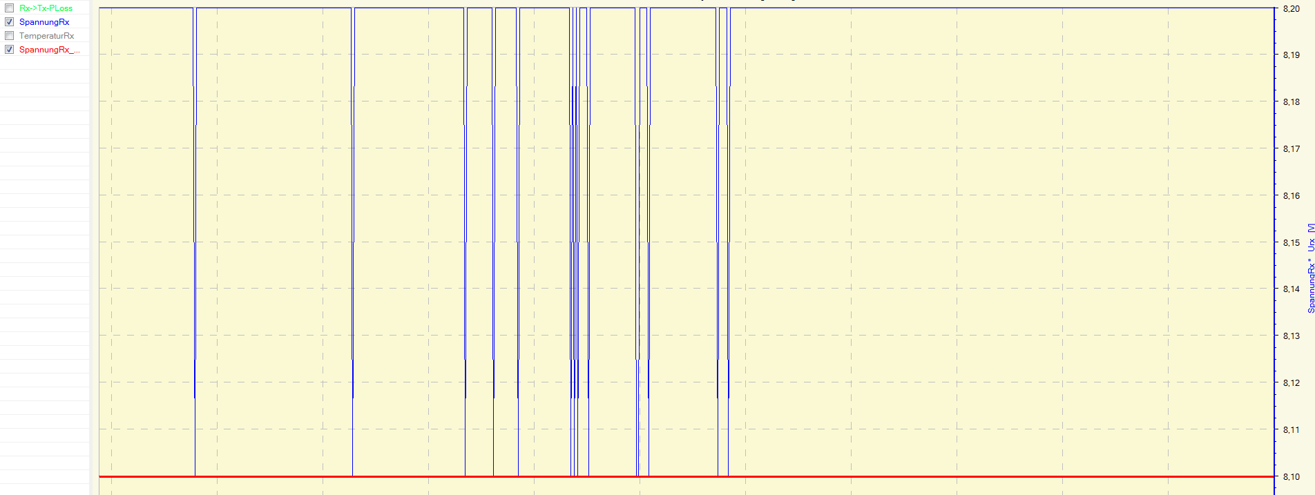

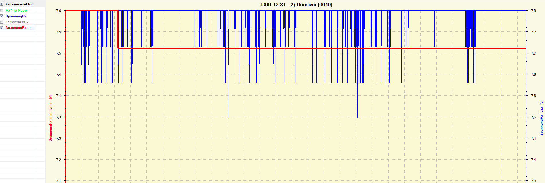

t4k7los
Beiträge: 20
Registriert: 05.02.2012 20:22:23
#14 Re: Erfahrungen Talon 90
Beitrag von t4k7los »
HAbe jetzt hier mal die Auswertung der Daten TAlon 90 mit int.BEC
Talon90 int BEC.png (88.74 KiB) 6104 mal betrachtet
und einmal TAlon 90 + Hercules Super BEC
Talon90 + Hercules Super BEC.png (55.47 KiB) 6105 mal betrachtet
Gruß CArsten
Yaku79
Beiträge: 11570
Wohnort: Oyten bei Bremen
#15 Re: Erfahrungen Talon 90
Beitrag von Yaku79 »
Joar das sieht einfach danach aus als ob das BEC des Talon wegbricht...
