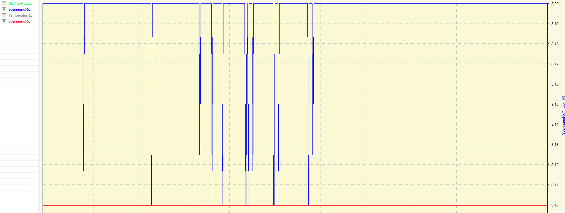

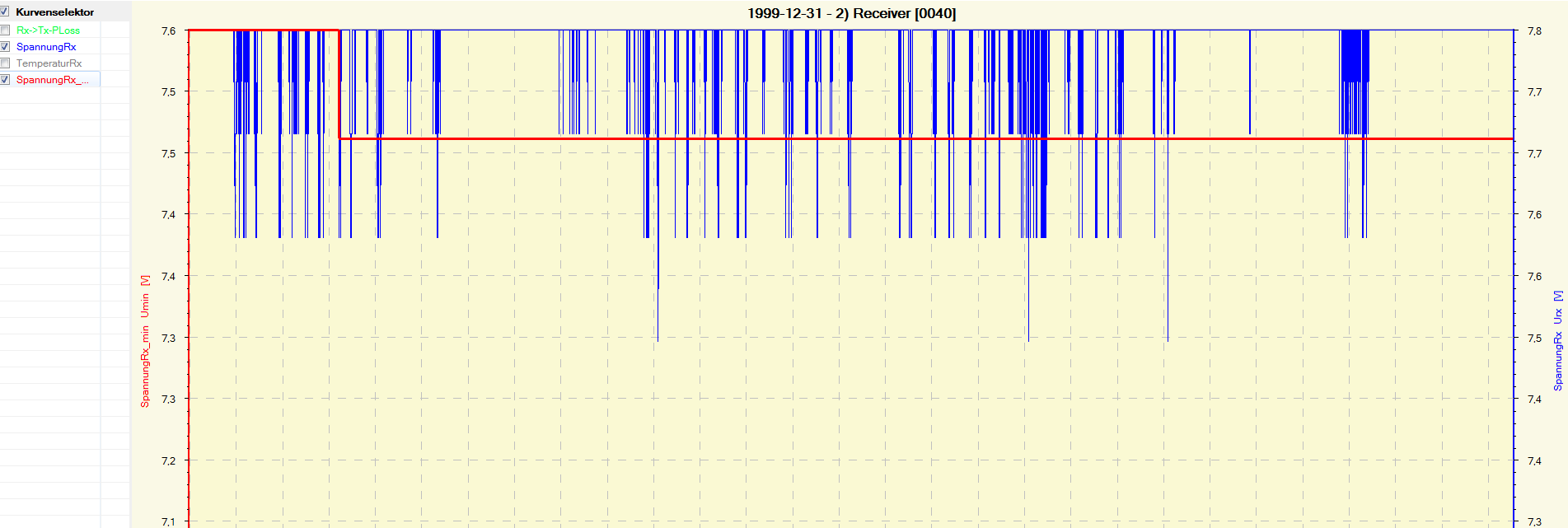

#14 Re: Erfahrungen Talon 90
Verfasst: 19.02.2015 13:45:33
von t4k7los
HAbe jetzt hier mal die Auswertung der Daten TAlon 90 mit int.BEC
- Talon90 int BEC.png (88.74 KiB) 6124 mal betrachtet
und einmal TAlon 90 + Hercules Super BEC
- Talon90 + Hercules Super BEC.png (55.47 KiB) 6125 mal betrachtet
Gruß CArsten
#15 Re: Erfahrungen Talon 90
Verfasst: 20.02.2015 07:07:28
von Yaku79
Joar das sieht einfach danach aus als ob das BEC des Talon wegbricht...
