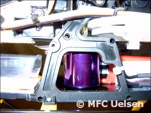

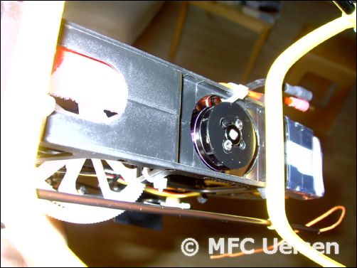

Hallo Leute
Hacker bringt Mitte Februar einen zehnpoligen Außenläufer in A20 Größe und neuer XL-Länge. Der wird ca.2500Umin/Volt haben und 82gr wiegen. Mit Gebläsekühlung und ist extra für die Heli der Rex-Größe ausgelegt. Ich durfte einen Prototypen testen und bin sehr angetan. Der Motor soll zu einem sehr attraktiven Preis kommen.
Viele Grüße, Uwe
P.S. die Bilder sind nich' so dolle, aber ich hatte keine Lust den Motor wieder auszubauen :)

hi
ich weis nicht der motor ist etwas lang und wenn man da mal richtig hart aufsetzt dann könnte es den motor beschädigen!?

Der Motor schaut nicht unter dem Chassie heraus. Das Lüfterrad wäre außerdem austauschbar, weil geschraubt.

moin,
wirklich schöner motor...halt hacker.was mich aber wirklich stört,ist die tatsache,das der motor einen lüfter hat.wenn der motor wirklich speziell für den rex entwickelt wurde,war es etwas unglücklich.da unten gehört mit sicherheit kein lüfter hin!jedes staubkorn,flusen,gras und dreck werden vom motor angesaugt und durch den motor geblasen....ob das so gut ist? :roll:
....warum benötigt der motor den lüfter überhaupt?

Hallo, der Lüfter "bläst" natürlich unten die Luft aus. Angesaugt wird oben am Lagerschild. So sollte Staub kein soooo großes Problem darstellen. Der Lüfter ist mit Schrauben auf der Glocke montiert und kann natürlich jederzeit demoniert werden. Bei höheren Außentemperaturen hilft der Lüfter auch bei hoher Belastung den Motor kühl zu halten. Man kann auch mehrere Akkus hintereinander durch"dröhnen" ohne Angst vor Überhitzung zu haben. Das ist nicht bei jedem Motor so.
