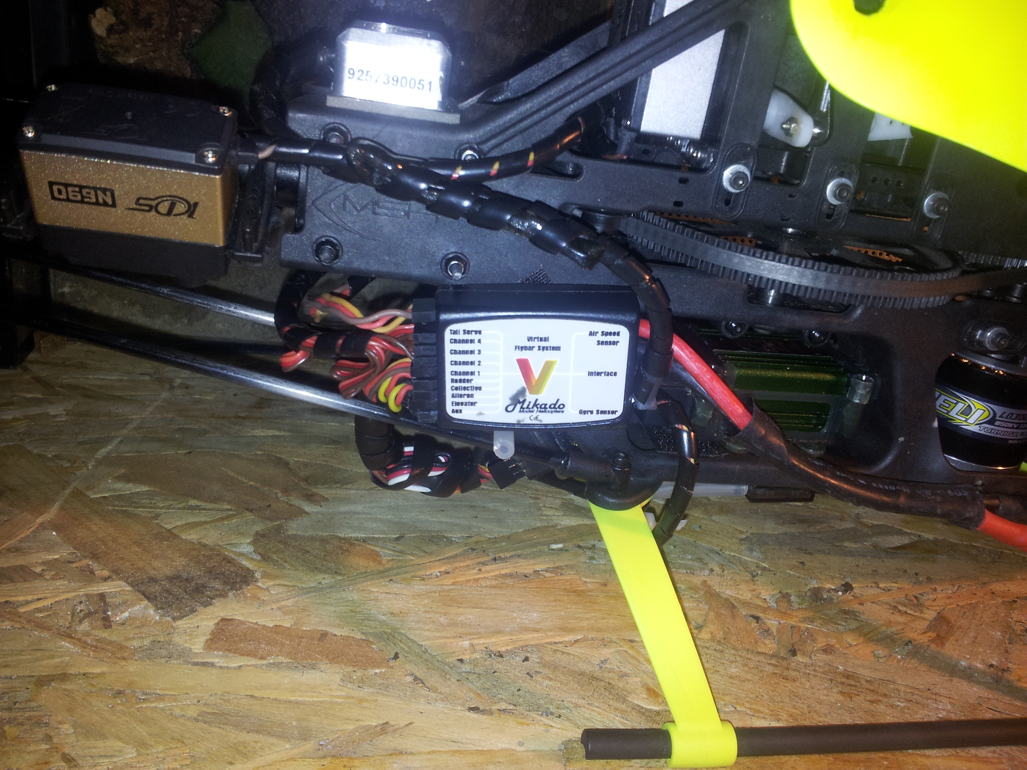

@Yaku79: Vielen Dank! Das Bild hat mir weitergeholfen! So hab ich jetzt auch gelöst.
Nur bin ich mir nun unschlüssig, wo ich den Empfänger und die Stabi-Einheit platziere. Anbei mal die aktuelle Aufteilung. Das Stabi habe ich seitlich angebracht und den Empfänger von hinten an das Chassis. Bin aber irgendwie immernoch unzufrieden.
Hat noch jemand einen Optimierungsvorschlag für mich?
