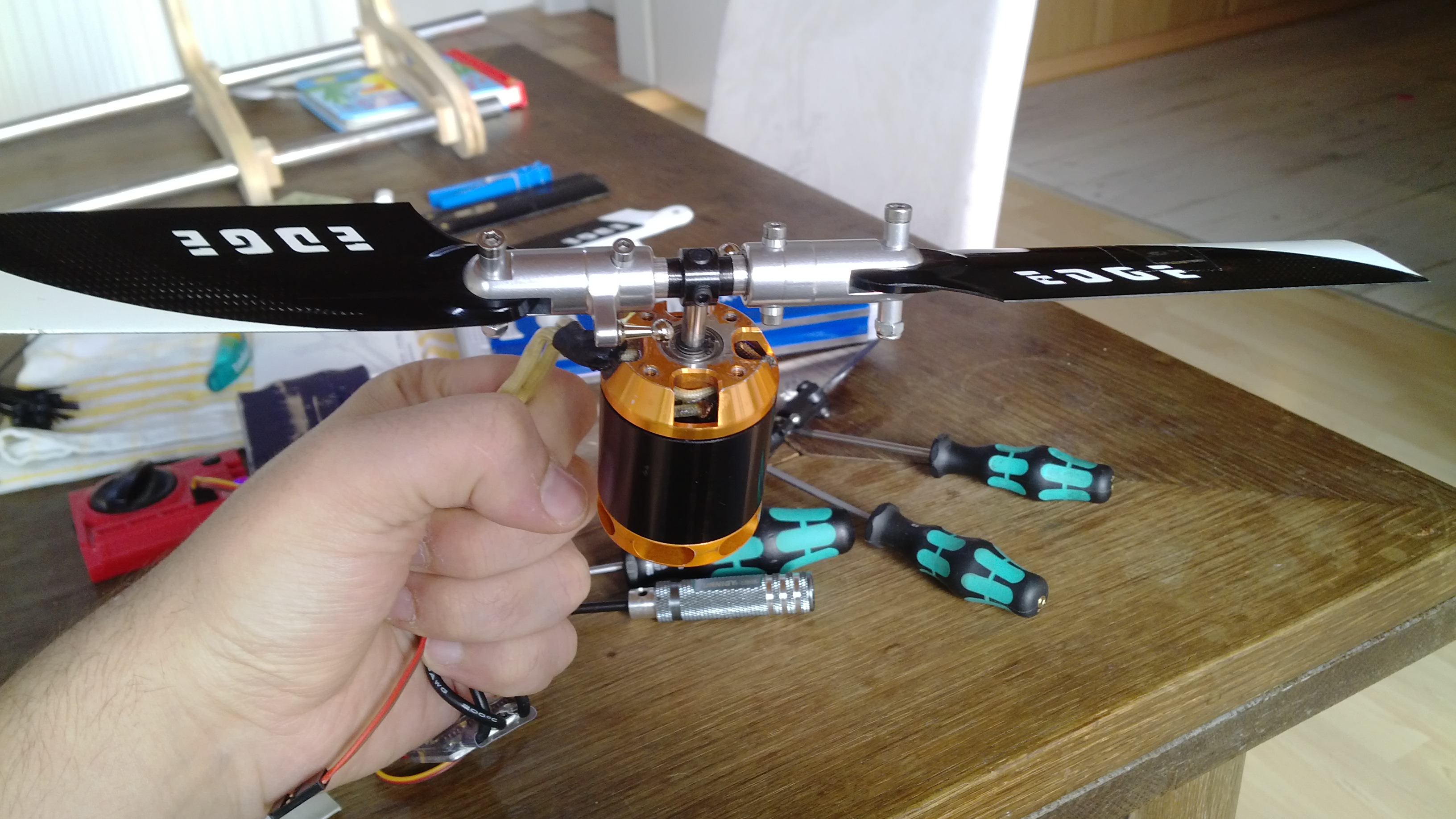

bin grade dabei die heckrotoren zu wuchten. beim diabolo waren nicht mehr als 2000upm drin. will aber mal bissl mehr antesten.
eins von den edge105 hat ein bissi tesa gebraucht, NHP110 waren perfekt, genauso wie die edge115. der protos heckrotor war mit den 3K auch super.
hab von nem kollegen so ein magnetwuchtfix geliehen. erste versuche mit digi-waage und meinem balancer waren nix. also mal die flächen-kollegen angehauen.
mit dem magnet-ding konnte ich die kompletten heckrotoren auswuchten. die motor-geschichte war nur mal so zum antesten. beim diabolo-heckrotor ist ein deutlicher unterschied zu spüren. bin mal gespannt, ob ich mich mit dem motor in die gleichen drehzahlregionen wie am heli getraut hab... test am heli steht noch aus.

Flo, sag mal woran erkennst du wenn sich das Ding dreht welches Blatt gewuchtet werden muss?
Try and Error?
Tapped via iPhone/iPad
Try and Error?
#6 Re: heckrotor balancen für echte männer...
Hab nur ein ganz bissi aufgedreht... Zumindest vor dem wuchten...
Da hat er sich irgendwie auf geschaukelt. Der spurlauf war auch ganz komisch.
Nach dem wuchten Viel besser.
Gruß, Flo
#7 Re: heckrotor balancen für echte männer...
Mit Motor erkennt man da gar nix. Außer Vibration ja oder nein
Gruß, Flo
#8 Re: heckrotor balancen für echte männer...
Ja aber woher weißt du welches Blatt?
Wenn ich die Blätter auf einer Waage habe, weiß ich ja zumindest welches schwerer ist.
#9 Re: heckrotor balancen für echte männer...
Das mach ich mit ner Blatt Waage. Die Motor Geschichte war nur ein Experiment. Wollte ausschließen, ob die Vibrationen woanders net kommen
Gruß, Flo

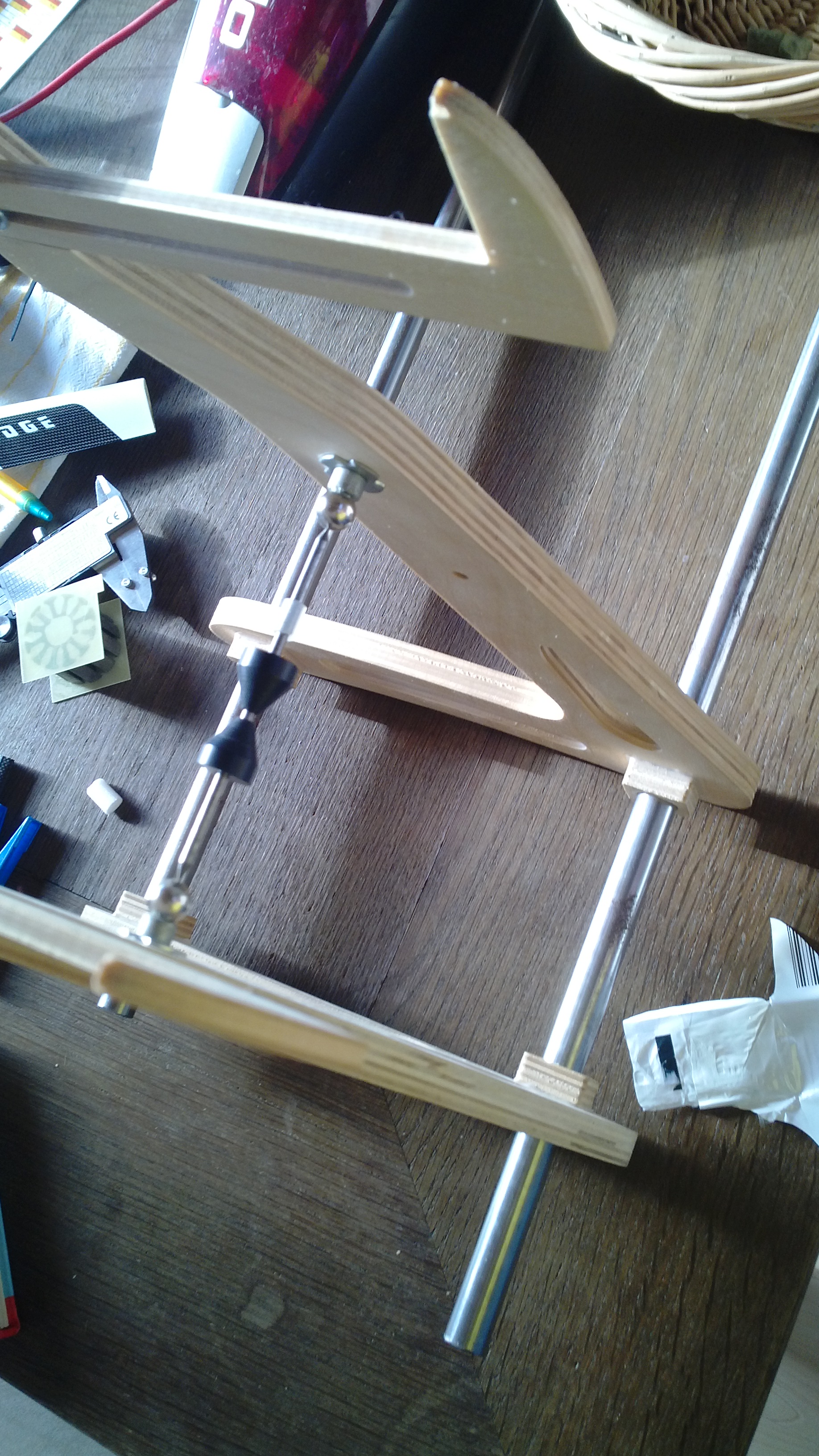

#10 Re: heckrotor balancen für echte männer...
Da ist das Magnet Dings
- tmp_IMG_20131013_164930590326298.jpg (1.69 MiB) 1619 mal betrachtet
Gruß, Flo

Und ich hab erst gedacht, das sei nur ein Spaß ...torro hat geschrieben:Die Motor Geschichte war nur ein Experiment
#12 Re: heckrotor balancen für echte männer...
der diabolo heckrotor dreht bei 2200upm am kopf knapp über 11300upm...
ich werd mal nen drehzahlfix anschließen und eine motorhalterung mit ins spiel bringen.
wär ne lustige idee für denn 1.4. dann hätte ich aber den hauptrotor montiertPingu hat geschrieben: Und ich hab erst gedacht, das sei nur ein Spaß ...
Gruß, Flo
#13 Re: heckrotor balancen für echte männer...
ist doch naheliegend. 5mm heckwellen und 5mm motorwelle. irgendwann mußte das passierenPelle hat geschrieben:Flo du bist Wahnsinnig
EDIT: Björn, wenn Du auch willst, mußt dich beeilen, das ding geht die woche an den torsten und dann wieder zurück zum philip.
Gruß, Flo
#14 Re: heckrotor balancen für echte männer...
Ne ne, da es kein Scherz ist, ist das ganze wirklich keine gute Idee. Und ich denke, der gesamte Thread sollte gelöscht werden, damit nicht noch jemand versucht das nachzumachen.torro hat geschrieben:ist doch naheliegend
#15 Re: heckrotor balancen für echte männer...
Naja, löschen muss man den Fred nun nicht gleich, aber ein Warnhinweis im ersten Post wäre denke ich schon ganz angebracht.
Ohne Motorhalterung geht das schon mal gar nicht. Ich würd das Teil nicht in der Hand halten. Ich habe so ein Spaß mal mit einer 500er Bürste und einem dicken Holzlöffel gemacht. Den hats mir urplötzlich aus der Hand gerissen, zum glück bei sehr niedrigen Drehzahlen. Nicht aus zu denken was da bei 11300upm passieren könnte
Gerade die nicht angelenkten Blätter können sonnstwas bei höheren Drehzahlen machen.
Editiere mal lieber einen Warnhinweis oben rein....
....ach ne, geht hier ja nach einer Stunde nicht mehr
