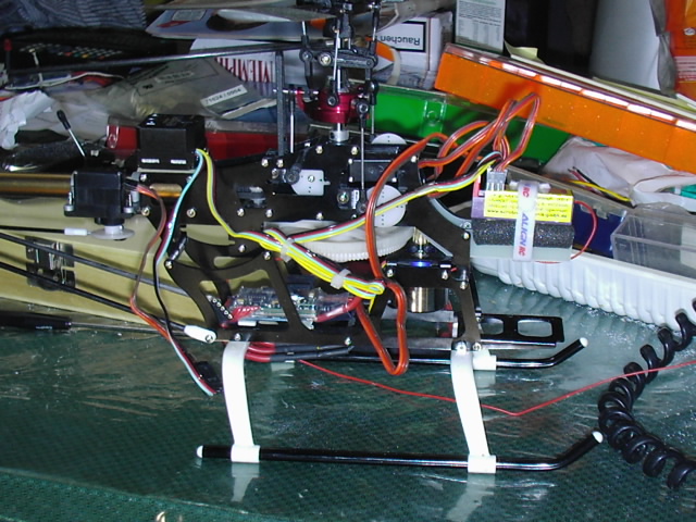

es gibt auch von ARK einen Umbausatz auf 120°, und ein sehr schönes CFK chasie von Panzoa
Anlenkungen sind dann wie auf dem Foto

Sers Tom,
fliegst du so mit dem Kabelgewurschtel??

nö das foto ist gemacht worden wo ich grad alles mal verbaut hatte

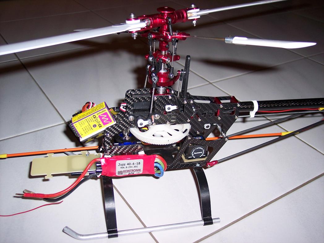

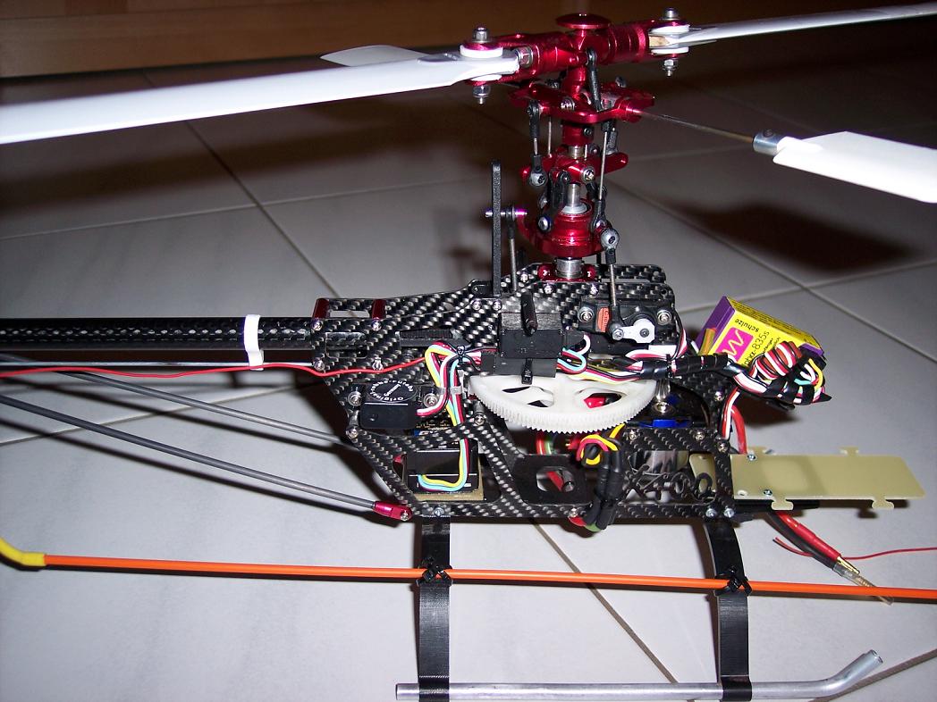

tach,
hier sind mal 2 bilder von meinem X-400.
...natürlich mit Panzoa Chassis!
