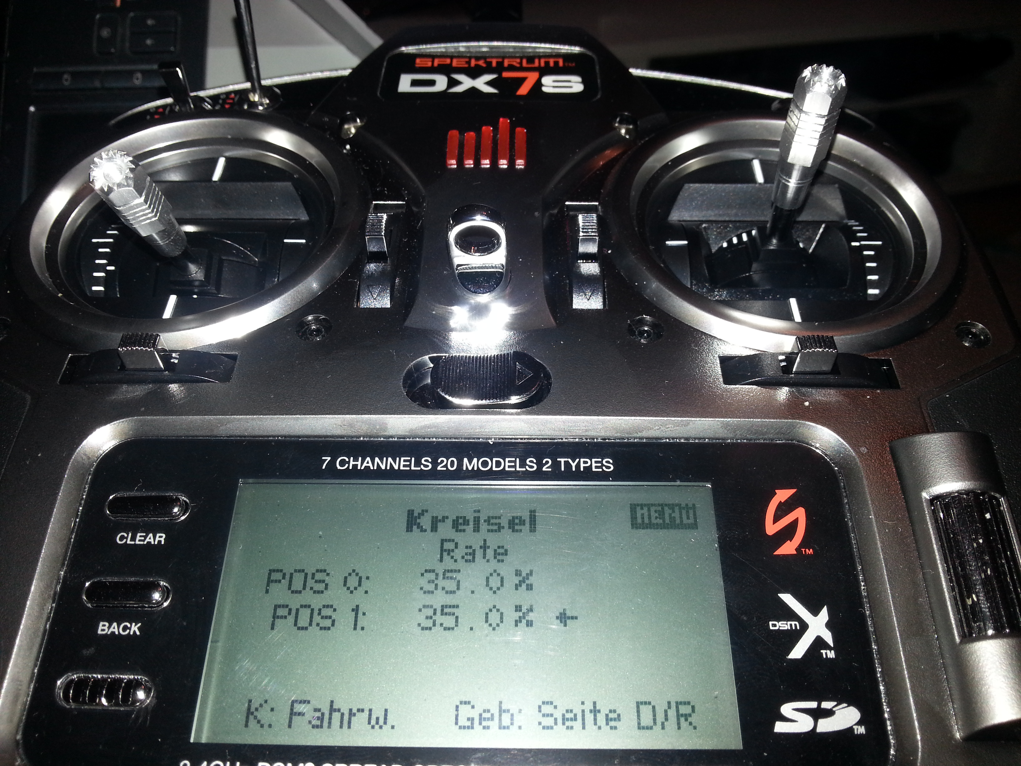

Hier mal konkret meine Keisel Einstellung

#10 Re: Neue Funke oh mein Gott (DX7S)
Beitrag von Sebastian_K »
Kann ja auch nicht gehen, wenn beide werte gleich sind. Beide stehen auf +35.
Mach den unteren Wert auf -35.
Gruß Sebastian

#11 Re: Neue Funke oh mein Gott (DX7S)
Beitrag von Comavi »
-35 wird schlecht gehen, normalerweise ist bei Spektrum 50 die Mitte.

Funflymaster hat geschrieben:was soll ich jetzt machen??? :( :oops:
15 und 85 ?
