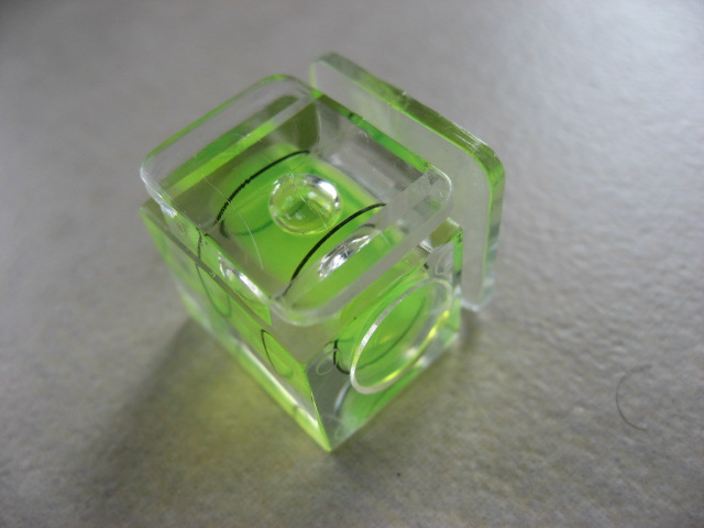

Hier mal meine zukünftige Hilfe um das Heck in den rechten winkel zu bekommen:
Ein "Bubble Spirit Level Hot shoe cover cap for Canon Nikon"...gefunden in der Bucht.
http://i.ebayimg.com/t/Bubble-Spirit-Le ... wWDYwMA==/$(KGrHqV,!pME--2R1q0pBP5s,TLHZg~~60_3.JPG
Auf gut deutsch eine Würfelwasserwaage. Sicher gehts auch noch einfacher mit dem anvisieren der Augen :mrgreen: .

oxi hat geschrieben:Würfelwasserwaage
Fraglich bleibt, ob sie "kalibriert" bzw. genau genug ist.
Bei den üblichen Libellen gibt es immer eine Seite, die geklebt ist, und hier sind oft Klebeüberläufe- und -ränder zu finden, die dann im montierten Zustand die Libelle in der Waage minimal schief stellen. Für unsere Helis hat man dann auch kein exaktes Ergebnis.

oxi hat geschrieben:Ein Gimmick halt
Wenn sie funzt, dann ist das durchaus mehr als nur ein Gimmick. Kannst Du ja ganz leicht feststellen, einfach auf allen drei Achsen die Waage jeweils genau ansehen, was sie anzeigt, und dann um 180° drehen, da muss sie dann exakt die gleiche Neigung anzeigen. Darf sich also nicht verstärken oder abschwächen.
Ansonsten bist Du mitten im Thema angekommen, wie man beim Heli exakt mit einer Wasserwaage misst. Denn: der Boden, der Tisch, das Landegestell, das Chassis, ... etc. alles kann eine kleine Neigung haben, und wenn man am Heli mit einer Wasserwaage etwas einmessen möchte, dann muss der Heli selbst auch exakt "im Wasser" stehen. Und wenn man dann erst spät merkt, dass die Libelle nicht exakt in der verwendeten Waage ausgerichtet ist, wird man dabei gaga, weil kein Wert reproduzierbar ist.

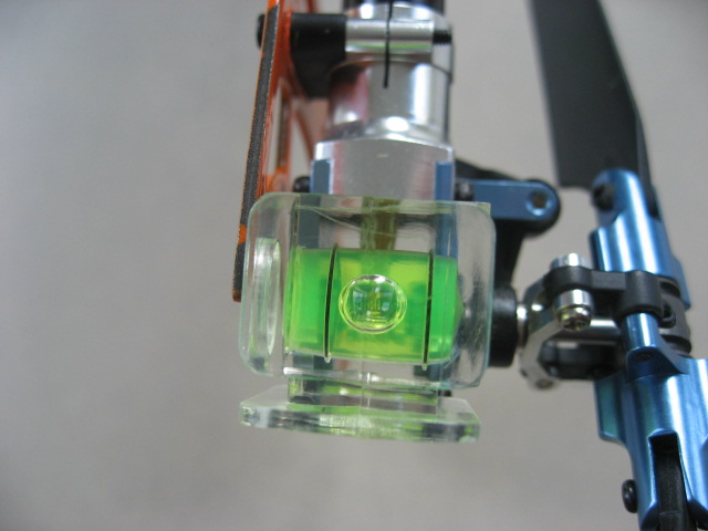

Vorgestern kam nun endlich das kleine, luftgepolsterte Täschchen aus dem fernen Land. Die dreieinhalb Wochen Versandzeit sind in Ordnung gewesen. Ausgepackt sah es soweit tadellos aus (für den Preis!). Über die kleinen Klebereste seh ich dennoch entspannt drüber hinweg sollte es seinen Zweck erfüllen.
Also stell ich in voller Erwartung den Heli auf unseren gefließten Wohnzimmerboden. Eine Referenzfliese erwies sich als "plan"..... Heli drauf, WÜrfel an verschieden Stellen des Helis angehalten....alles ok soweit mit der Libellenblase. Rauf aufs Heck :roll: ...und???
Tataaa, des Heck steht nicht "plan" im horizontalen zum Rest des Helis :mrgreen: . Wie erwartet :lol:
Das Fazit:
Dieser Würfel ist ein hilfreiches Hilfsmittel welches mir auf jeden Fall gute Dienste leisten wird.
