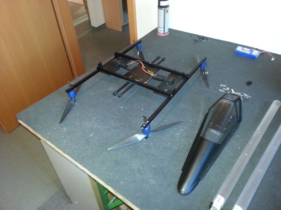

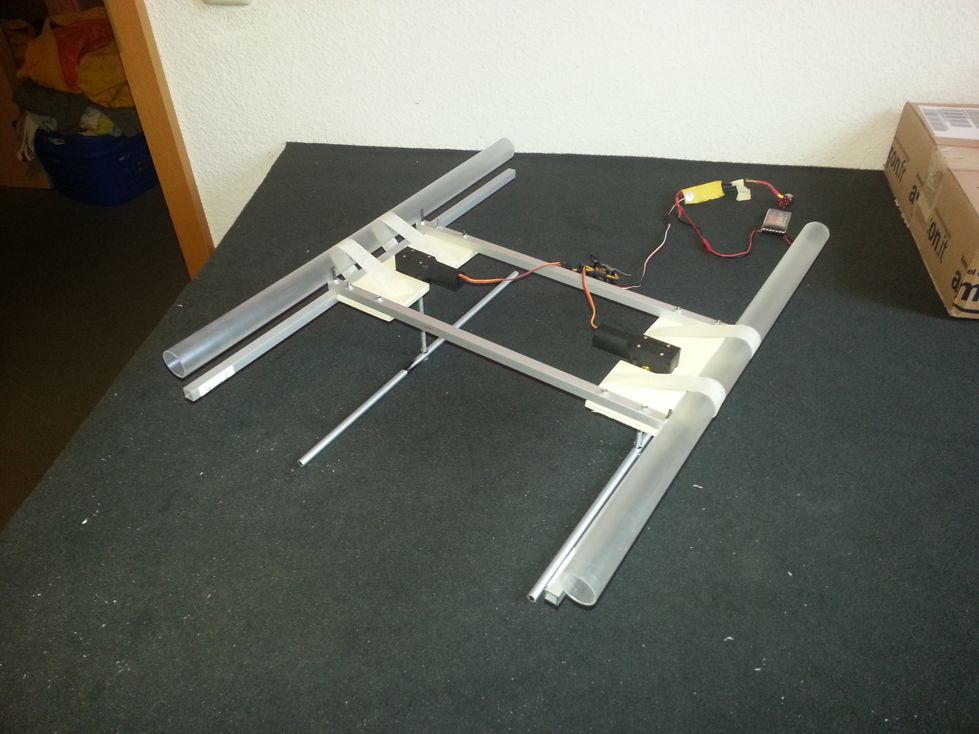

aus Langeweile habe ich ein paar Rest-Teile verarbeitet bzw. bin gerade dabei.
Ich wollte mal wieder was in Richtung Quadrocopter bauen.
Da ich schon einen schönen leichten gut motorisierten Quadro zum rumbolzen habe und einen zum FPV-Fliegen, dachte ich mir, es muss doch was "scaliges" machbar sein.
Also mal bisschen in der Restekiste gewühlt und folgendes gefunden:
paar Alu-Vierkant. und vorallem 2 alte elektrische Einziehfahrwerksmechaniken. :D
desweiteren lag noch eine alte Kabinenhaube eines Warbirds rum.
ein paar alte PVC-Rohre, in denen wurde mal irgendwas geliefert, glaub ein Starrantrieb oderso.
diese habe ich außen mit 800er Schleifpapier milchig geschliffen. so kommt meine geplante Lauflicht-Beleuchtung viel besser zur Geltung.
Da ich ja ein EZFW verwende, habe ich die Props nach unten als Pusher montiert.
Das gibt der Optik noch den besonderen Kick :-)
Die ganze Form erinnert mich mittlerweile irgendwie an Star Wars :-)
Deshalb der Thread-Titel :D :D
Als Steuerung kommt ein Nanowii zum Einsatz.
4x Motor Dymond HQ 2832 an 11x5er Props (werden evtl. noch auf 10x5 gekürzt)
4x 20 Amp SimonK Regler
was bis jetzt daraus geworden ist, seht ihr in den folgenden Bildern:

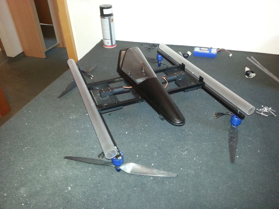

weiter gehts.

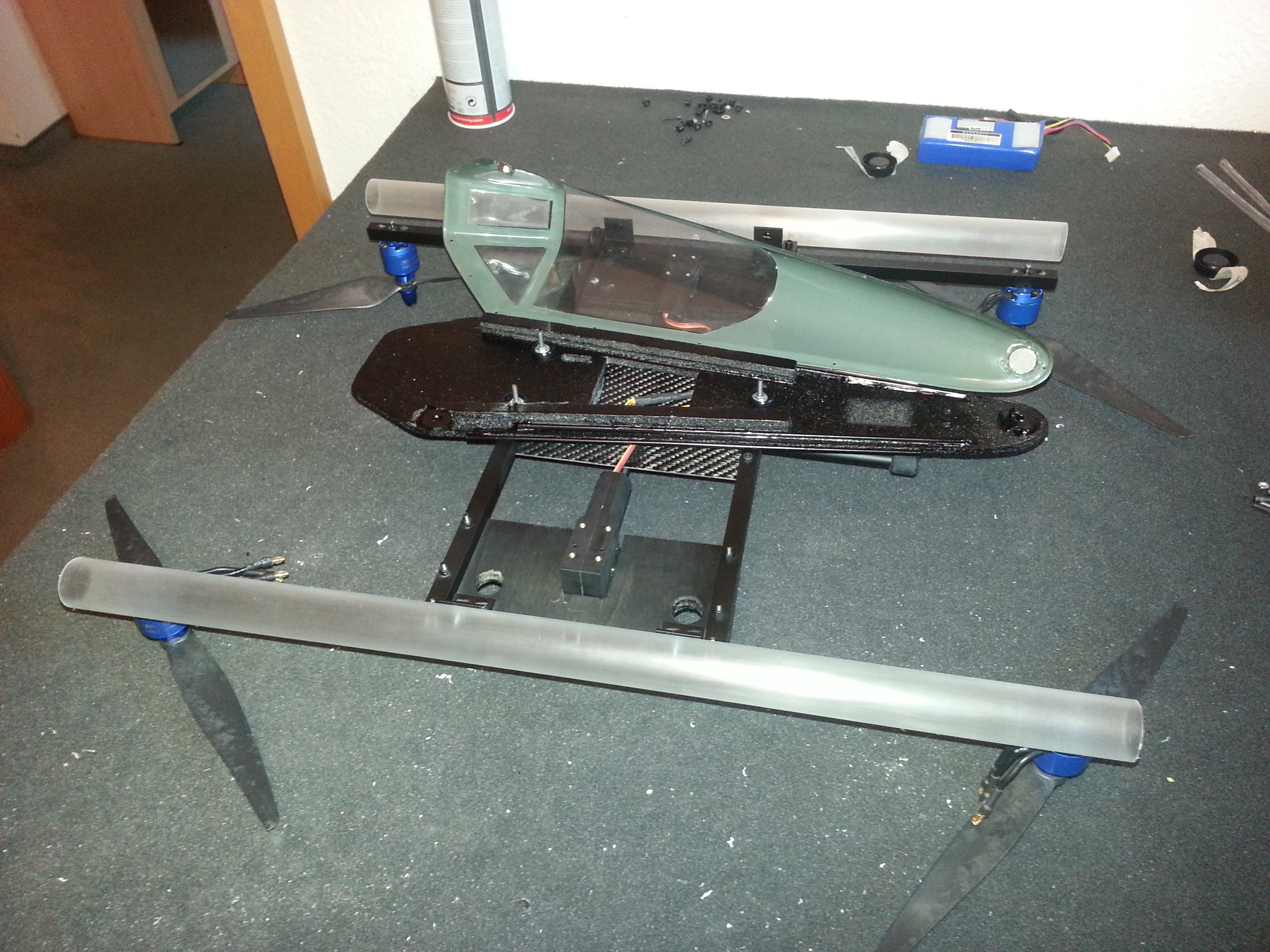

und kurz Lack drauf

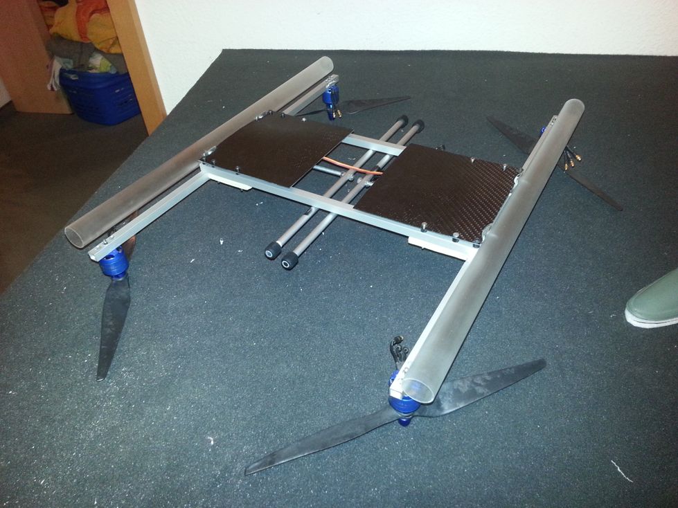

so, um doch bisschen Gewicht zu sparen wurden die oberen beiden CFK-Abdeckungen durch Depron + Folie ersetzt.
was mir ca. 50 Gramm Gewicht spart :-)
ich werde dennoch Abflugfertig auf 1500 Gramm kommen.
Hoffentlich fliegt das Teil dann noch halbwegs.
1 Motor schaft mit der Konfig ca. 1000 Gramm Schub. bei 18 Ampere laut Drivecalc
muss jetzt allerings noch auf die blauen LED-Bänder und die SimonK-Regler warten.
no pain no gain
