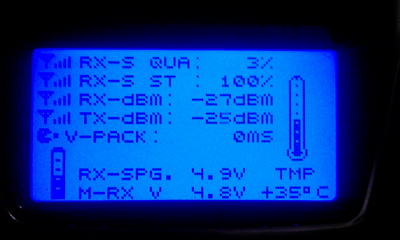

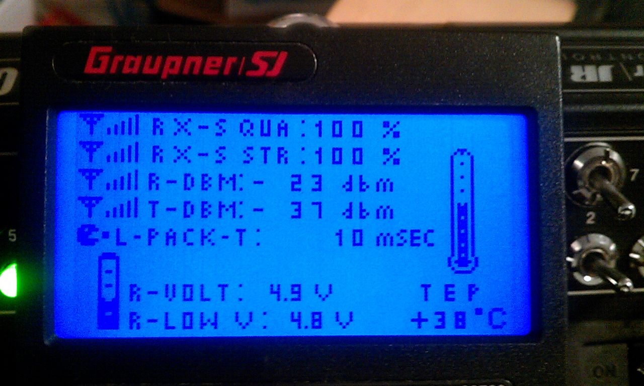

Da ich für die Fliegerei mal wieder einen Handsender haben wollte, habe ich mir vor zwei Monaten eine gebrauchte mx-20 HoTT gekauft. Sie war vom Verkäufer als defekt beschrieben, da sich nach Update auf 1.151 keine Empfänger mehr binden ließen. Nach Downgrade auf 1.141 habe das dann wieder geklappt. Deshalb hatte ich die Probleme auf die fehlerhafte Updateversion geschoben.
Ein erster Test bei mir mit einem GR-12 verlief dann auch unauffällig. Auch mein selbstgebautes Spektrum-Modul für den mQX funktionierte, bin damit ein mal geflogen. Letzte Woche habe ich dann auf die neueste Version 1.171 gewechselt, da ich gerade dabei bin, meinen Depron-Angy-Bird zum Laufen zu bringen. Für den habe ich einen Mini-Empfänger GR-12SC+, den ich auch geupdated habe. Somit sollte alles auf dem neuesten Stand sein.
Mein Problem ist jetzt, dass die Verbindung zwischen Sender und Empfänger sich nur sehr langsam aufbaut und offenbar die Signalqualität sehr schlecht ist. Das führt dazu, dass der Regler (roxxy BL-Control 710) zwar scharfstellt, aber die Nullstellung falsch einlernt, da er beim Einschalten wohl noch kein vernünftiges Signal bekommt. Der Regler lernt die Null-Position bei jedem Einschalten neu ein. Zumindest läuft der Motor erst bei ca. +25% an, obwohl der Weg von -100% bis +100% eingestellt ist, zeigt der Servomonitor im Sender auch so an bei Bewegen des Gasknüppels. Schließt man statt des Reglers ein Servo an, läüft es auch richtig. Weiterhin scheint der Motor auch nicht ganz rund zu laufen.
Ein Test mit einem GR-24 brachte auch kein anderes Ergebnis. Dann habe ich noch einmal das Modell in meiner mc-19 programmiert. Dort läuft alles so, wie ich es erwarte. Auch scheint der Motor dort runder zu laufen. Die Signalstärkeanzeige ist auch gut.
Hier noch mal zwei Bilder dazu:
GR-12SC+ an mx-20
GR-12SC+ an mx-20
GR-12SC an mx-20.jpg (432.81 KiB) 3123 mal betrachtet
GR-12SC+ an mc-19
GR-12SC+ an mc-19
GR-12SC an mc-19.jpg (668.63 KiB) 3122 mal betrachtet
Gibt es noch etwas, das ich testen könnte? Oder gleich an den Graupner-Service schicken? Müsste eigentlich noch Garantie drauf sein.

Dass der Motor erst bei 25% anläuft ist doch völlig normal. Je nach Motor und Regler und den Einstellungen im Regler hat die Kombination andere Anlaufpunkte.
Wenn das Servo korrekt läuft passt doch auch alles.
Wenn du Empfangsprobleme haben könntest, solltest du als erstes einen Reichweitentest machen. Genau dafür ist er da.
Heling
Beiträge: 3587
Wohnort: Schleswig-Holstein
#9 Re: Ist meine mx-20 HoTT kaputt?
Beitrag von Heling »
Armadillo hat geschrieben:Dass der Motor erst bei 25% anläuft ist doch völlig normal.
Leider nicht. Der Weg geht ja von -100% bis +100%, somit habe ich auf dem Knüppel über 60% Leerweg. Und wenn ich das Modell an meiner mc-19 betreibe, ist das Verhalten ja auch ganz anders, sprich Motorregelung über fast den ganzen Knüppelweg.
Das das Servo normal läuft, liegt daran, dass es keine Null-Position einlernen muss. Der Regler bekommt die Position erst zu spät, weil der Verbindungsaufbau zwischen Sender und Empfänger zu lange dauert. (Geht bei der mc-19 sofort, bei ansonsten gleicher Versuchsanordnung)
Übringens, das SP-Modul geht doch noch. Nach einem Hinweis per PN war es wohl ein Anwenderfehler, gepaart mit leerem Akku im Modell. :oops: Man darf bei der HF-Abfrage nach Einschalten des Senders nicht "JA" wählen, dann geht das SP-Modul nämlich nicht.
Also vermute ich mal, dass mein Problem eher im HoTT-HF-Modul bzw. Antennenbereich zu suchen ist. Ich werde nachher noch mal schauen, ob die Antenne im Sender ordentlich sitzt. Wenn das nichts bringt, werde ich mal bei Graupner anfragen.
