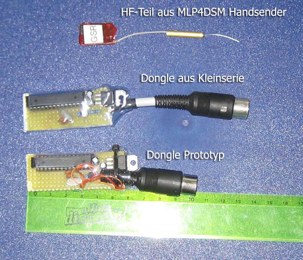

Ich hab vor einiger Zeit die Evo-Sender einiger Freunde mit entsprechenden externen Dongles ausgestattet - allerdings mit einer Eigenbaulösung, welche die HF-Teile aus geschlachteten MLP4DSM oder DX4 Sendern enthielt.

die DIN-Buchse stellt alles bereit, was erforderlich ist:
-Akkuspannung
-PPM-Signal
-Jumperpin zum Abschalten des internen HF-Teils
gruß
andi

So was suche ich, das dsm2mpx Modul habe ich liegen, müsste doch auch gehen? Gibts ne Anleitung oder kannst du mir so was bauen?

Haste mal ne Info zu deinem Modul?
Dann könnte man ne Anleitung stricken.
Interner Einbau ist natürlich am leckersten, aber dann könnte es sein dass sich die Firma MPX weigert, deinen Sender zu bearbeiten (falls das mal nötig sein sollte). So ging mir das jedenfalls. Aber meine MPX-Anlage ist ja auch nicht mehr so ganz Originoool
Ne Dongle-Lösung wäre sicher am einfachsten und schnellsten zu machen.

seit gut einem Jahr habe ich so eine Lösung im Einsatz.
Mit spezieller Anpassung an das MPX Timing und optionalem Modell-Match. Einige wenige Leiterplatten wollte ich diesen Winter mal auflegen.
Such mal nach Beiträgen von mir, dann wirst Du fündig.
