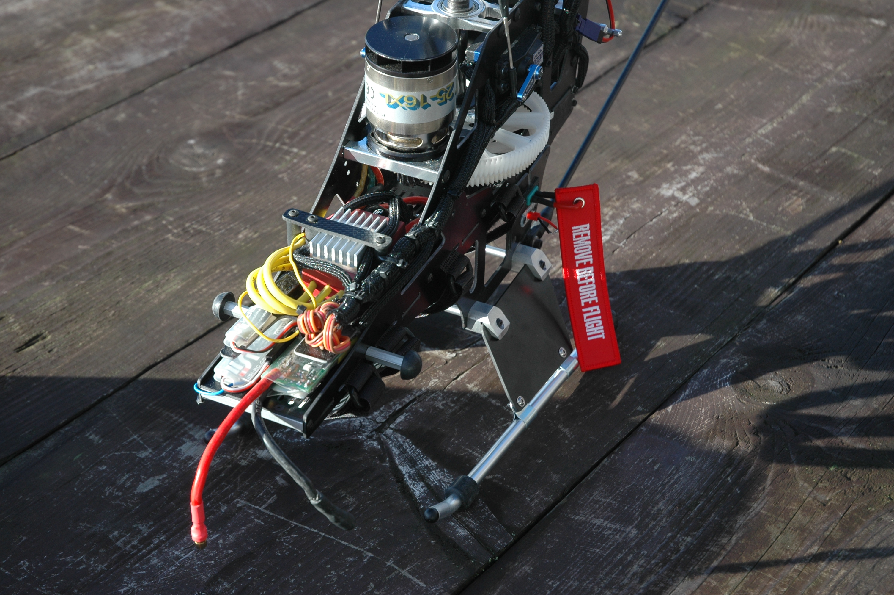

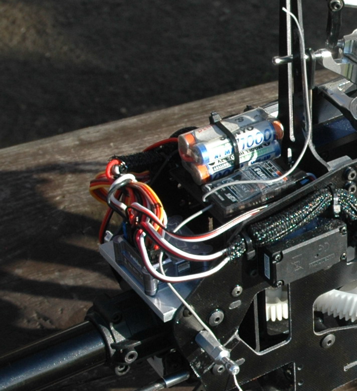

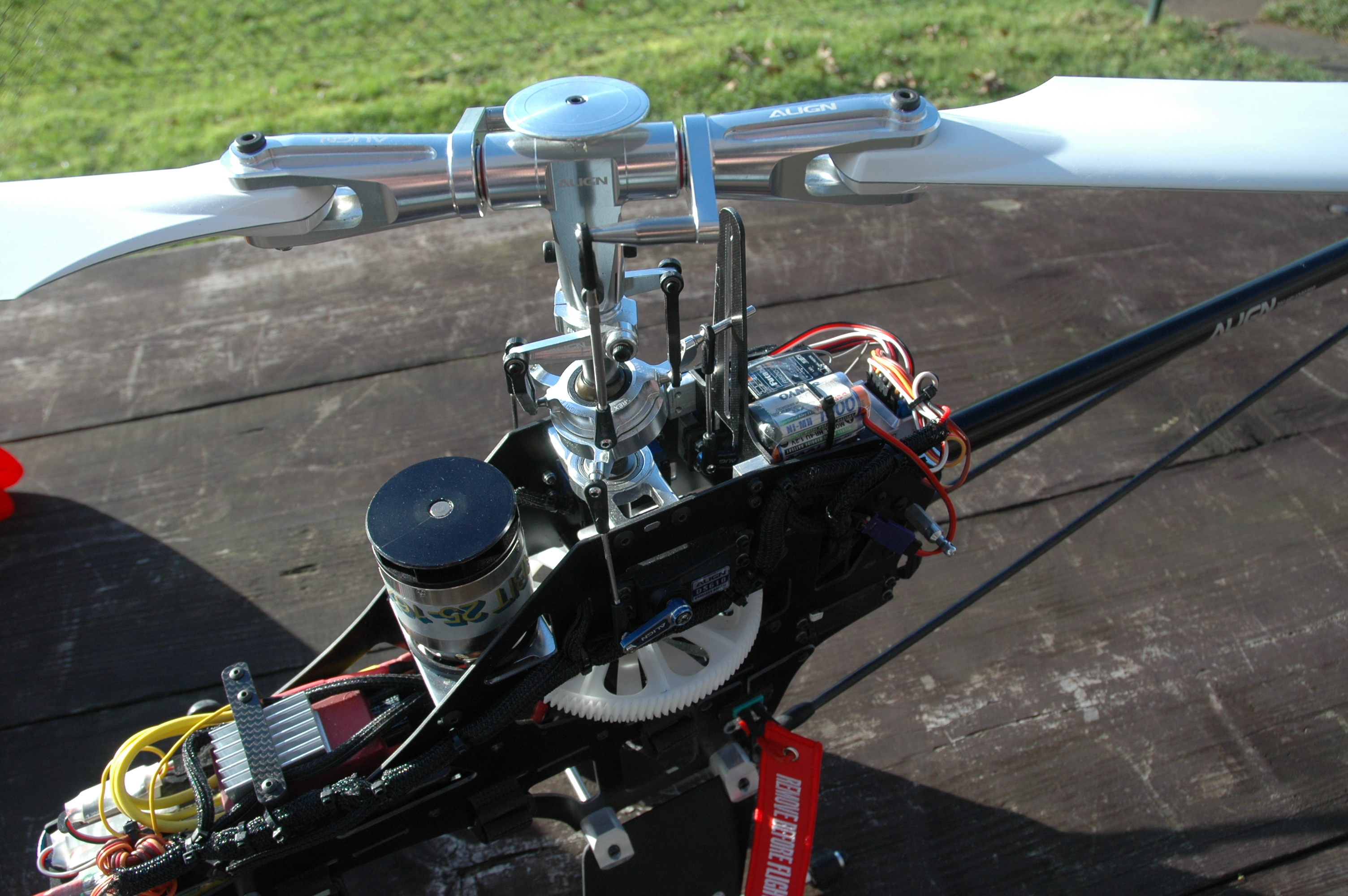

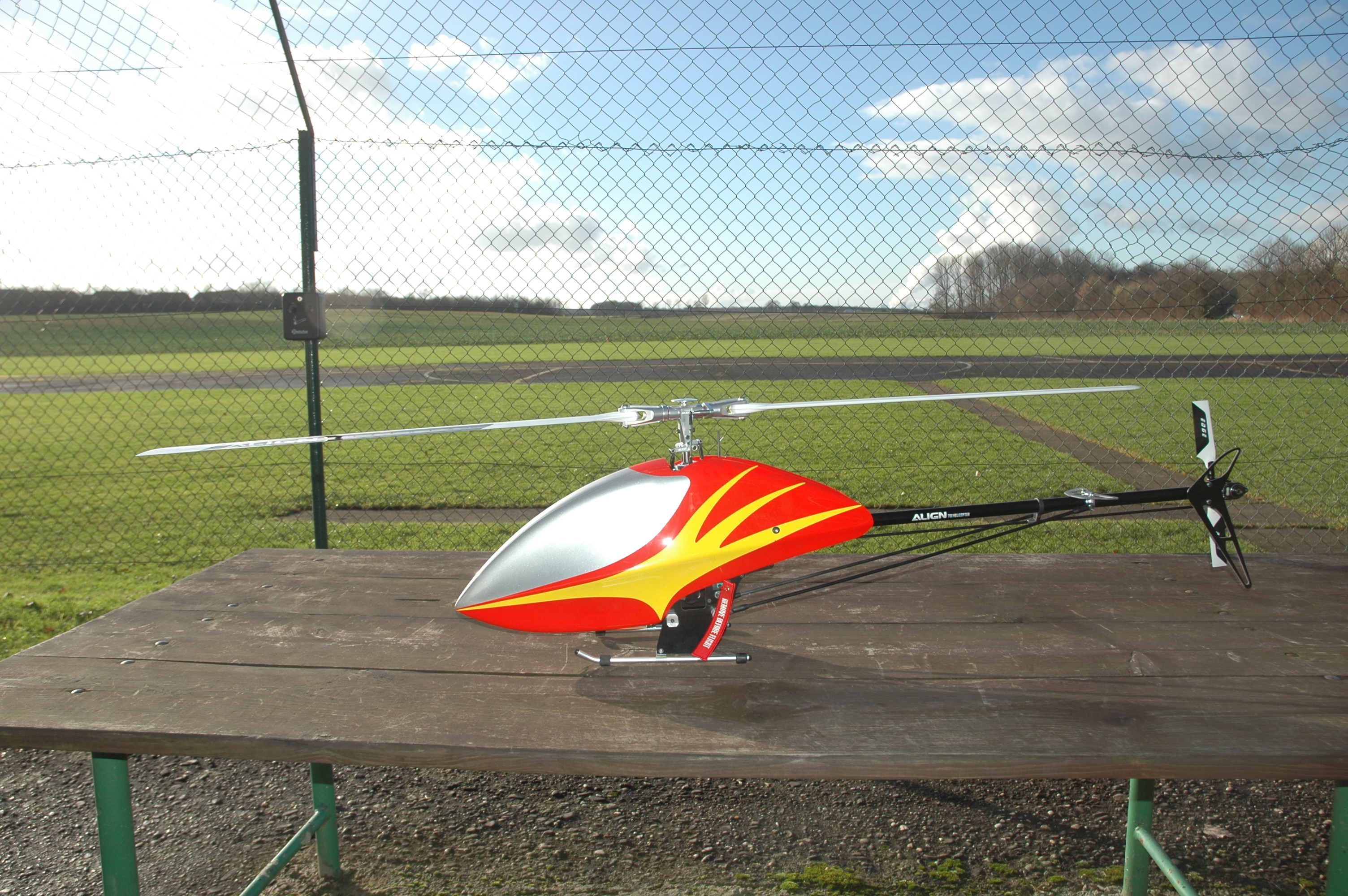

Hallo zusammen,
hatte heute meinen Erstflug mit meinem Eigenbau 700er. Fliegt soweit ganz gut, muß aber noch ein paar Einstellungen im HC3SX ändern.
Betreibe meinen Heli mit Heli-Jive mit Stützakku, Helitron Batterieschalter http://www.mhm-modellbau.de/part-H-7444.php und HC3SX. Den Stützakku schalte ich mit einer Steckbrücke zu weil ich keine Lust habe immer die Haube abzubauen.
Dabei fiel mir folgendes auf:
Wenn ich den Stützakku 4,8V (Sanyo 1000mAh voll geladen) mit der Steckbrücke mit dem HC verbinde (Stromversorgung BEC vom Jive und der Stützakku gehen Grundsätzlich auf den HC) Blinkt dieser rot (warte auf RC Empfang), Empfänger bindet normal LED leuchtet grün, aber kein Servo geht. Schalte ich nun meine Akkus (BEC vom Jive) mit dem Helitron dazu funktioniert alles einwandfrei. Ziehe ich die beiden BEC Kabel aus dem HC raus und betreibe das ganze dann mit dem Stützakku funktioniert alles so wie es soll.
Jetzt meine Frage: wozu benötige ich einen Stützakku wenn er bei einen BEC Ausfall sowiso nicht funktioniert?
Kann mir da jemand weiter helfen?

guterolli hat geschrieben: Ziehe ich die beiden BEC Kabel aus dem HC raus und betreibe das ganze dann mit dem Stützakku funktioniert alles so wie es soll.
Du widersprichst Dir da selber, du beschreibst wie wunderbar der Stürtzakku übernimmt, und fragst warum Du den nehemn sollst wenn er ja gar nicht geht :drunken:
Ein 1000er ist übrigens für Deine Servos nur sehr bedingt geeignet, es sollte schon was größeres sein was auch Deine Stromhungrigen servos bedienen kann.
