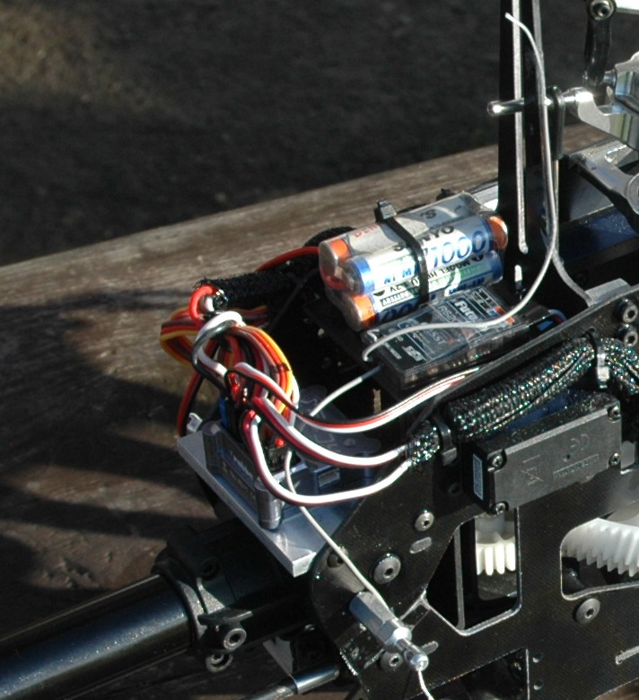

Betreibe meinen Heli mit Heli-Jive mit Stützakku, Helitron Batterieschalter http://www.mhm-modellbau.de/part-H-7444.php und HC3SX. Den Stützakku schalte ich mit einer Steckbrücke zu weil ich keine Lust habe immer die Haube abzubauen.
Dabei fiel mir folgendes auf:
Wenn ich den Stützakku 4,8V (Sanyo 1000mAh voll geladen) mit der Steckbrücke mit dem HC verbinde (Stromversorgung BEC vom Jive und der Stützakku gehen Grundsätzlich auf den HC) Blinkt dieser rot (warte auf RC Empfang), Empfänger bindet normal LED leuchtet grün, aber kein Servo geht. Schalte ich nun meine Akkus (BEC vom Jive) mit dem Helitron dazu funktioniert alles einwandfrei. Ziehe ich die beiden BEC Kabel aus dem HC raus und betreibe das ganze dann mit dem Stützakku funktioniert alles so wie es soll.
Jetzt meine Frage: wozu benötige ich einen Stützakku wenn er bei einen BEC Ausfall sowiso nicht funktioniert?
Kann mir da jemand weiter helfen?
Gruß Gerd

guterolli hat geschrieben: Ziehe ich die beiden BEC Kabel aus dem HC raus und betreibe das ganze dann mit dem Stützakku funktioniert alles so wie es soll.
Du widersprichst Dir da selber, du beschreibst wie wunderbar der Stürtzakku übernimmt, und fragst warum Du den nehemn sollst wenn er ja gar nicht geht :drunken:
Ein 1000er ist übrigens für Deine Servos nur sehr bedingt geeignet, es sollte schon was größeres sein was auch Deine Stromhungrigen servos bedienen kann.

Raptor-Flyer hat geschrieben:Du schreibst doch selbst, dass der Stützakku übernimmt, sobald du das BEC abschaltest, also ist doch alles wie es soll. Das mit dem, das es vorher nicht geht, hab ich beim V-Stabi auch, das initalisiert dabei nichtmal. :roll:
Vielleicht habe ich mich falsch ausgedrückt. Der Stützakku funktioniert nur wenn ich die BEC Kabel aus dem HC herausziehe und nicht wenn ich das BEC nur abschalte. Da im Flug die BEC Kabel ja im HC sind und der Regler ausfällt tut sich da rein gar nichts.
Wenn ich den Stützakku ohne eingesteckte BEC Kabel am HC habe kann ich an den Knüppeln rumrühren (ohne das der HC wegen Unterspannung oder sonstwas meckert) und die Servos tun das was sie sollen.
Jedenfalls ist das irgenwie für mich nicht logisch :oops:

Steck mal den lipo ab, kannst Steuern passt es.
Sepp

#13 Re: Kontronik Jive und Stützakku ( Verständnisfrage )
Beitrag von Raptor-Flyer »
Lipo an Regler, Stützakku ran; Lipo dann ab und siehe da du solltest steuern können :wink:

und auch kräftig rühren um zu sehen ob der Enelop ausreichend für die Servos ist.
