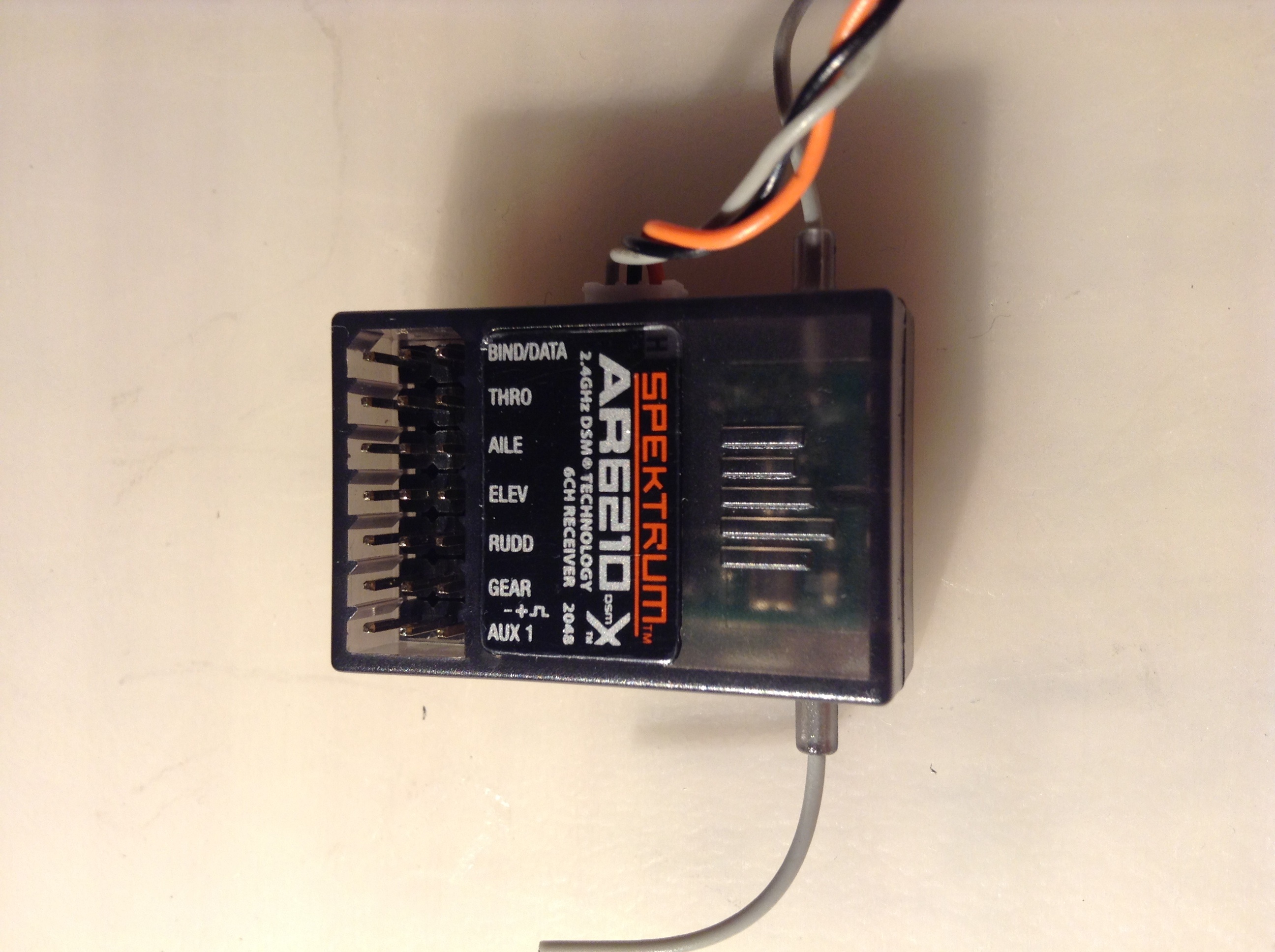

#5 Re: 50mm Quadrcopter DIY
Ich hane mir jetzt mal den Empfänger genauer amgeschaut und siehe da, da bämmselt doch was rum. Mun, der Anleitung ist zu entnehmen, dass es sich um einen GPS-Empfänger handelt, aber wieso hängt der am Empfänger? Auch wollte ich fragen, wofür der "Gear"-Kanal ist?

#7 Re: 50mm Quadrcopter DIY
Klar. Also Sender ist eine DX6i, Empfänger ist ein AR6210-X und vom GPS Teil weis ich den Namen nicht. (FC besteht aus einem Pro Micro und einer MPU6050)

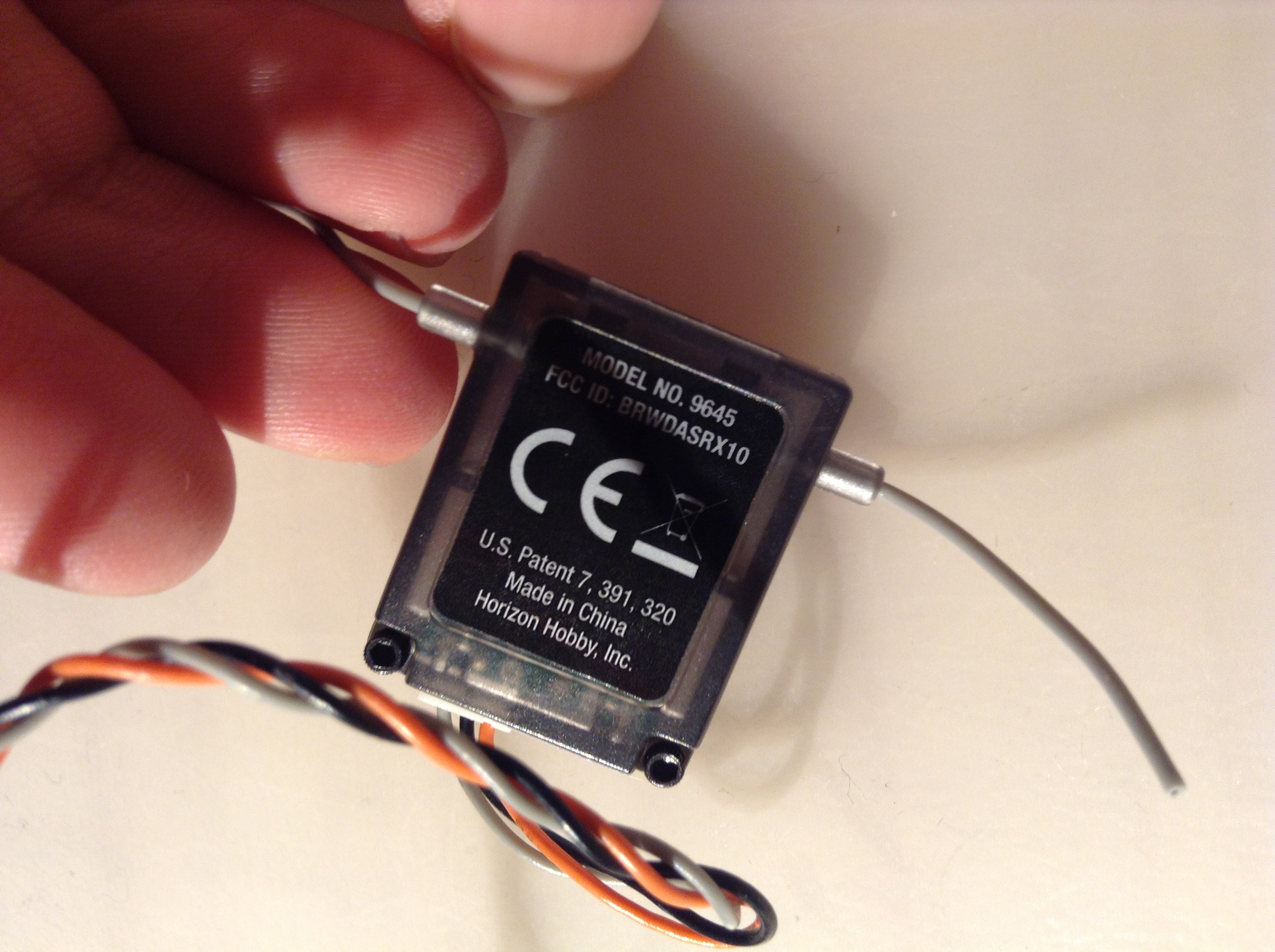

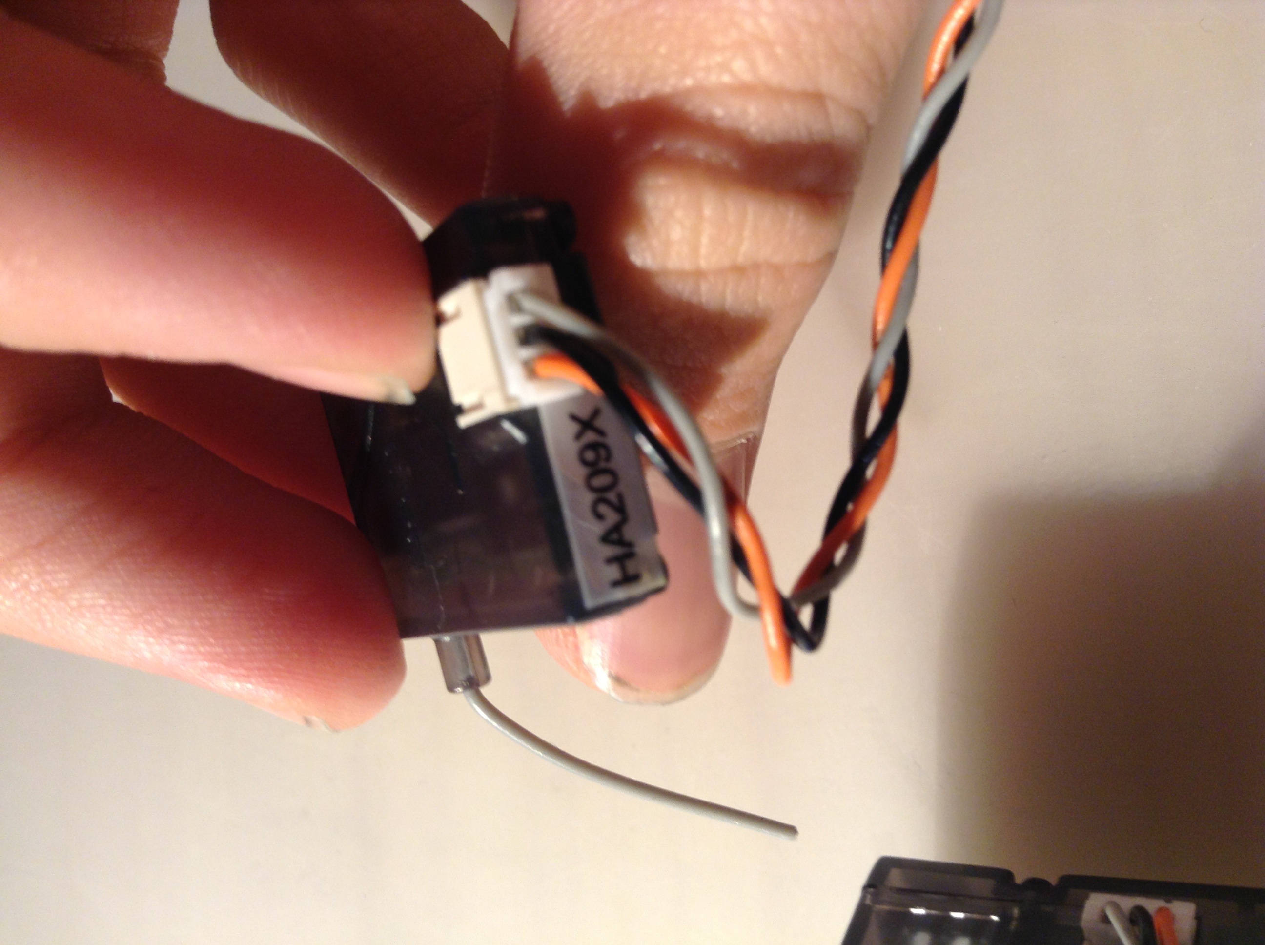

#10 Re: 50mm Quadrcopter DIY
So, hier ein paar Bilder von dem Gebämsel und dem Empfänger.
- Und das Gebämsel in der Seitenansicht.
- image.jpg (1.01 MiB) 1079 mal betrachtet
- Der Empfänger
- image.jpg (954.52 KiB) 1081 mal betrachtet
- Das Gebämmsel
- image.jpg (1.05 MiB) 1079 mal betrachtet

#11 Re: 50mm Quadrcopter DIY
Sofern ich das jetzt richtige erkenne, ist das ist ein Satellitenempfänger zur Erhöhung der Sicherheit. Was anderes kann ich mir kaum vorstellen.
Crizz weiß das aber besser.
Grüße, Max
#12 Re: 50mm Quadrcopter DIY
Tja, das ist immer die Crux mit den Bezeichnungen. Genau genommen hat das mit nem Sateliten-Empfänger eher wenig zu tun, darunter verstehen viele automatisch GPS, aber es ist ein autarkes Empfängsmodul mit Diversity-Technik, das so allein als Empfänger nur in bestimmten Elektronikmodulen verwendet werden kann, die as verwendete Protokoll unterstützen. Bei einigen Multiwii-Boards gibt es die Möglichkeit, diese Sat-Empfänger von Spektrum direkt zu verwenden - und dann spart man sich den AR6210, der aus dem Signal des Sat die Einzelkanäle aufdröselt. Näheres dazu in der Beschreibung des verwendeten MWC-Flightcontrollers ( z.b. NanoWii ), da ist dann explizit aufgeführt ob ein Eingang für Spektrum Sat vorhanden ist - und das muß dann im Sketch entsprechend für das Signalprotokoll auch ausgewählt werden.
Also : hat nix mti GPS zu tun, sondern ist sowas wie ein Summensignal-Empfänger, den AR6210 kannst du somit ggf. einsparen und ersparst dir unnötigen Ballast und hast dann auch weniger Kabelsalat.
