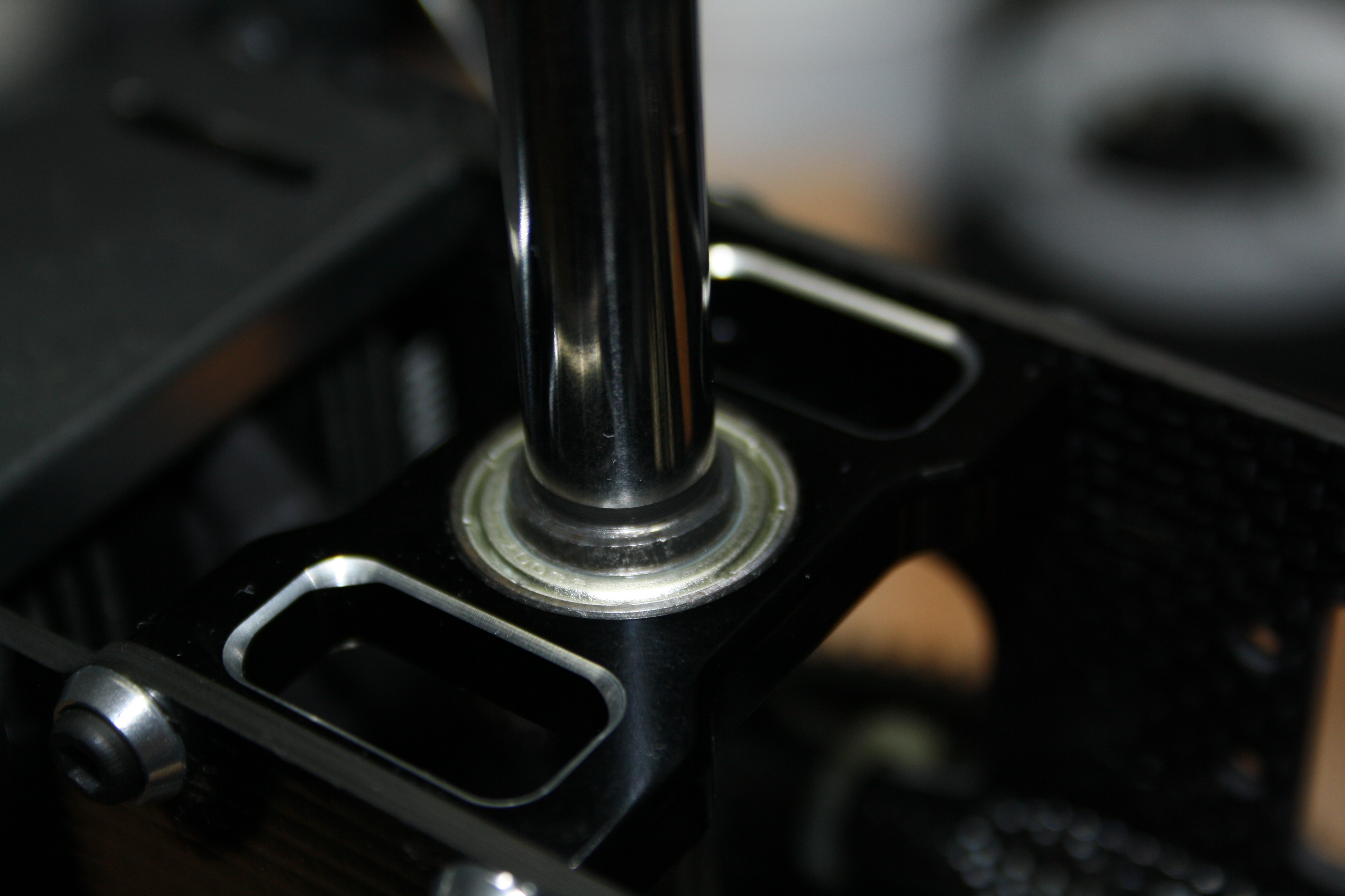

Und Zwar baue ich ja gerade in aller Ruhe meinen neuen 550DFC auf und jetzt ist mir aufgefallen das wenn ich die Schraube unten vom Hauptgeriebe an Rotorwelle anziehe das der Feilauf sehr schwergängig wird. Läuft sich das ein ?
Ich Habe die beiden Distanzscheiben von der Rotorwelle nach unten gemacht, und musste auch beide benutzen, also die 0,5 und die 0,3er scheibe, da ich sonnst noch spiel hatte. Warum habe ich sie nach unten gemacht ?
Weil das Freilaufzahnrad sonnst nicht in der Flucht mit dem vorderen Heckgetriebe gelaufen wäre. Kann man das so machen, weis das jemand ? Frage nur weil ja in der Anleitung steht das die Distanzscheiben oben rein kommen.
Oder ist es egal ob das untere Zahnrad nicht fluchtet mit dem Mittleren Getriebe ? Finde es schon ein wenig bedenklich wenn das Zahnrad nur zur hälfte aufsitzt.
Aber am meisten macht mir der Freilauf gedanken. Habe auch schon die schraube so in der Rotorwelle festgezogen um zu sehen wie schwer es sich im nicht eingebauten Zustand dreht. Selbes Ergebniss , schraube fest dann sehr schwergängig !
Bin jetzt am überlegen die schraube einfach nicht mehr so anzuziehen und zusätzlich mit Schrauebnesicherung fest zu sichern.
Würde mich über gute Tips echt freuen. Ist mein Zweiter Heli den ich zusammen baue und mache mir jetzt echt Gedanken.
Lg Thomas

Paprika
Beiträge: 83
Registriert: 04.03.2012 15:55:54
Wohnort: 64625 Bensheim
#14 Re: T-Rex 550 DFC Aufbau Freilauf nicht wirklich frei.
Beitrag von Paprika »
andyv hat geschrieben:... und nicht vergessen zu schauen dass Du die Lagerblöcke und Kugellager richtig eingebaut hast, die zwei Distanzscheiben sind zu viel!
LG, Andy
Ich kann machen was ich will, die 2 Scheiben brauche ich sonnst hat die Welle zu viel Spiel. Die Lager sind zu 100% richtig drinn. Ich mache Später mal Bilder.
Lg. Thomas
Theorie und Praxis des Modellbauers. Theorie ist, wenn man weiß wie`s geht aber nichts klappt. Praxis ist, wenn es klappt und man weiß nicht warum.
Beim Modellbauer ist oft Theorie und Praxis vereint. Nichts klappt und man weiß nicht warum!
Paprika
Beiträge: 83
#15 Re: T-Rex 550 DFC Aufbau Freilauf nicht wirklich frei.
So hier die Bilder !
