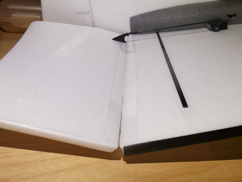

Statt Scharniere nimmste Tesafilm. Die Kante der Fläche in dem Bereich mit Schmirgel auf einer seite im 45° Winkel anschrägen, das zugehörige Leitwerk entsprechend. Einen Streifen Tesafilm mit UHU Por bestreichen, Leitwerk an der Fläche ausrichten, Tesafilm drauf, abziehen, 5 Minuten ablüften lassen, dann wieder fest aufdrückenm, fertig.Auf der anderen Seite auch ne Lage Tesa in gleicher Weise, fertig ist die spaltfreie Verbindung. Als Ruderhorn kannst du Zahnstocher im 45° Winkel in die Ruder stecken und mit Uhu Por verkleben, die dann mit passendem Schrumpf an die Carbonstäbchen, fertig. Am Servo mußte dir was einfallen lassen, entweder Federstahl abkanten als "Z" und mti Schrumpfschlauch verbinden oder diese Klemm-Montagen für Anlenkstangen nehmen.

Also für das Servo - Anlenkungsproblem werde ich die Lösung wie auf dem Bild nehmen. Mit Sekundenkleber auf Servohorn und Carbonstab.
Am Leitwerk wird wohl statt Zahnstocher ein Stück Carbonstab mit Schrumpfschlauch verbunden.
Nur die Schaniersache habe ich noch nicht ganz kapiert ... :?:
So wie ich das nun verstanden habe:
Kanten auf 45° abschrägen, das von oben gesehen eine dreieckige Kerbe bleibt.
Einen breiten Streifen Tesa mit UHUpor einstreichen, halb und halb ausrichten, andrücken, abziehen und wenn das UHUpor abgelüftet ist spaltfrei ausrichten und andrücken ??
Oben in die dreieckige Kerbe genauso verfahren ???
Dann bricht das Tesafilm doch, weil die Chemie das spröde macht, oder nicht ?
Sorry, ich bin nun mal nicht so der Bastelcrack wenn es um weiche Sachen geht ...
#6 Re: Resteverwertung: Ich will auch mal einen SlowFlyer bauen
Verfasst: 15.11.2013 13:55:12
von Basti 205
Einfach Tesa Extrastark kaufen und oben über Fläche und Ruder kleben fertig. Normales Tesa aus dem 1€ Laden klebt nicht so gut und geht mit dre Zeit wieder ab.

Ich mach später mal ein Bild wie das an meiner F-35 mit den Scharnieren aussieht, ist ganz easy.
#8 Re: Resteverwertung: Ich will auch mal einen SlowFlyer bauen
Verfasst: 15.11.2013 17:54:20
von Crizz
So, hier mal Bilder der "Scharniere". Der Tesafilm wird halt mit Uhu-POR aufgeklebt, damit er dauerhaft hält. Das ist der ganze Gag an der Sache. Und shcon hat man dadurch ein spaltfreies Scharnier :)
