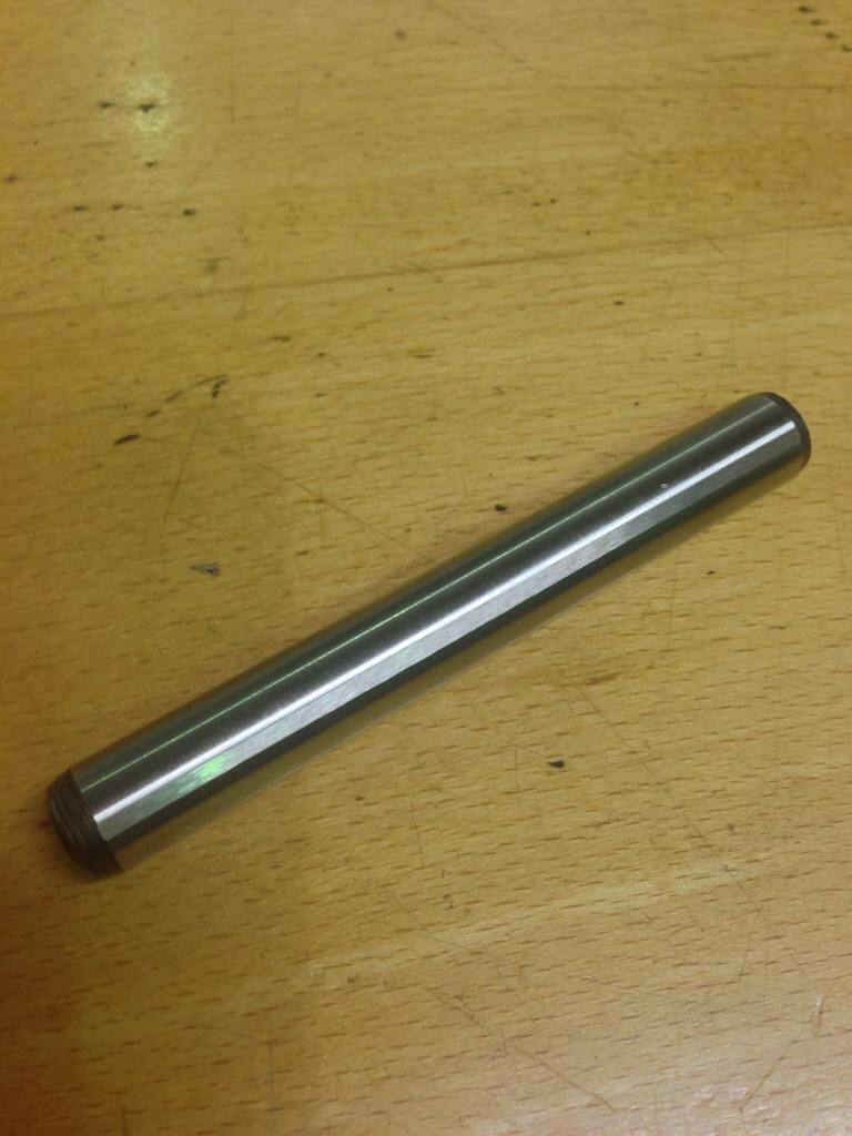

#12 Re: Motoren mit interner 10mm Welle
Verfasst: 15.11.2013 08:12:10
von Yaku79
Harr...
Da ist sie die 10mm Welle für den 5020 ;-)
Ist gute 85mm lang. Ich hoffe das reicht...
Ansonsten muss ich schauen das ich ne 100er oder 110er herbekomme ;-)
Tapped via iPhone/iPad
#13 Re: Motoren mit interner 10mm Welle
Verfasst: 15.11.2013 11:49:12
von torro
schick :mrgreen:
#14 Re: Motoren mit interner 10mm Welle
Verfasst: 15.11.2013 11:59:13
von Yaku79
Ja wem sagst das ;-)
:happy:
#15 Re: Motoren mit interner 10mm Welle
Verfasst: 15.11.2013 12:30:14
von torro
wie realisierst Du die axiale sicherung?
