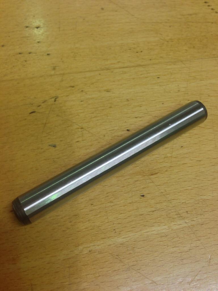

Yaku79
Beiträge: 11570
Wohnort: Oyten bei Bremen
#12 Re: Motoren mit interner 10mm Welle
Beitrag von Yaku79 »
Harr...
Da ist sie die 10mm Welle für den 5020 ;-)
Ist gute 85mm lang. Ich hoffe das reicht...
Ansonsten muss ich schauen das ich ne 100er oder 110er herbekomme ;-)
Tapped via iPhone/iPad
torro
Beiträge: 7256
Wohnort: MFC Mahlberg
#13 Re: Motoren mit interner 10mm Welle
Beitrag von torro »
schick :mrgreen:
Gruß, Flo
Yaku79
Beiträge: 11570
#14 Re: Motoren mit interner 10mm Welle
Ja wem sagst das ;-)
:happy:
torro
Beiträge: 7256
#15 Re: Motoren mit interner 10mm Welle
Beitrag von torro »
wie realisierst Du die axiale sicherung?
Gruß, Flo
