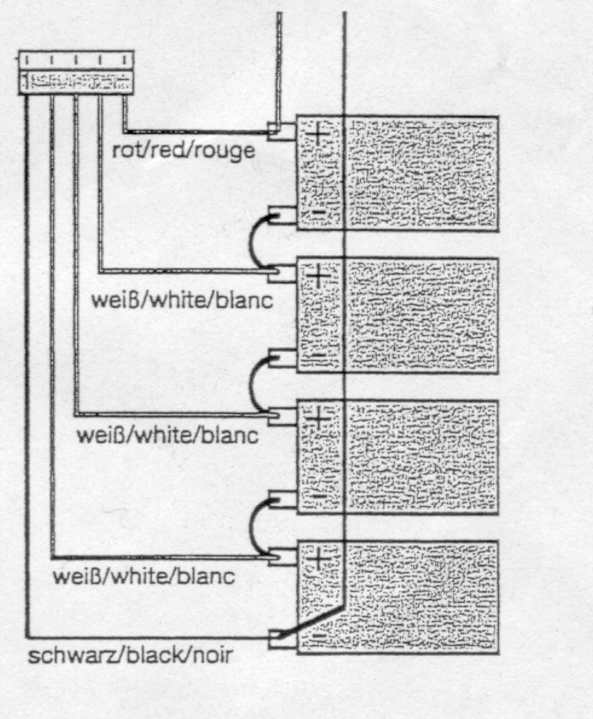

Hi Bosti,Bosti hat geschrieben:
Danke und wie wird es richtig verbunden??? Wo fange ich an wahrscheinlich erstmal ausmessen wo am Akku Minus ist usw... Hab doch keine Ahnung von so was..
ist "relativ einfach"
Beim Kabel für den Equalizer ist eine Anschlussbeschreibung dabei
Plus (Rot) kommt am Akku mit dahin, wo auch Plus vom "Haupt/Flugkabel" dran ist.
Dann jeweils ein weißes Balancerkabel mit an Plus des nächsten Akku´s....
Am "letzten" Akku, da wo das schwarze Hauptkabel raus geht, kommt jetzt an Minus das scharze Balancerkabel und am Pluspol das letzte weiße Balancerkabel.
Das liest sich jetzt komplizierter als es ist
Also: Don´t Panic....

hier noch eine Skizze zum Anschluss der Akku´s
- Akkuanschluss.jpg (955.68 KiB) 1656 mal betrachtet

Bei den Flightpower-Kabeln ist auch eine Anleitung dabei. Man muss nur beachten, dass
Flightpower für jeden S-Pack 2 Kontakte am Stecker vorgesehen hat. Lt. Flightpower ist
das die Reserve um auch 2P Packs optimal balancieren zu können.
Sieht dann insgesamt für deinen 5S so aus (mit Nennspannung gerechnet):
Pin 1 = Minus-Pol (da ist ein kleiner Pfeil auf dem Stecker)
Pin 2 = 3,7V
Pin 3 = 3,7V
Pin 4 = 7,4V
Pin 5 = 7,4V
Pin 6 = 11,1V
Pin 7 = 11,1V
Pin 8 = 14,8V
Pin 9 = 14,8V
Pin 10 = 18,5V
Wenn Du das noch grafisch schön aufbereitet willst, schau mal bei RCC auf die Homepage.
Die haben beim Stecker (die seite, die an deinem Akku schon dran ist) die Anleitung als PDF
verlinkt.

so Kabel liegen jetzt vor mir PANIK!!!!
Nochmal zum Verständnis: Vom FP Adapter benutze ich nur 6 Kabel von 10 oder? Ich fange bei - Schwarz an und gehe an Sensorkabel Schwarz danach nehme ich weiß, lila, grün und orange von FP an Sensorkabel 4* weiß und braun von FP an rot von Sensorkabel (Robbe) richtig so???
Gruss Bosti
- Juergen110
- Beiträge: 3762
- Registriert: 21.10.2004 21:02:48
- Wohnort: Hattingen a.d.R.
Das ist richtigBosti hat geschrieben: Nochmal zum Verständnis: Vom FP Adapter benutze ich nur 6 Kabel von 10 oder?
Bosti hat geschrieben:Ich fange bei - Schwarz an und gehe an Sensorkabel Schwarz danach nehme ich weiß, lila, grün und orange von FP an Sensorkabel 4* weiß und braun von FP an rot von Sensorkabel (Robbe) richtig so???
Leider kann ich mit deiner Farbbeschreibung herzlich wenig anfangen.....
Kenne das FP-Kabel nich´
Wenn deine Farbangaben jeweils + Pol des "nächstgelegenen" Akku´s sind, müsste es richtig sein
