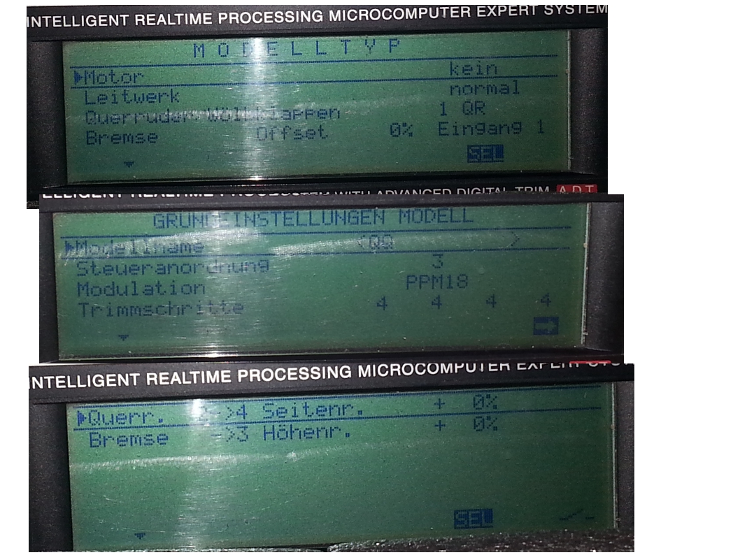

Ich habe mal Fotos von meinen Einstellungen gemacht.
also ich habe jetzt mal gegoogelt und habe dieses Empfängermodul gefunden: http://www.conrad.ch/ce/de/product/206905/
Also da steht PPM. So denke ich, dass die Modulation PPM18 schon funktionieren müsste. Und ja, mit dem Originalsender bin ich schon geflogen.
- MC22.jpg (479.63 KiB) 1804 mal betrachtet
#15 Re: Conrad Quadrocopter mit Graupner MC-22
OH, Oh.
Genau da ist das Problem. PPM und PPM 18 ist nicht dasselbe. Vergies den Sender MC 22.
Nimm die Orginal Anlage und gewöhne dich einfach daran, das es so nicht geht. Und dann einfach üben und sich freuen.
Schnelle Lastwechsel mögen die Regler leider überhaupt nicht gerne.
Einzige Möglichkeit den Empfänger wechseln und einen Graupner PPM18 Empfänger einbauen.

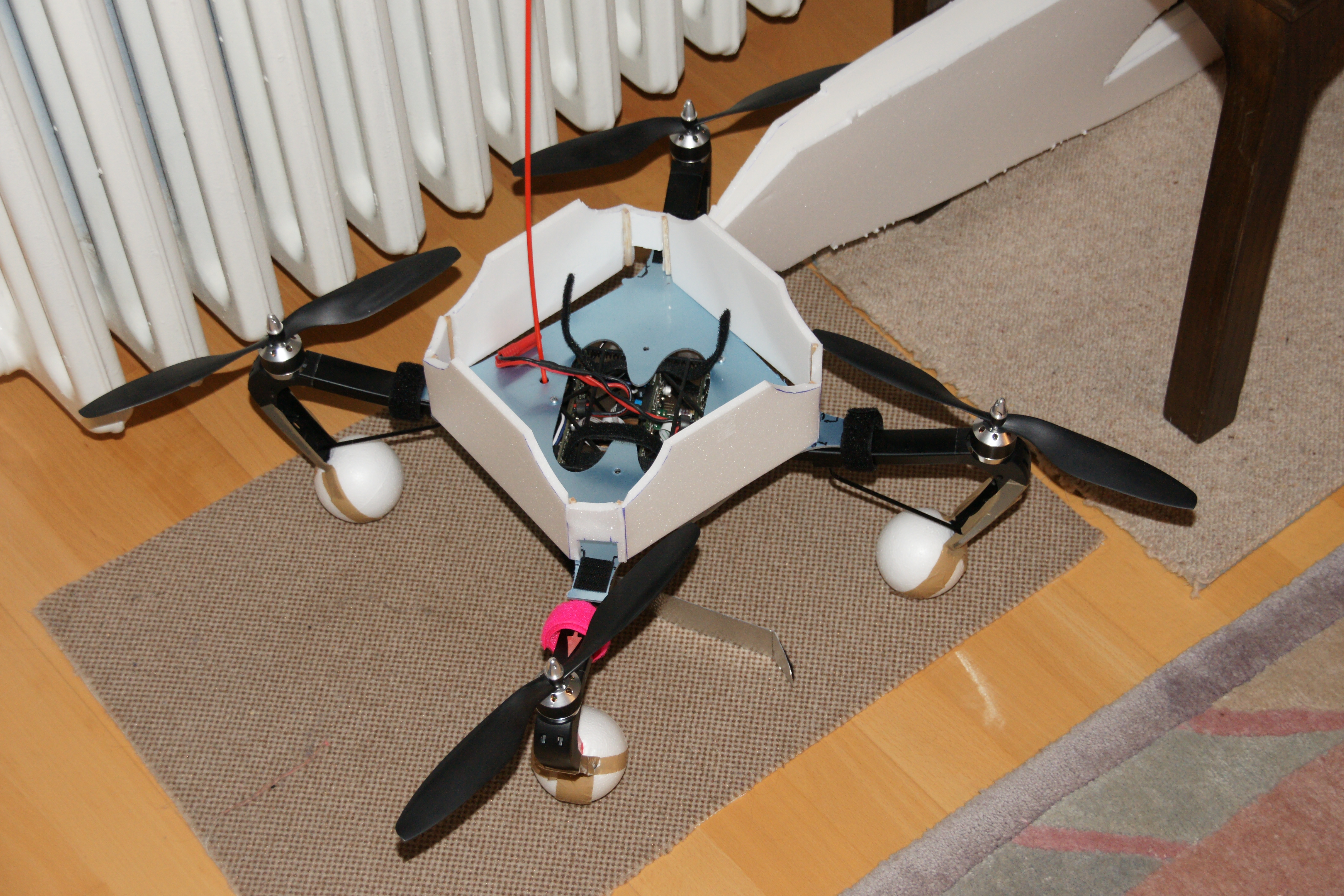

- Mein Copter mit Depron Kugeln und 3mm Draht im Landegestell damit das nicht immer einknickt wenn ich lande.
- DSC00893.JPG (4.52 MiB) 1800 mal betrachtet
