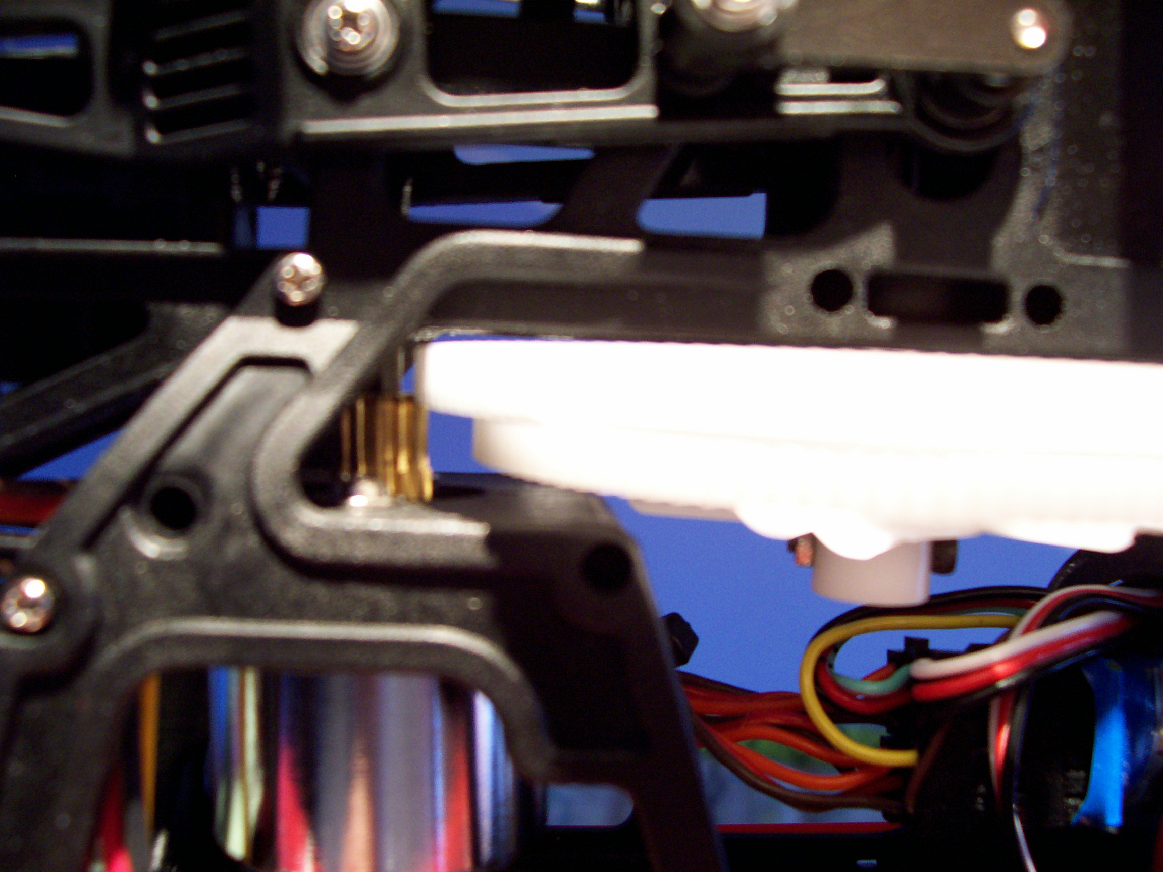

Gestern nach dem letzten Flug habe ich zufällig den Rex mal angeschaut und musste mit entsetzten feststellen, dass das Antriebsritzel nicht mehr da war wo es hingehört.(siehe Foto) Hab mal wieder Schein gehabt ! :D
Bin mir aber sich ich hab es fest angebracht !
Hab jetzt unter dem Ritzel eine Hülse angebracht und somit dem Übel ein Ende gemacht !!!!!
Also öfters mal nach dem Flug den Heli überprüfen ! TÜV :lol:
Gruß Mario

Hattest Du kein Loctite "leicht lösbar" auf der Madenschraube? Sowas schaut der TÜV bei mir immer nach :roll:
Grüsse Wolfgang
crash
Beiträge: 667
Registriert: 21.07.2006 14:01:06
Beitrag von crash »
Hi !
Oder die Welle leicht anschleifen (verdrehschutz)hilft auch das sie nicht sofort rutscht....Loctite immer :-))
Beitrag von helihopper »
einfach mit gutem Werkzeug richtig anknallen und gut is.
So was passiert nur, wenn eben nicht richtig angeknallt wurde (meine Meinung).

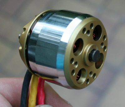

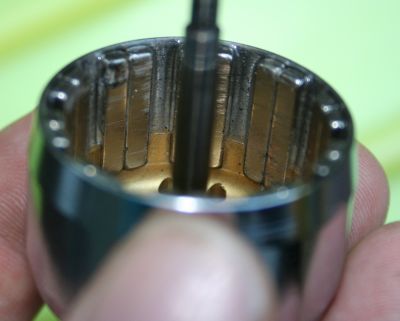

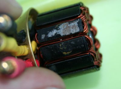

yogi149
Beitrag von yogi149 »
da muss ich Dich jetzt aber entäuschen.
Das ist bei realtiv sanftem Schweben passiert, und zwar in der Luft.
Die Achse ist wirklich rausgelaufen und hat keine Leistung mehr übertragen. Gemerkt hab ich das ja auch nur weil der Heli auf einmal zu schütteln anfing und der Rotor immer langsamer wurde.
Der neue Motor kommt nicht in diese Verlegenheit, der hat ja eine Hülse dazwischen und läuft damit klaglos. 8)

hier ein paar Bilder dazu, ist anstandslos getauscht worden. Hätte aber auch schiefgehen können. (nicht das tauschen) :lol:
