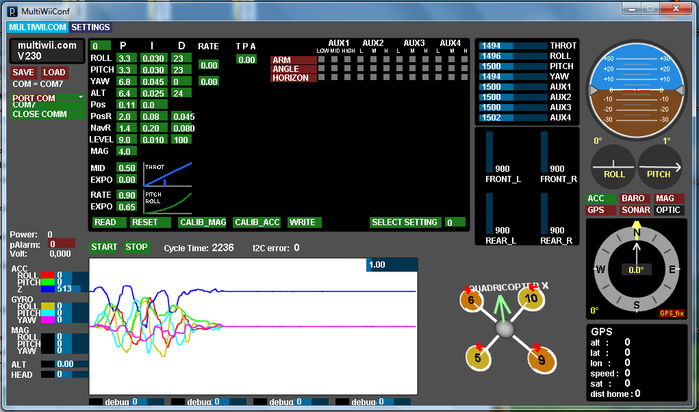

GUI Screenshot
GUI Screenshot

Am Sender muss Du die Servowege so einstelllen, dass es in der GUI auf ca. 1000 bis ca. 2000 kommt, mit 1500 in der Mitte.
Meistens ist Gas=0 mit Stick unten, dann muss in der GUI für Throttle in etwa bei 1000 stehen.

Also wenn ich bei mir den Stick ganz runterdrücke bin ich im GUI bei 1100. Stick ganz oben = 2000 und wenn der stick in der mitte ist ist er bei 1500 so wie beim BIld oben. Und das ist nicht richtig ?

Im Travel-Adjust-Menü das Gas so lange nach unten Trimmen bis in der GUI in etwa 1000 für die unterste Gasstellung erreicht ist.

Also 1100 bei Gas unten ist schon etwas hoch, ich würde versuchen so nah an 1000 wie möglich zu kommen, wie Alex es schon erklärt hat. Es ist sogare besser leicht darunter zu sein, als zu weit darüber.
