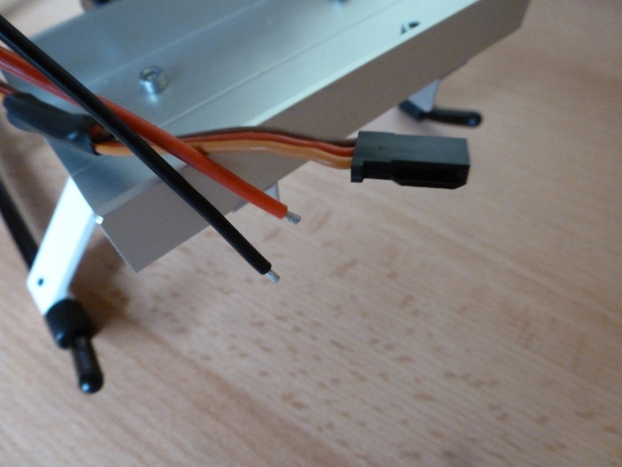

Die frage ist, warum hat das BEC am Ausgang alle Kabel belegt + , - ist ja normal, aber warum die Steuerleitung.
Möchte dieses an einen normalen Empfänger anschließen, nicht am Naza-h weis jemand was, das mit der Steuerleitung auf sich hat.
Ja man könnte das Kabel aus den Stecker ziehen aber mich würde es Interessieren warum bei diesen BEC dieses mit angeschlossen ist.
Gruß Martin

Und was für einen Sinn hat die Steuerleitung jetzt? Obwohl die drüben schneller waren wäre es dennoch toll auch hier die Lösung zu posten. ;)
Grüße, Max

Die NAZA-H misst die Spannung des Akkus ,deswegen ist das Singal Kabel mit angeschlossen.
Also bei einen normalen Empfäner das Signalkabel nicht mit anschliesen.
Gruß Martin
