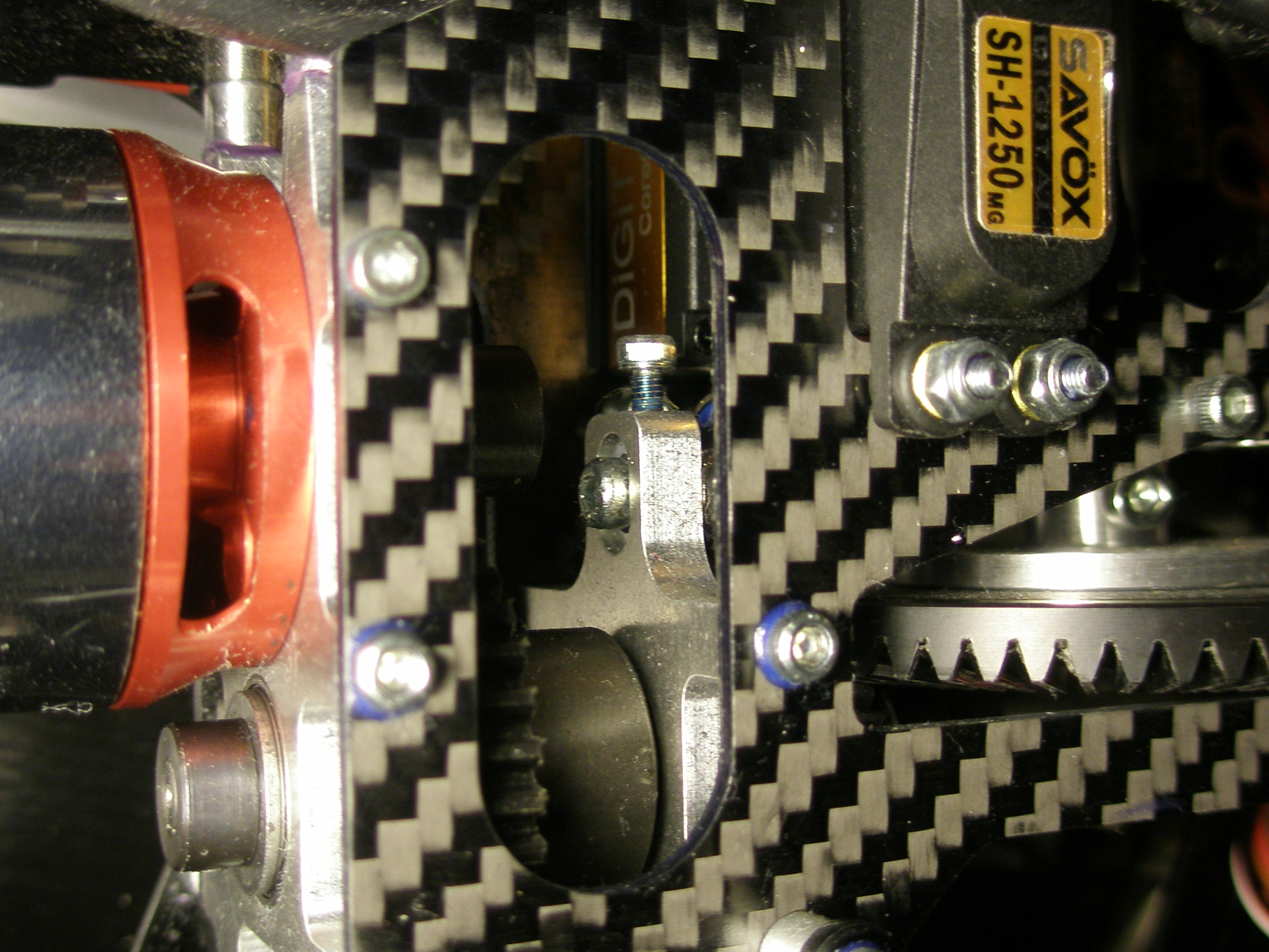

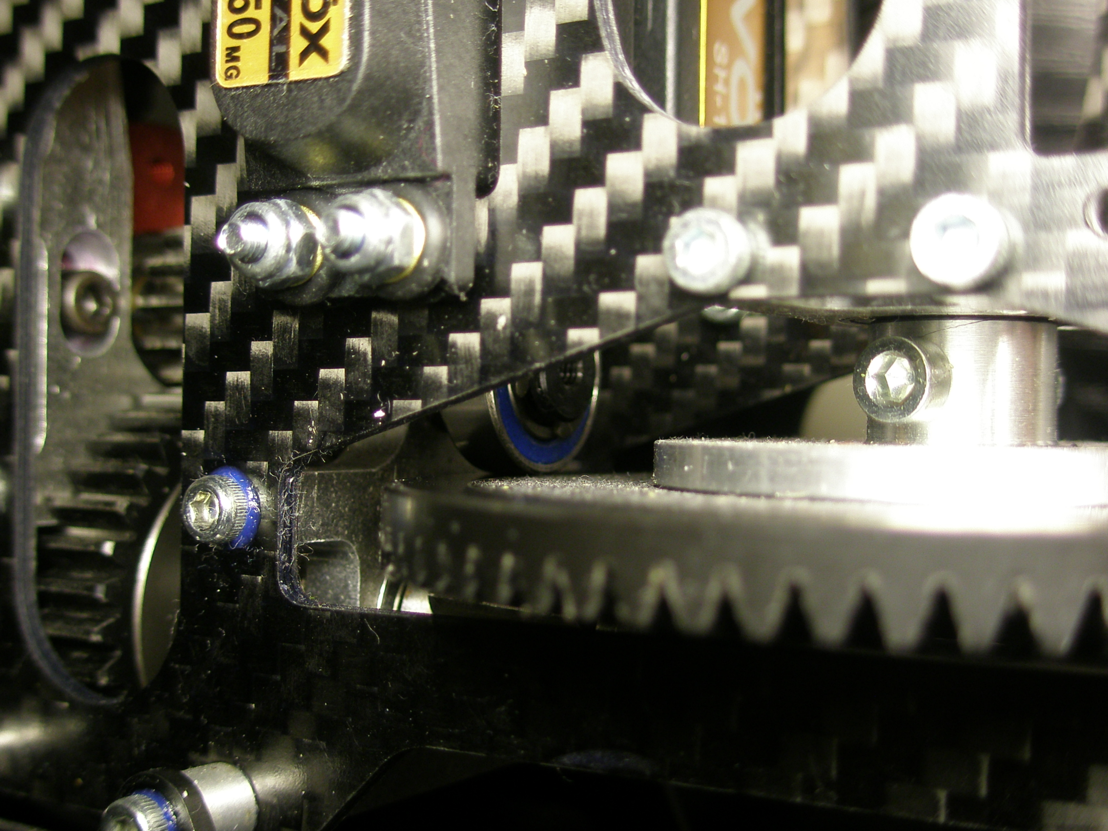

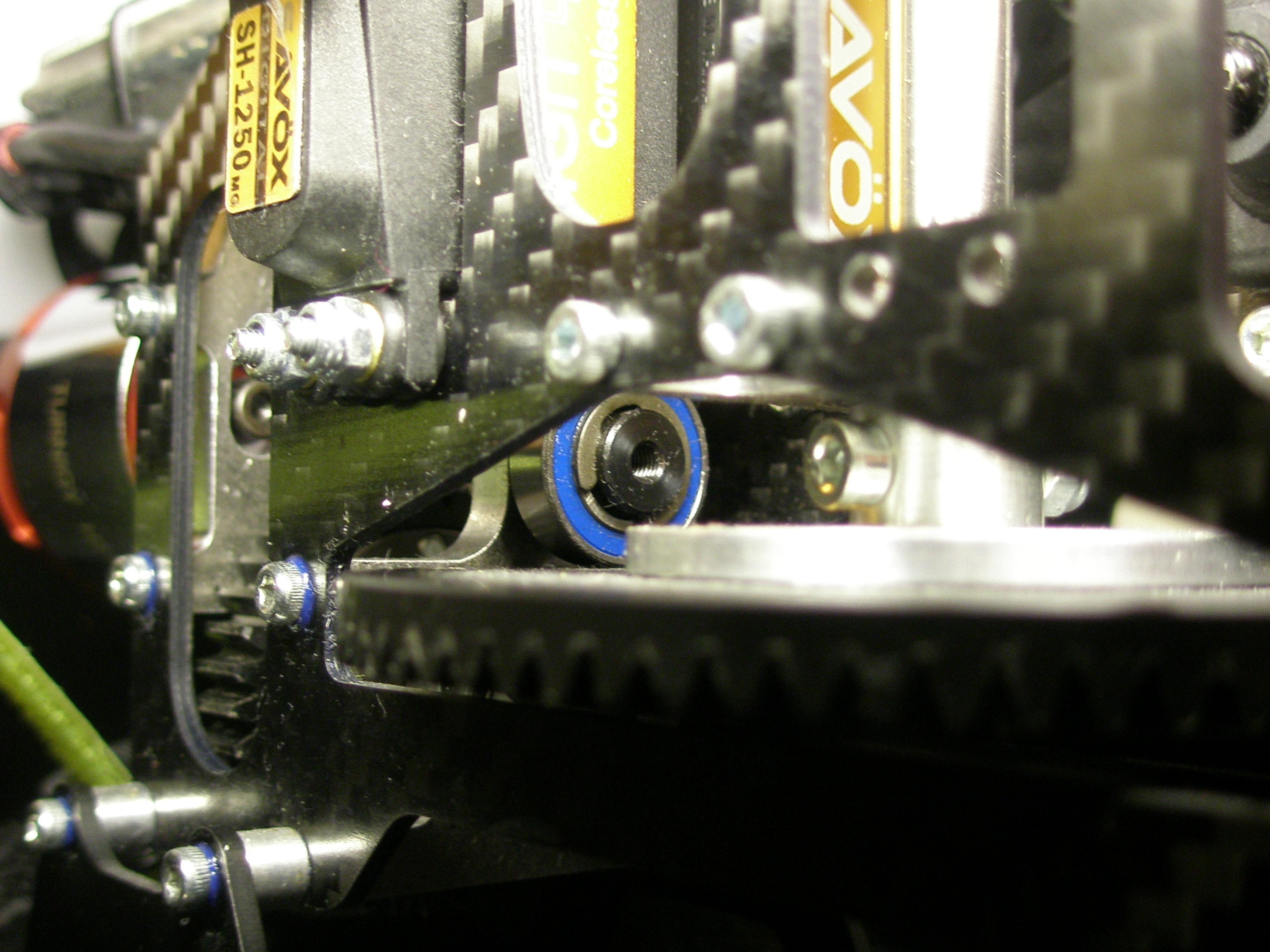

FSK4ever hat geschrieben:Weiterhin kann dir das HZR vom treibenden Kegelrad weggedrueckt werden, da sich nen Kunststoffzahnrad ehr in axialer Richtung "verbiegen" laesst als in radialer Richtung. Unterm Strich kannst ueber das Kegelrad weniger Kraft uebertragen als ueber nen Stirnradantrieb.
Stimmt so nicht, weil Distanz-Andruck-Lager Bild 1und 2
Bild 3 zeigt justierbare Distanz-Andruck-Schraube !
Bild 3 Distanz-Andruck-Justierschraube
Bild 2
Bild 2
Bild 1
Bild 1
Gruss Hermann
FSK4ever
Beiträge: 395
Registriert: 25.05.2012 11:26:19
Wohnort: Herzogenaurach
#10 Re: Benda Pulse 500
Beitrag von FSK4ever »
Ist ne Lösung, aber um einiges aufwändiger als normale Radial-Verzahnung.
Einzige Vorteil den ich seh, es baut schmaler als nem 1-stufiges Getriebe. Nachteil wie bei allen 2-stufigen Getrieben, mehr Verlust.
Kann man drüber streiten ob's was ausmacht.
Keep it simple schadet nie ;-)
