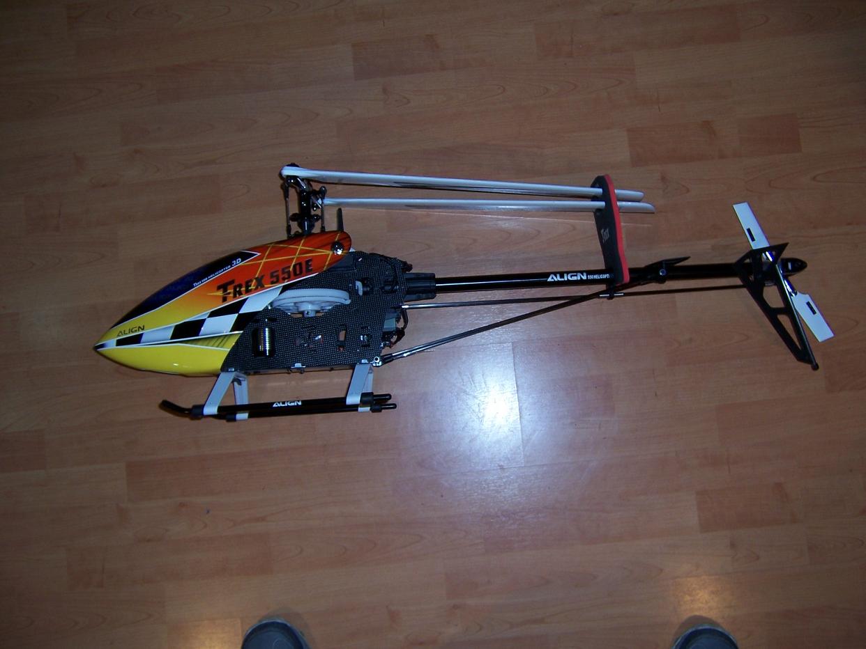

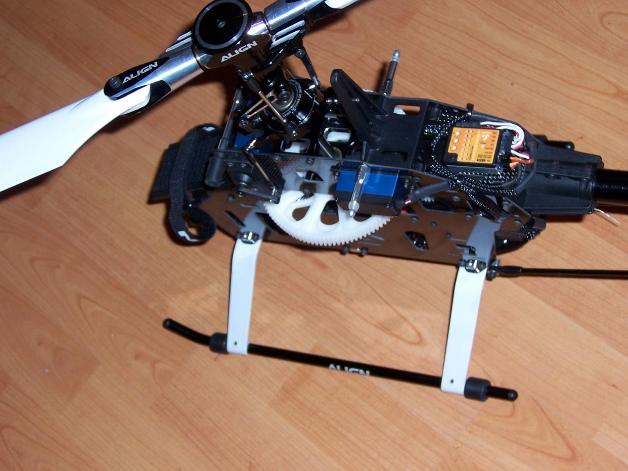

da immer wieder die Frage aufkommt, wie man im 550er die RC Komponenten verbauen kann, möchte ich euch einen sauber aufgebauten 550er Rex vorstellen. Der Heli wurde von Hubiherbert liebevoll aufgebaut, wir wollten die Komponenten so gut es geht verdeckt einbauen, was ihm auch gut gelungen ist.

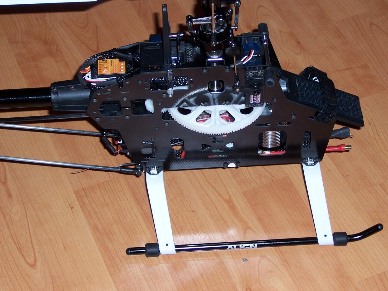

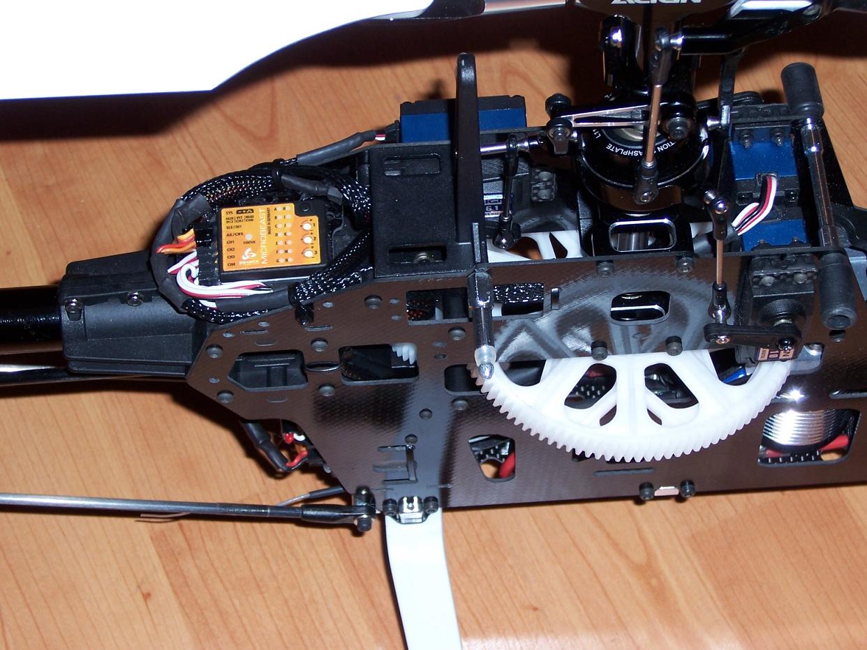

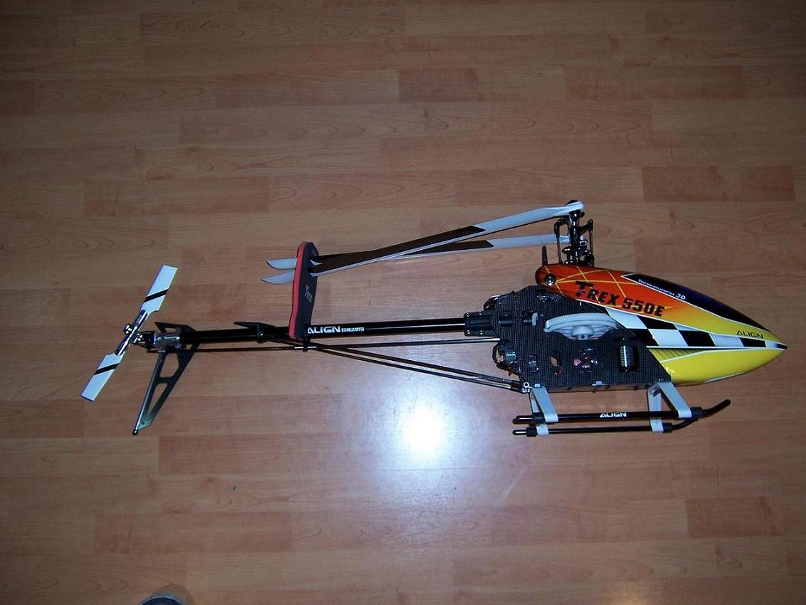

Verbaut wurden Roxy 100A. Regler, Hercules BEC, Futaba S-Bus Empfänger und Microbeast.

Schwerpunkt lässt sich mit einem Turnigy 6S5000 Lipo prima einstellen.

Es ging mir in meinem Beitrag nicht darum die Schönheit eines V2 oder dessen Haube zu bewerten, sondern nur darum zu zeigen, wie einfach und verdeckt man die Kabel und Komponentenverlegung bewerkstelligen kann.
Wenn man da manchmal Bilder bei Ebay Auktionen o.ä. sieht, bekomme ich das kalte Grausen was da so gebastelt wird....
