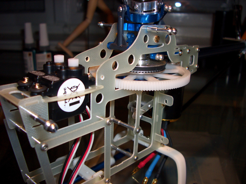

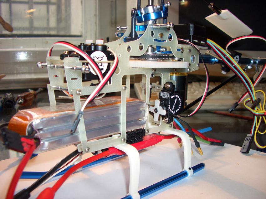

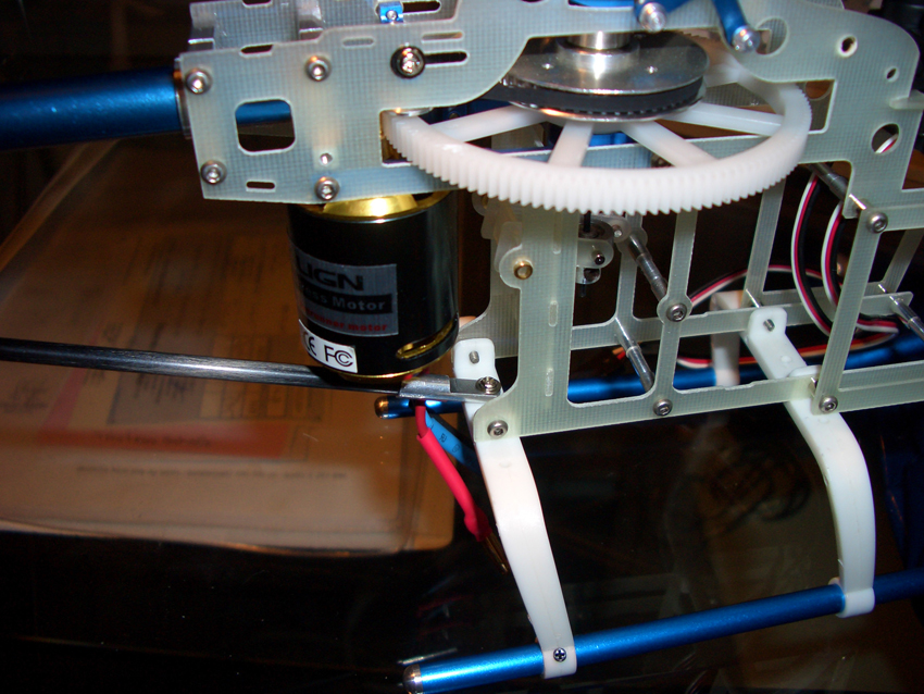

Hallo liebe Mitstreiter.
Da ich im Moment gerade die jährliche Grippe nehme
hatte ich etwas Zeit endlich meinen Crown anzufangen
. Im Moment komme ich jedoch leider nicht weiter, da die Jungs bei Robbe leider die Kugel für das Heckrotorgestänge nicht mit in den Bausatz gepackt haben.
Zwischenzeitlich habe ich ein paar Bilder gemacht, die vielleicht dem einen oder anderen auch helfen können, da ich die "Montageanleitung" von Robbe doch ein wenig gewöhnungsbedürftig finde. Vielleicht geht's nur mir als Anfänger so....aber etwas deutlicher könnte es schon sein.
So...genug gemeckert...hier ein paar Bilder.
Viele Grüße aus Berlin, Andreas *aka* Nitrox-Quirl
P.S.: Sollten irgendwelche groben Fehler zu sehen sein: bin für jeden Kommentar dankbar
- Stand bis Schritt 4 der Anleitung
- Anleitung_bis_Schritt_4.jpg (466.94 KiB) 1313 mal betrachtet
- Stand bis Schritt 4 der Anleitung - andere Ansicht
- Anleitung_bis_Schritt_4_andere Seite.jpg (487.48 KiB) 1347 mal betrachtet
- Stand bid Schritt 8 der Anleitung
- Anleitung_bis_Schritt_8.jpg (450.67 KiB) 1289 mal betrachtet
- Fand ich in der Montageanleitung schwierig zu erkennen...hier sollen sie hin.
- Lage_Kabinenhalter.jpg (471.17 KiB) 1298 mal betrachtet
- Stand heute (13.02.2006) - warten auf fehlende Teile
- Rohbau_A.jpg (513.91 KiB) 1363 mal betrachtet
- Stand heute (13.02.2006) - nur ein anderer Winkel
- Rohbau_B.jpg (522 KiB) 1328 mal betrachtet
naja, ich weis sja nciht was da falsch sein könnte, aber mach mal lieber die kabel vom motor zum regler so kurz wies geht, bringt weniger störungen.
Wenn du nur auf das Heck wartest kannst du doch den Hauptrotorkopf fertig bauen, wäre doch vertane zeit. Oder bist du zu krank?
mfg
jo
mfg
jo
- Nitrox-Quirl
- Beiträge: 51
- Registriert: 30.01.2006 11:30:22
- Wohnort: Berlin
Hi Sico,
im Moment habe ich einfach keine ruhige Hand für den Rotorkopf...andauernd dieses Niesen
Das mit den Kabeln für den Motor werde ich mir mal merken.
*Hatschi*...Nitrox-Quirl
