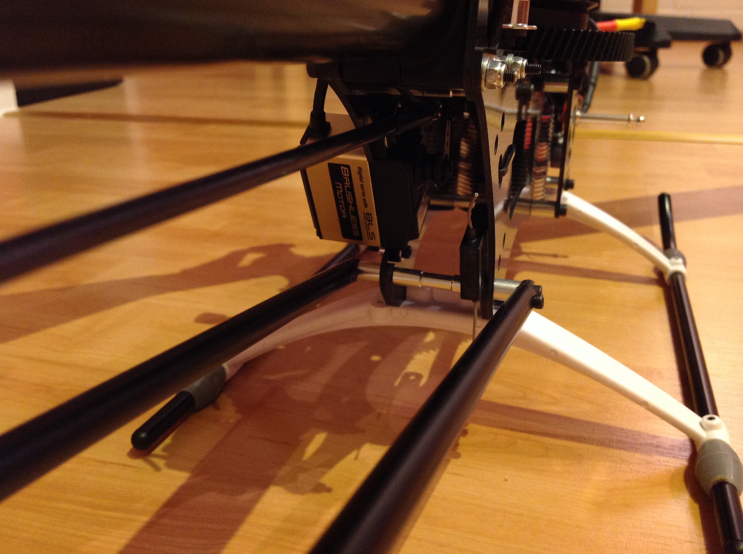

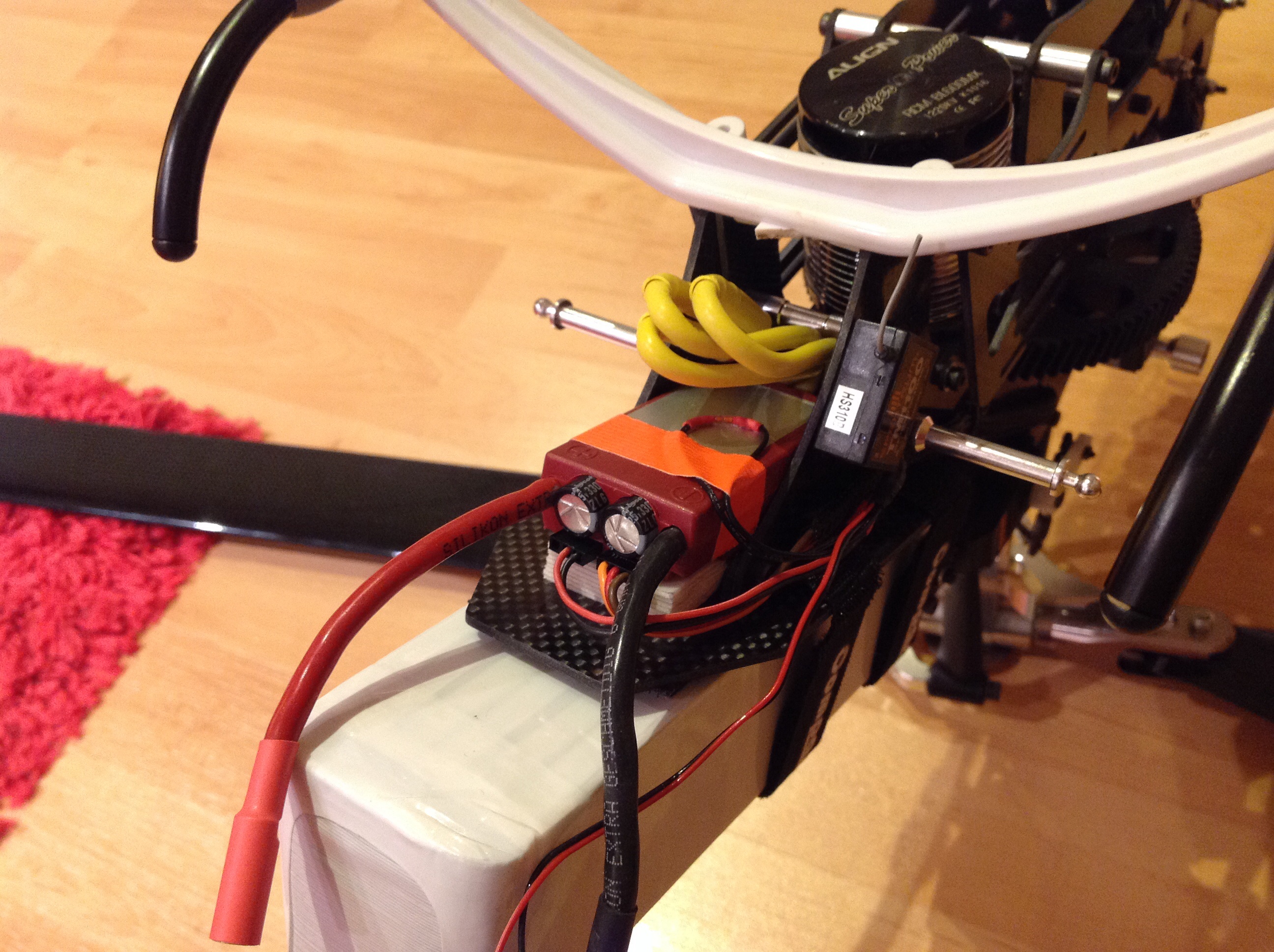

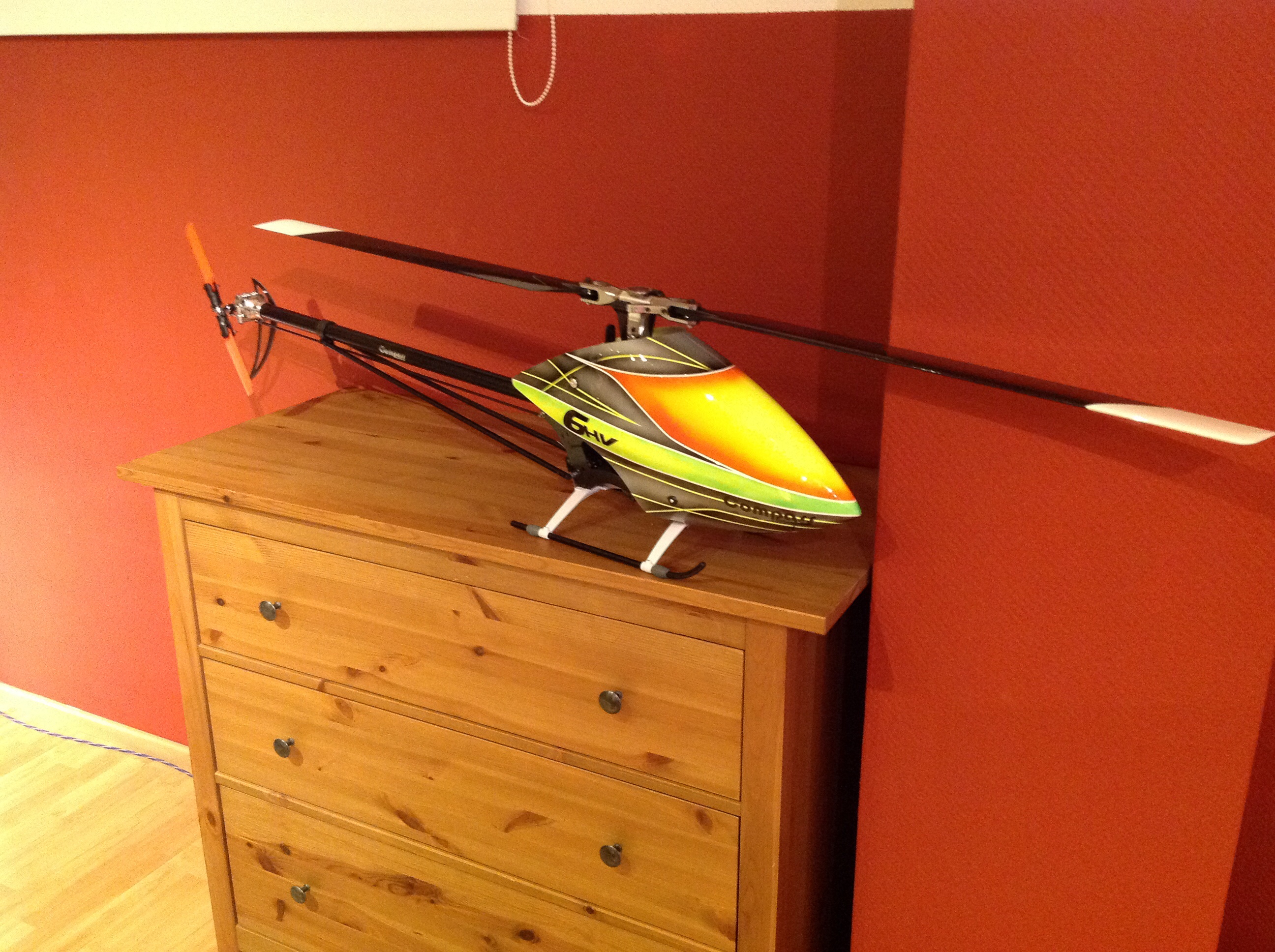

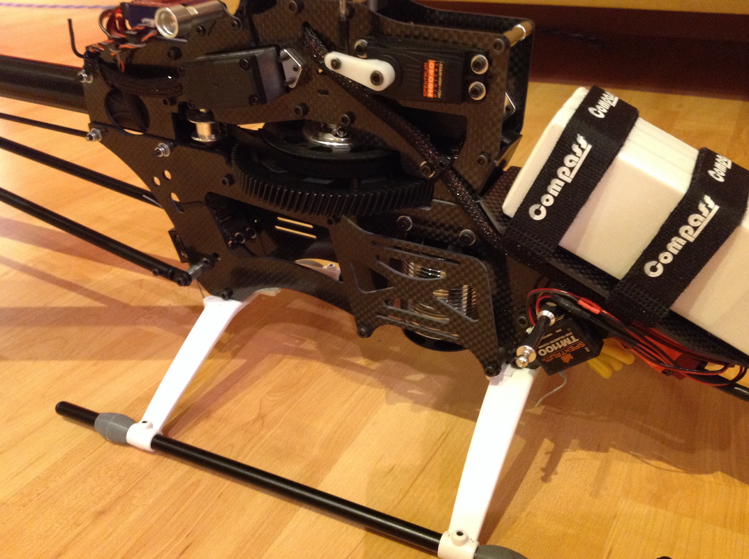

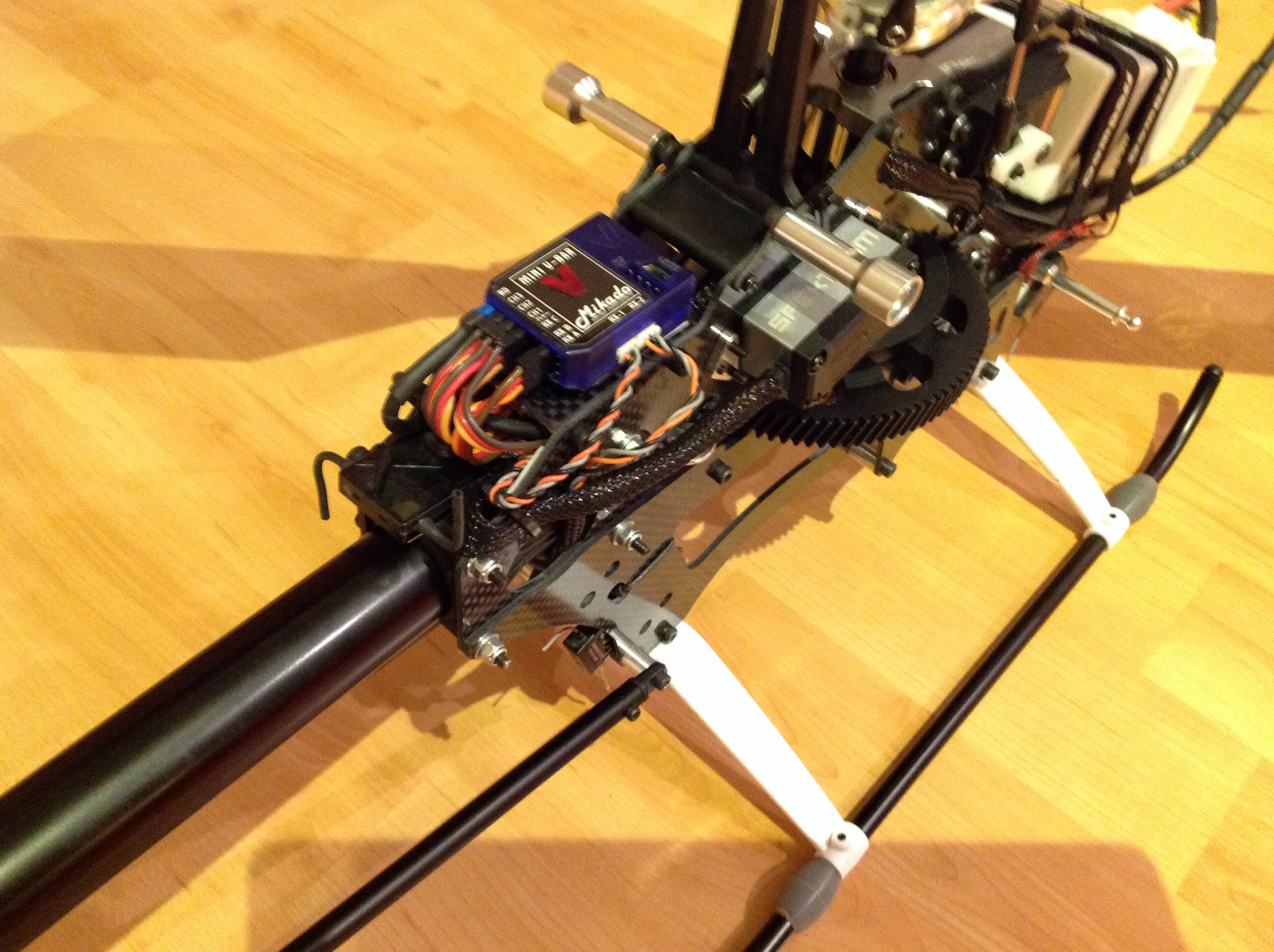

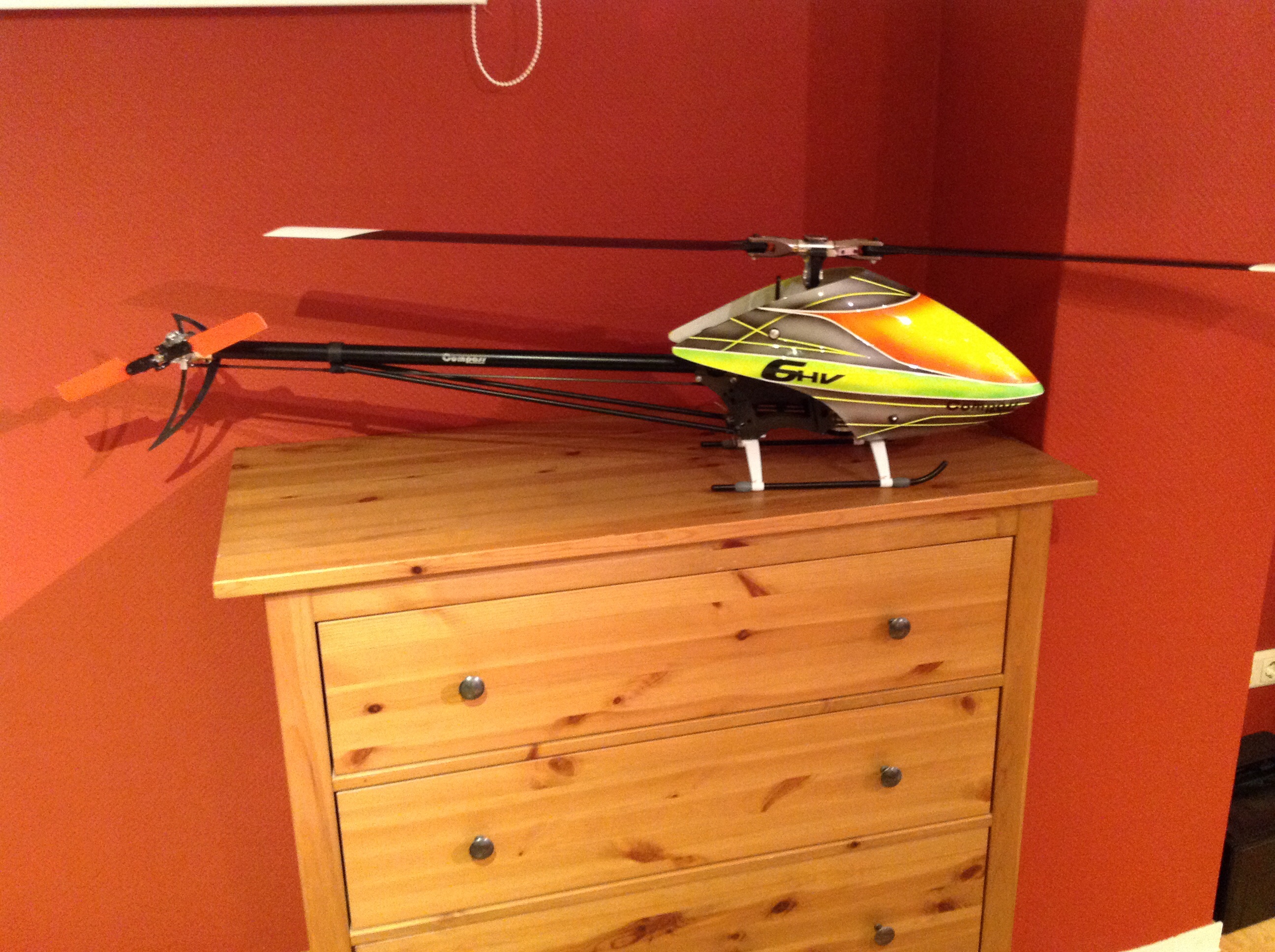

Hallo ich wollte euch hiermal meinen neuen heli zeigen, das besondere ist der 6S antrieb, und das der regler unter dem akku ist und das der schwerpunkt genau passt :mrgreen: und ich trotzdem auf leichtbau geachtet habe,
Verbaut sind
V-Stabi
Kontronik Jive 100LV
Aligin 600MX
3x spektrum H6040
1x Futaba BLS 251
2x DSMX Sat,s
TM1100
Akku SLS 6S 5000 30C X-Tron
Achso die telemetrie kabelverlegung ist noch in der mache :)
Würde mich über kommentare freuen

Hi also ohne akku bin ich bei 2650 Gramm, aber flugfertig bis auf akku, ich bin den heli jetzt so ca 10 akkus geflogen und mir leicht die leistung dicke, der align 600mx mit 1220 kv am original 10 er ritzel hat power ohne ende, und ich flieg gern tic tocs und das auchmal ne minute am stück, und dann riesige speed loops :mrgreen: Fliege mit 40 % regler öffnung und dann noch 75 % der jive ist am kühlblech nur handwarm, genauer kann ichd as erst sagen wenn ich mal nen flug mit der telemetrie mache
