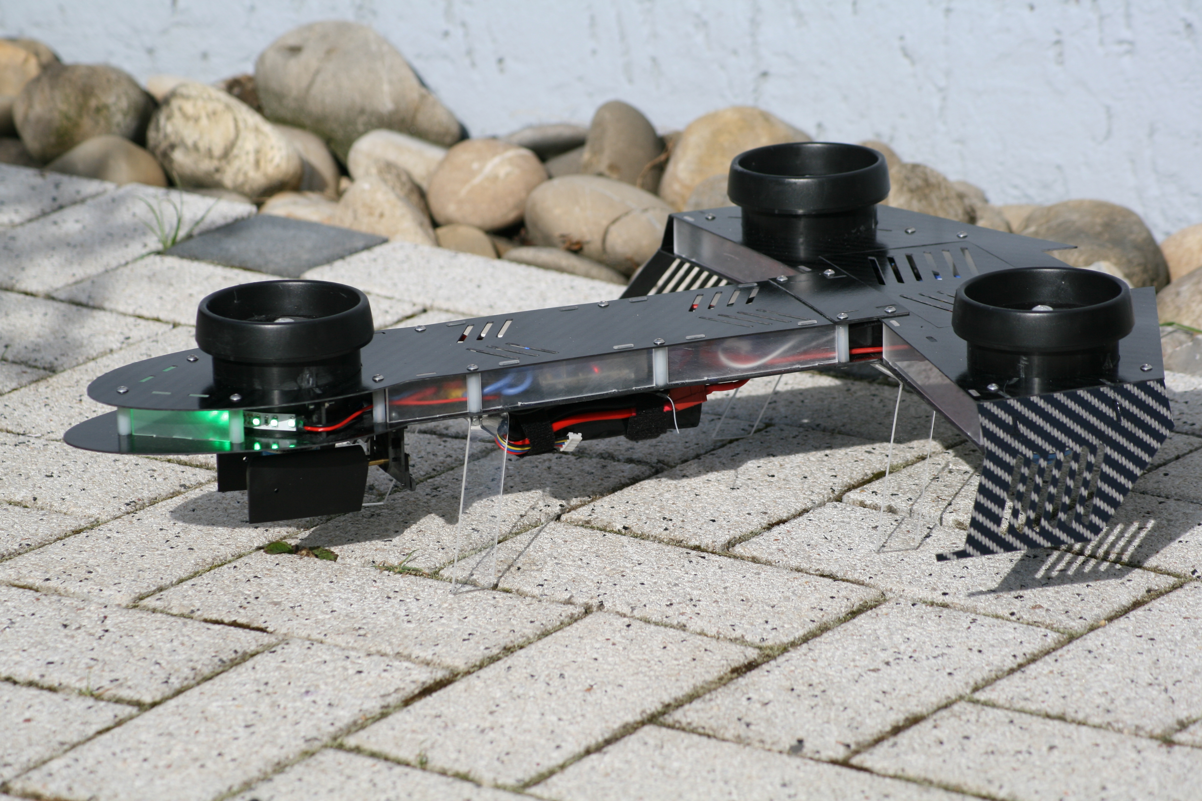

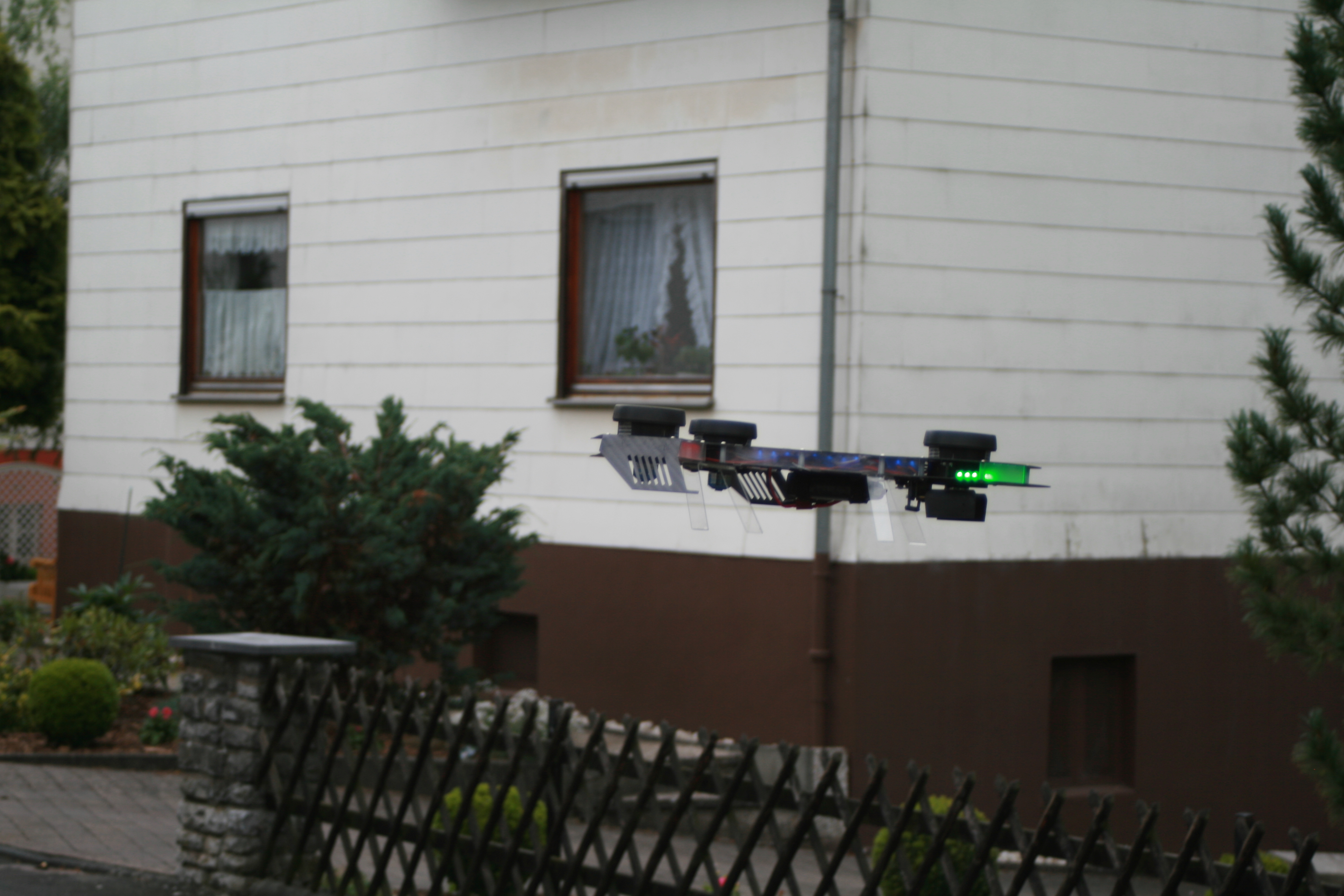

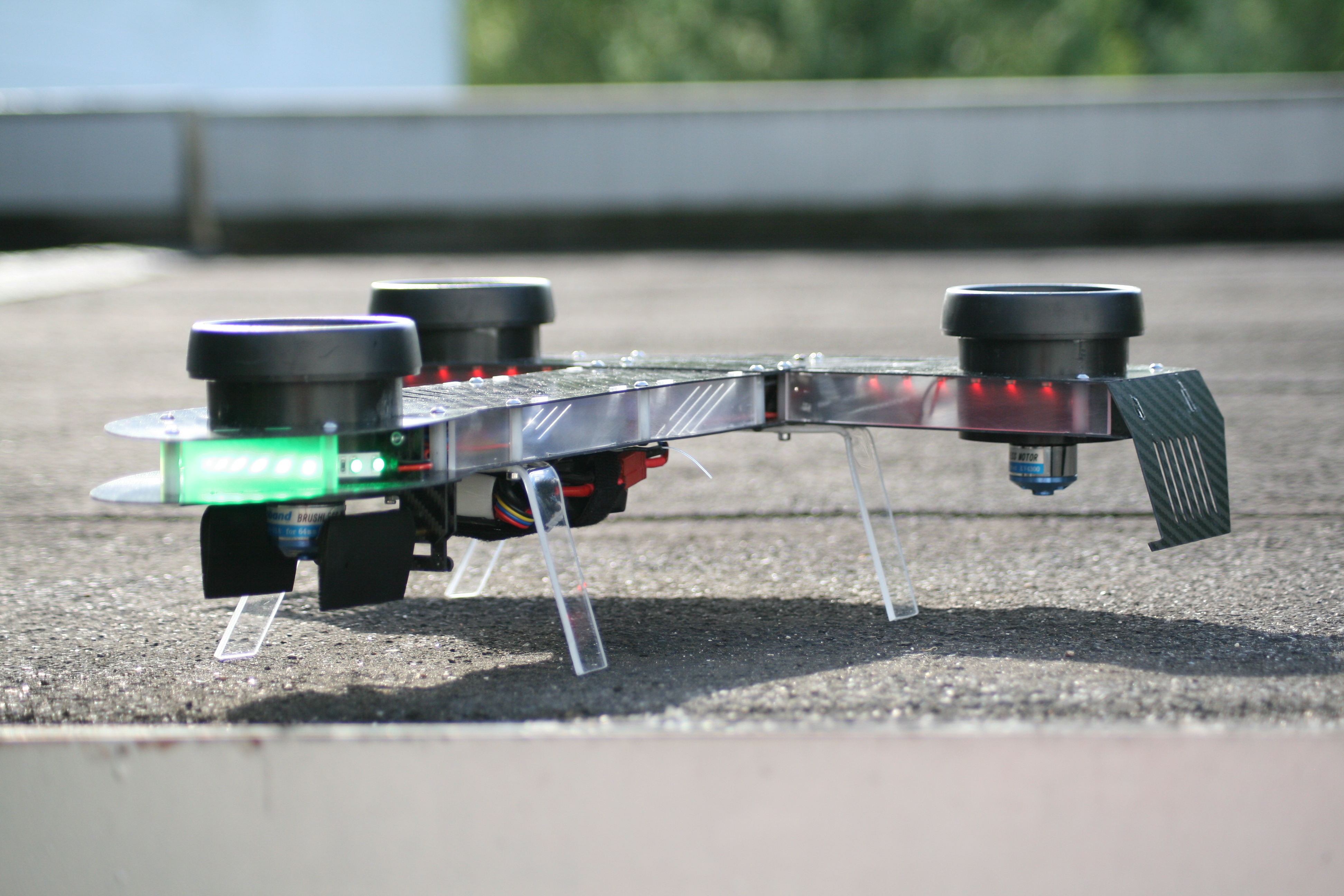

#4 Re: Tricopter
Es geht auch ohne Kipp-Rotor. Allerdings dann mit EDF-Impellern und Schubvektor-Steuerung
Und : Gier muß nicht zwangsläufig am Heck gesteuert werden !
