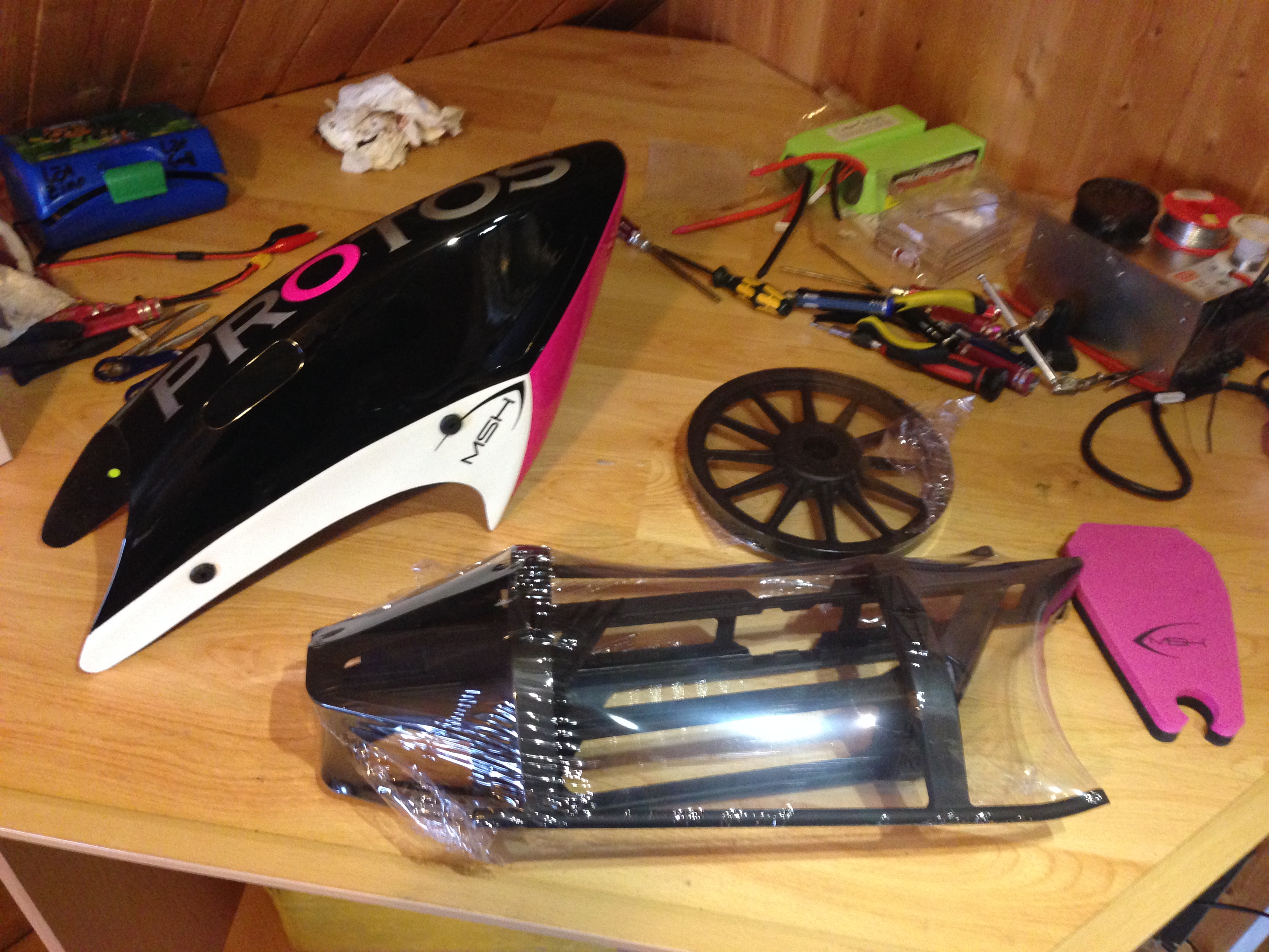

So der große pinke/lila farbende Karton steht auf dem Arbeitsplatz
Das Kit...
Das Kit...
Inhalt :-)
Inhalt :-)
Karton A
Karton A

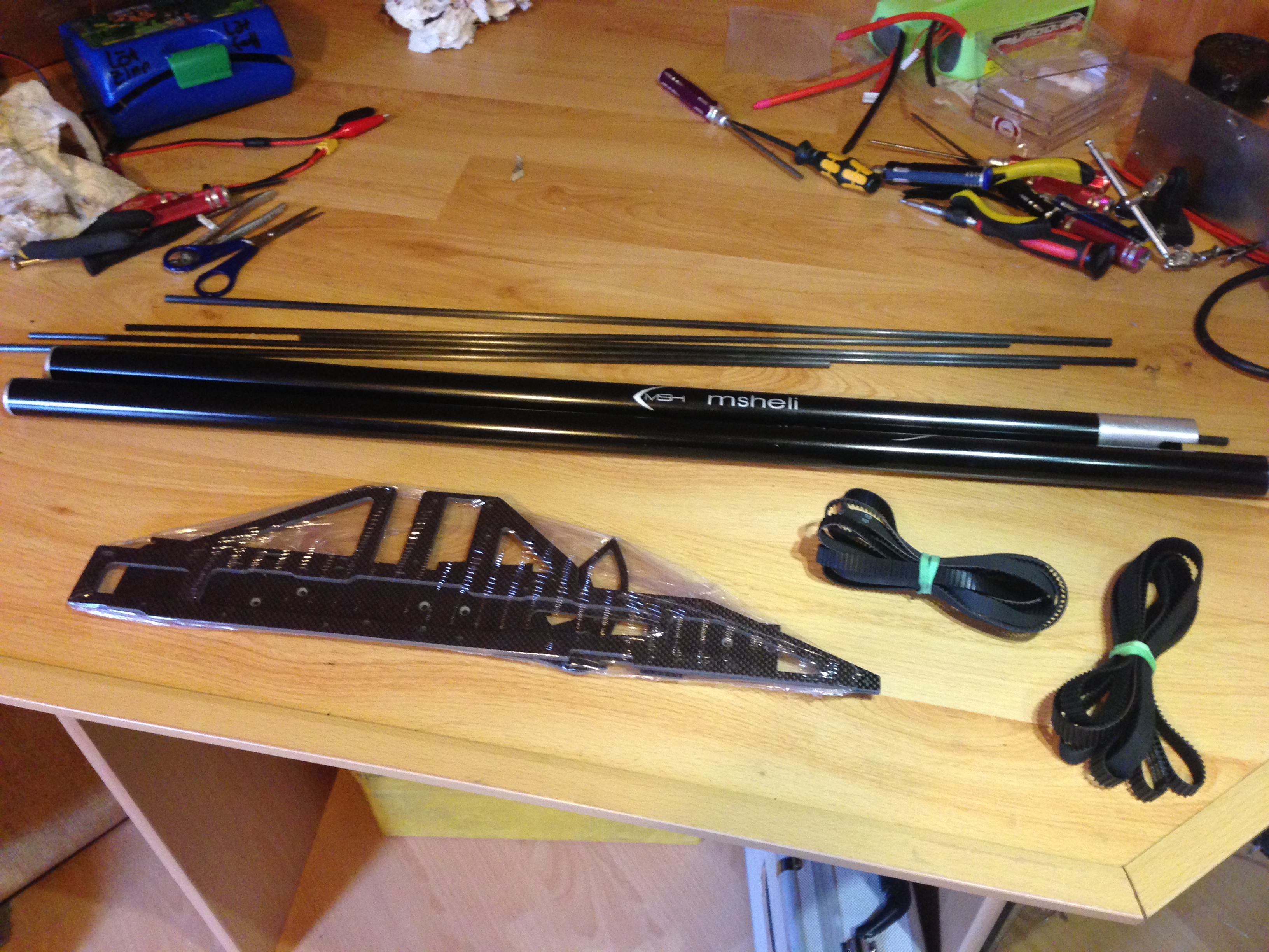

Im Karton A befinden sich die beiden Heckrohre, Riemen, Chassis CFK Platten und alle CFK Streben
Karton B
Karton B
Im Karton B findet man eine große Haube, welche schon mit ausreichenden Lüftungschlitzen versehen ist. Dann das Chassis in schwarz und das mega große Riemenrad.
Teller trifft es fast besser. Die Haube sieht für mich nach CFK aus und wirkt sehr leicht. Die erste Entäuschung war aber schon da, laut Anleitung und Blog von Lukas Riva sollte die Haube Magnetverschlüsse haben. In der Haube sind aber Standard Haubengummis schon eingearbeitet. Egal, funktioniert ja auch... oder da kommt noch was beim bauen...
Wir werden sehen...
Karton C
Karton C

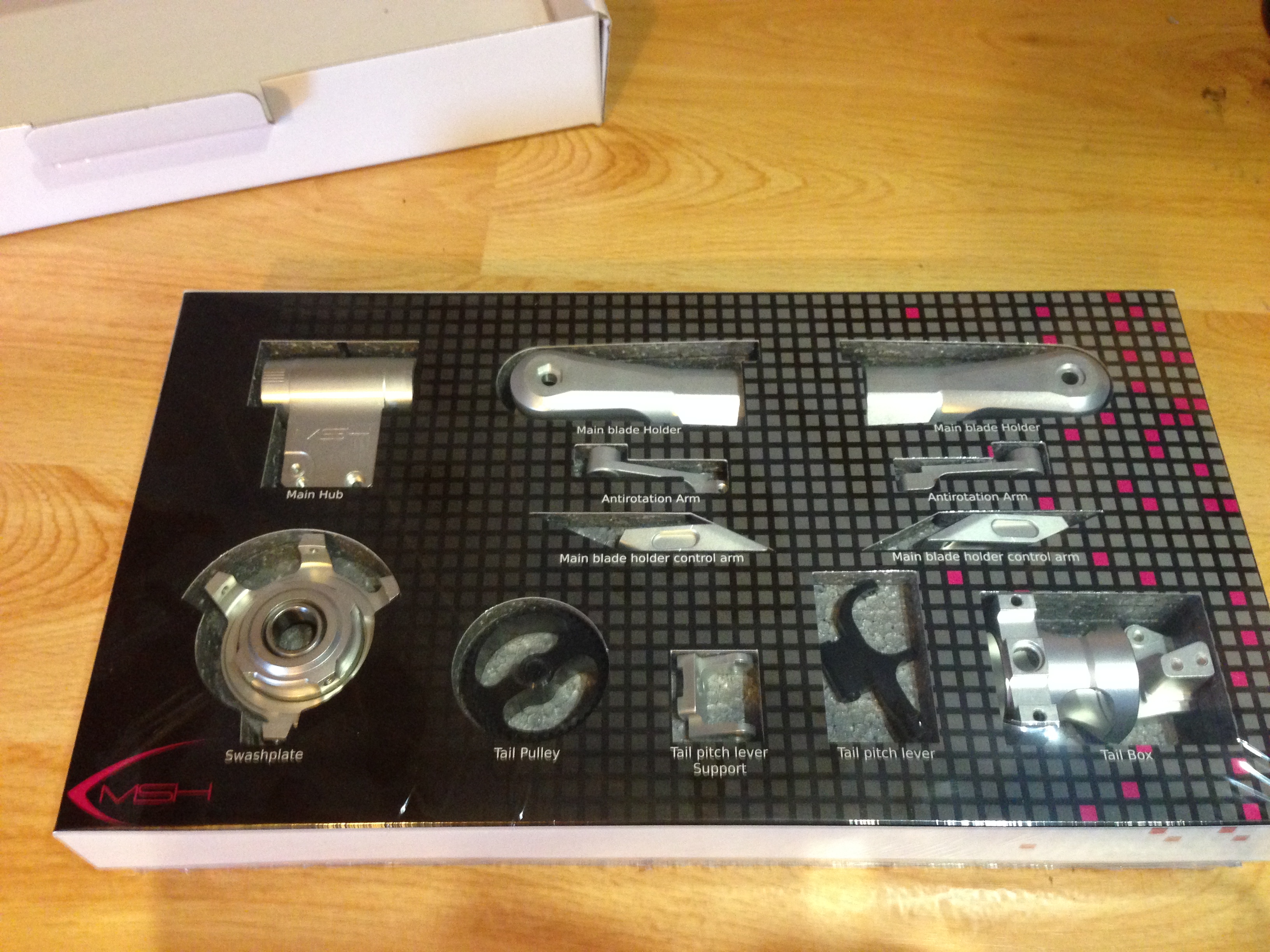

Im Karton C sind die ersten Alu Teile für den Kopf und das Heck. Alles ist wunderbar eingepackt. Scheint mittlerweile fast der Standard zu werden.
Ist auf jedenfall eine ganz schöne Verpackungsorgie...

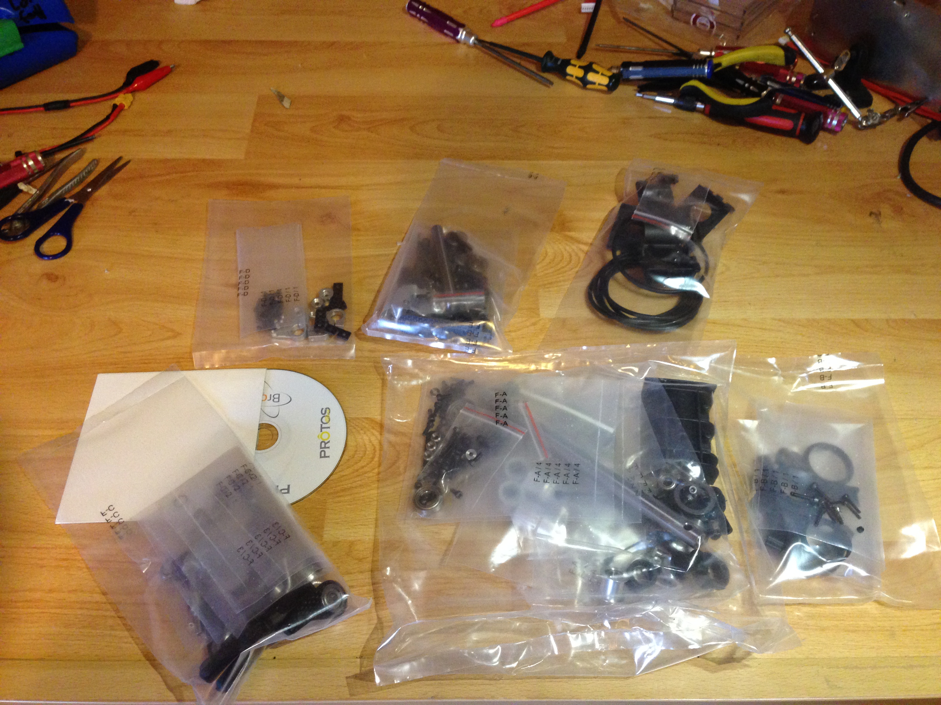

Karton F
Karton F
Im Karton F, finden wir sämtliche Schrauben, Kleinteile und ein CD wieder. Die Tüten sind alle beschriftet F1 bis FXX und hoffentlich mit dem Inhalt vollzählich.
Da kenne ich ja die Italiener schon... grrr...
Was toll ist, es werden zwei Motorritzel mitgeliefert. Einmal 20T und 21T. Somit ist man was die angehenden Drehzahlen oder Setups betrifft, recht flexibel.

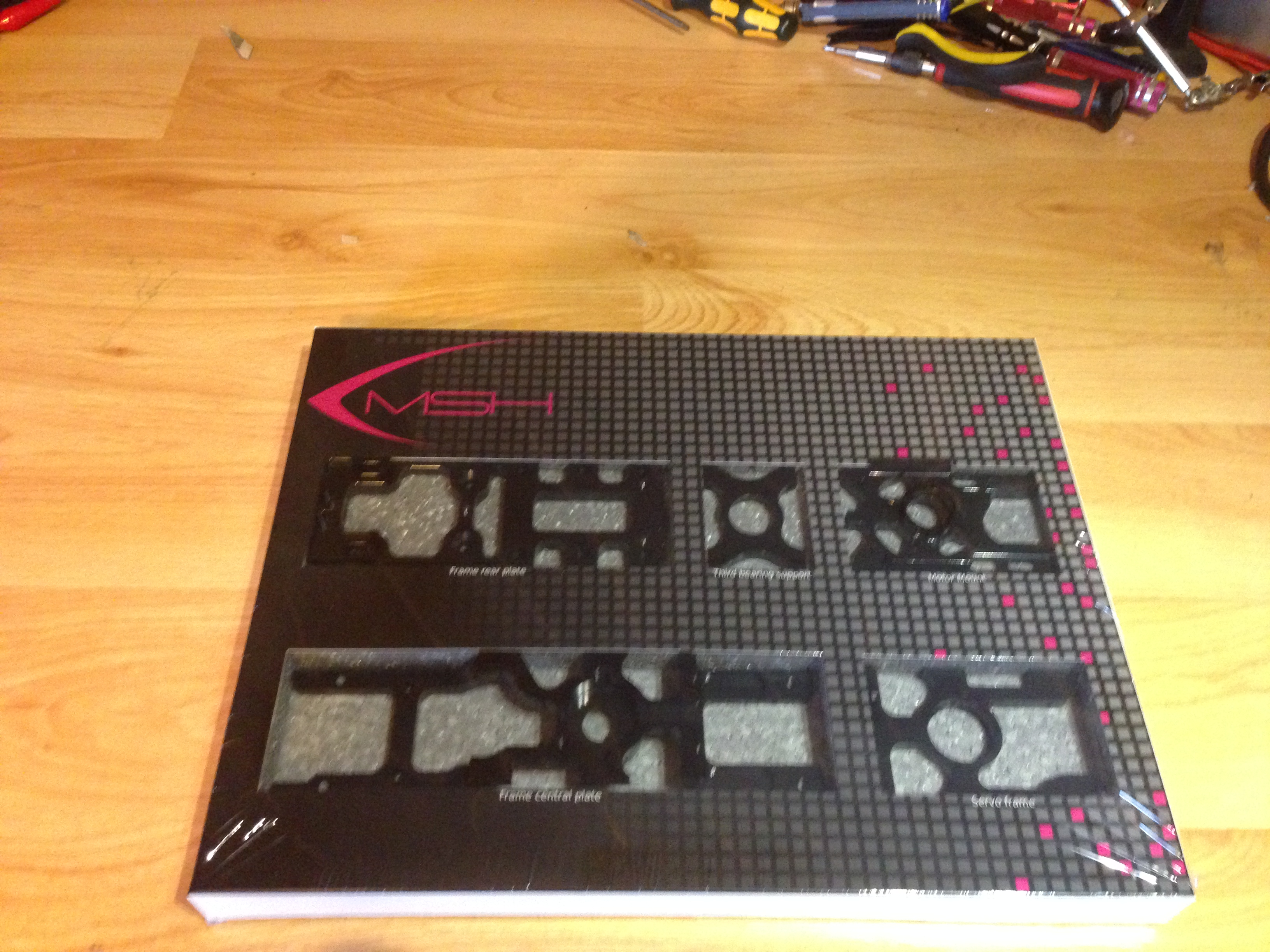

Im letzten Karton finden wir schwarz hochglanz lackierte Aluteile wieder. Diese werden für das Chassis benötigt.
Das war der Inhalt des Kits ohne YGE 160HV und X-Novo 4530-500 Motor.

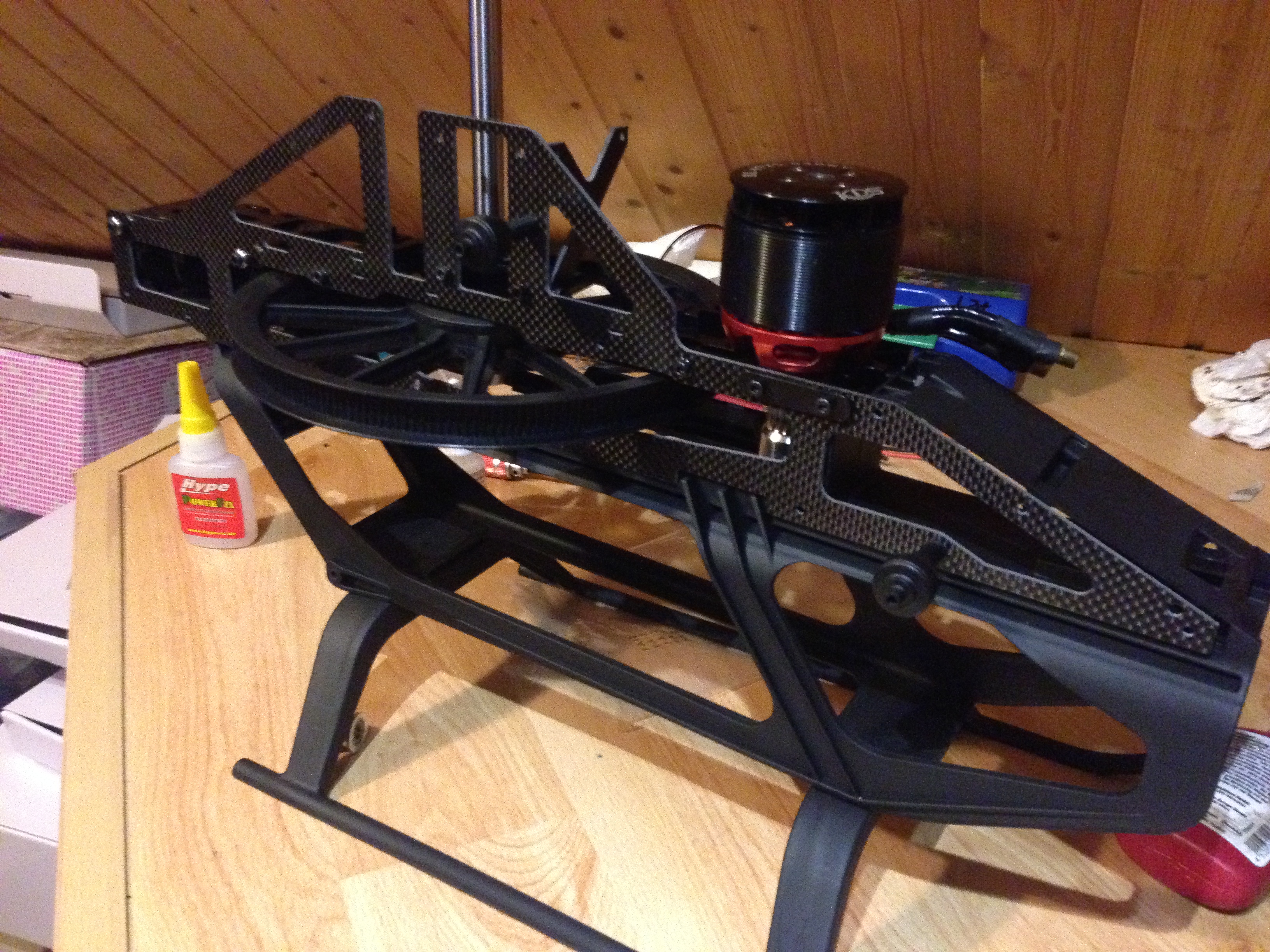

Und los gehts :-)

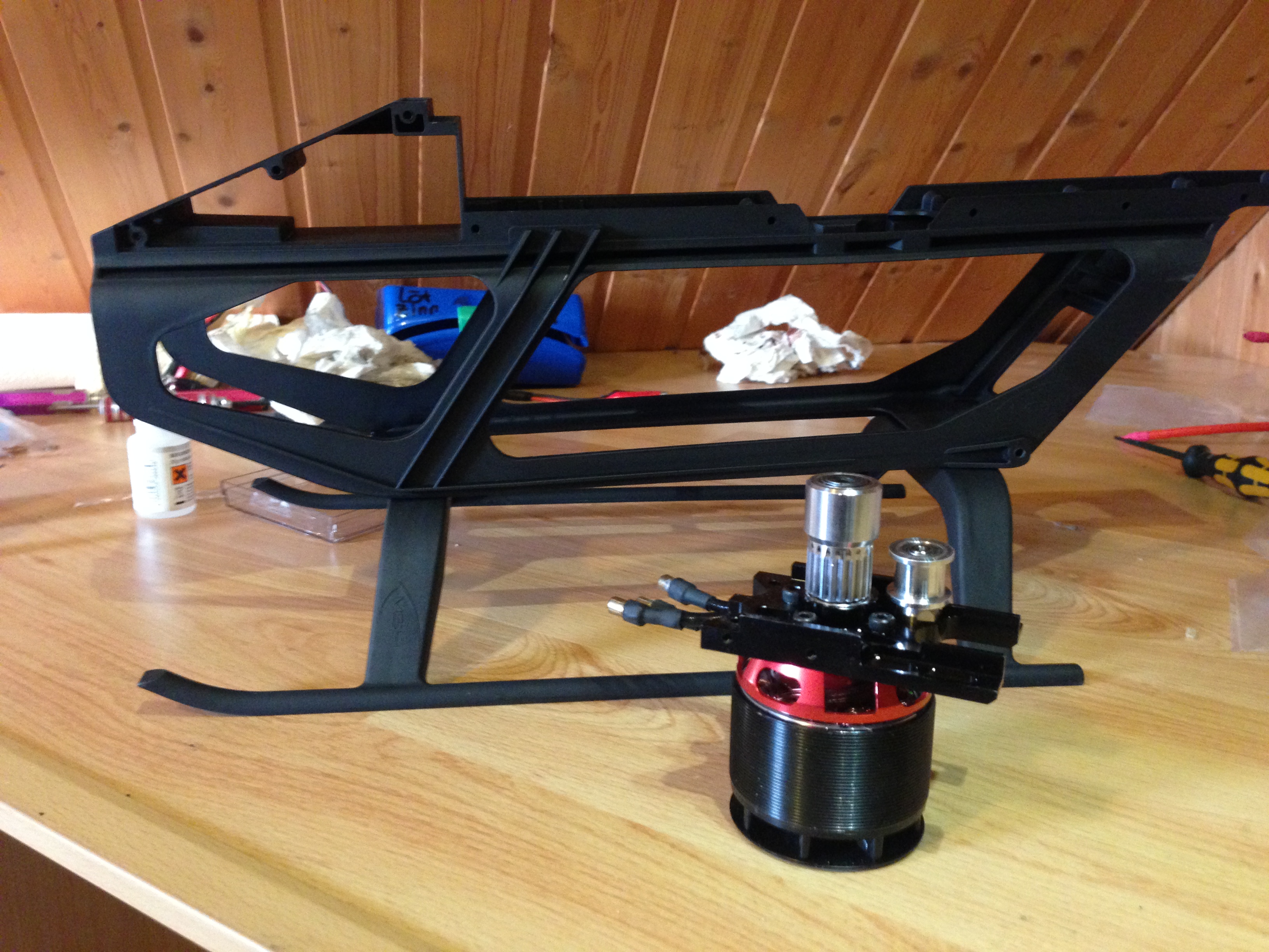

Als erstes wird das untere Chassis mit dem Landegestell verbunden.
Dazu werden einfach zwei Schrauben vom Landegestell in die untere Chassishälfte geschraubt.
Zwei Schrauben reichen, da das Landegestell oder auch fachmännisch Aufkommtel mit einer Art Nut und Feder gegen verdrehen etc gesichert ist.

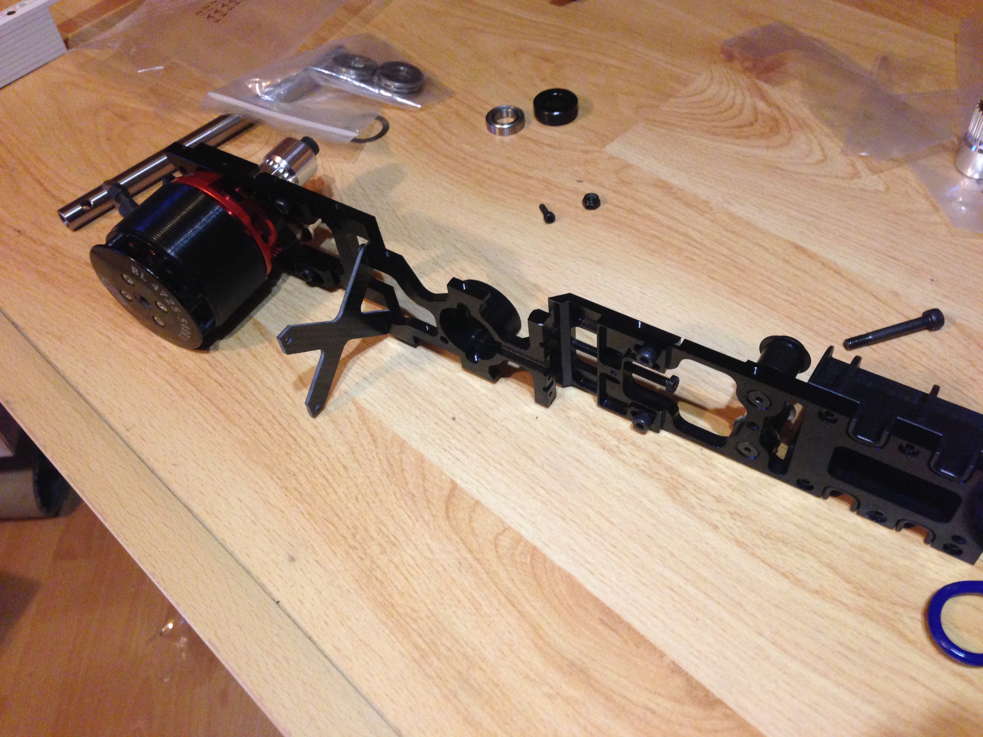

Danach kommt schon die Motorplatte mit dem Motor.
In die schwarze Aluplatte muss das Motorwellenlager mit Lagerkleber oder wie ich es gemacht habe Loctite hochfest eingeklebt werden.
Dann wird schon eine der Andruckrollen verbaut und der Motor mit der Platte verbunden.
MSH gibt vor dass die Motorkabel möglichst nach vorne schauen sollen. Hat bei mir nicht zu 100% geklappt.
Motorträger
Motorträger
Chassis und Motorträger

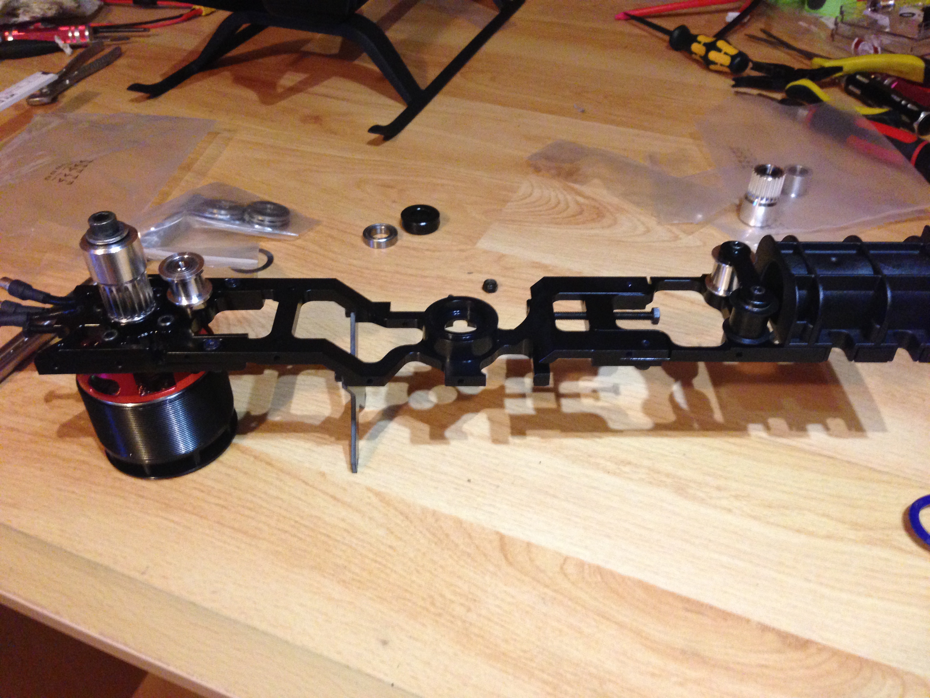

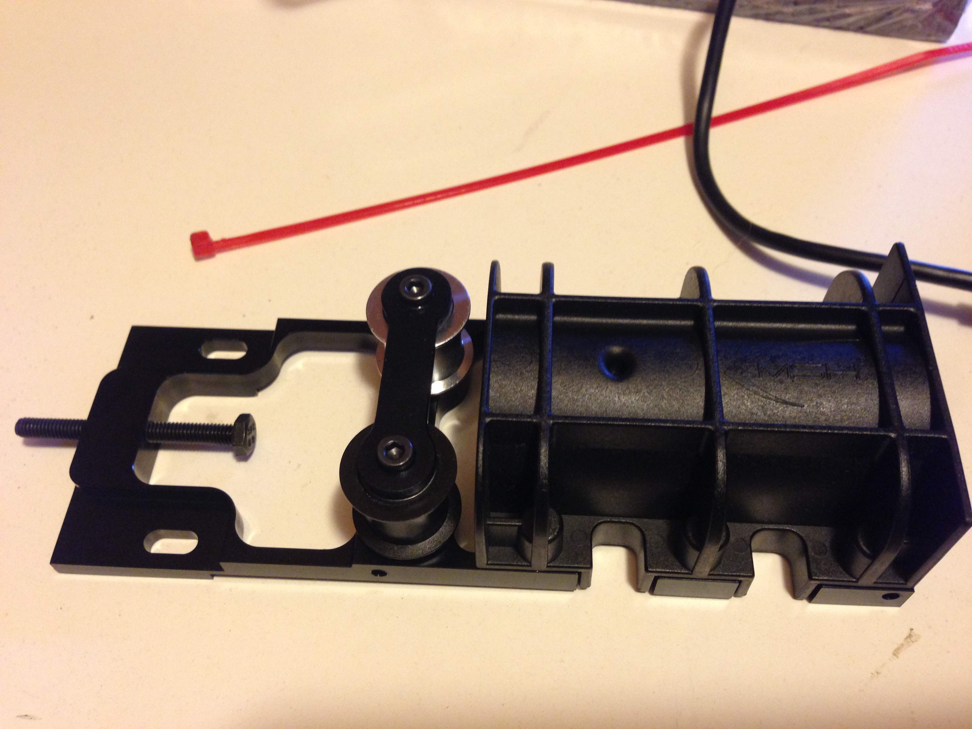

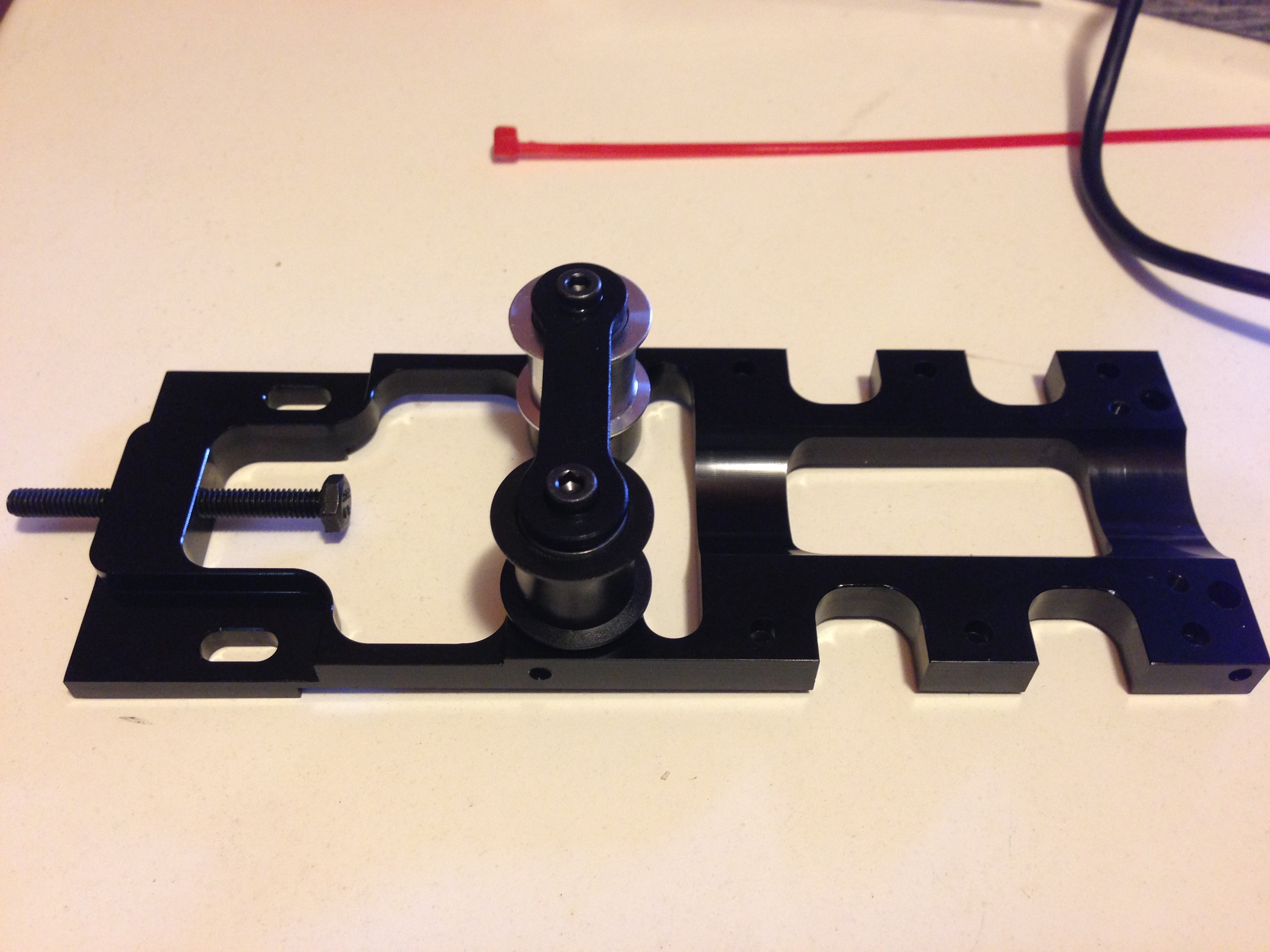

Als nächstes widme ich mich der hinteren Rahmenplatte.
Auch hier werden wieder Riemenführungsrollen verbaut, eine davon aus Plastik und die andere aus Alu. Es gilt hier dann schon zu wählen welche Größe man aufbauen will. Denn die Rollen haben einmal 10mm und 12mm Höhe. In meinen Fall ist die 12mm Variante verbaut.
Wenn dieses geschehen ist, wird die Aluplatte mit der Heckrohraufnahme und 6x M3x8 Schrauben verschraubt.
hintere Rahmenplatte
hintere Rahmen vollständig
Im nächsten Step werden die Rahmen Platten zusammengefügt.

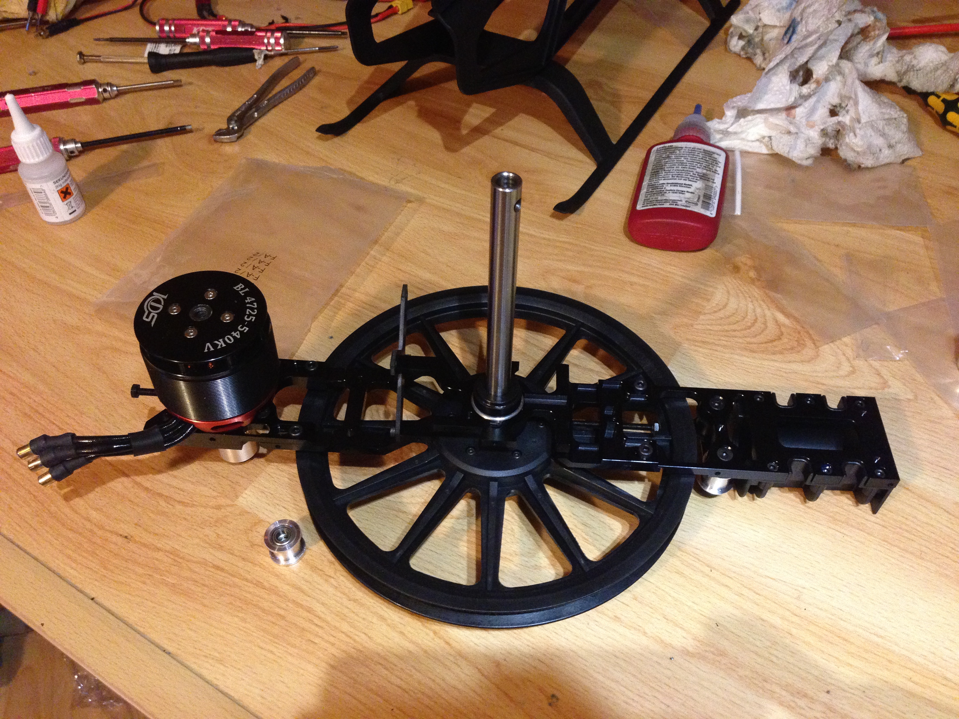

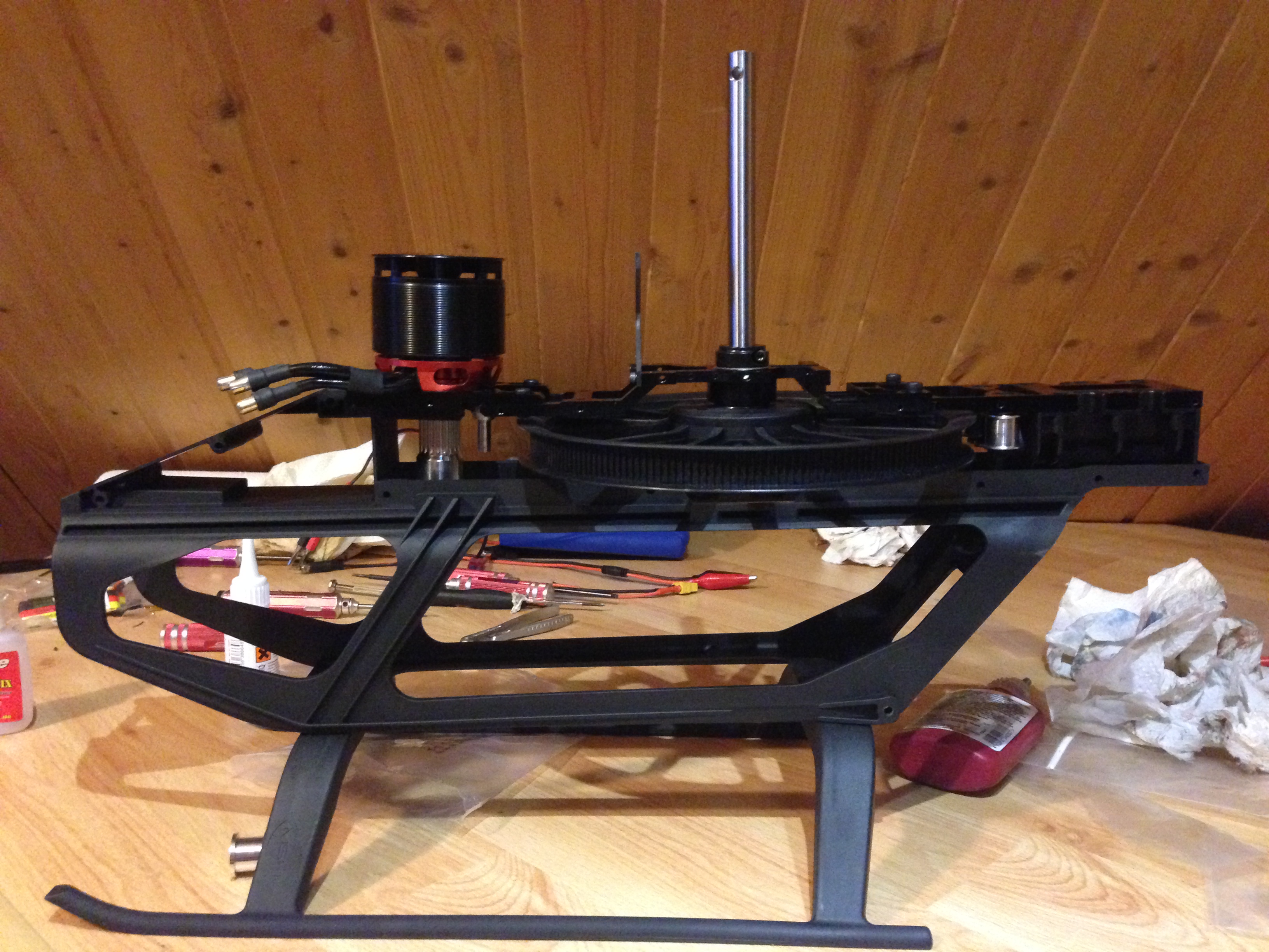

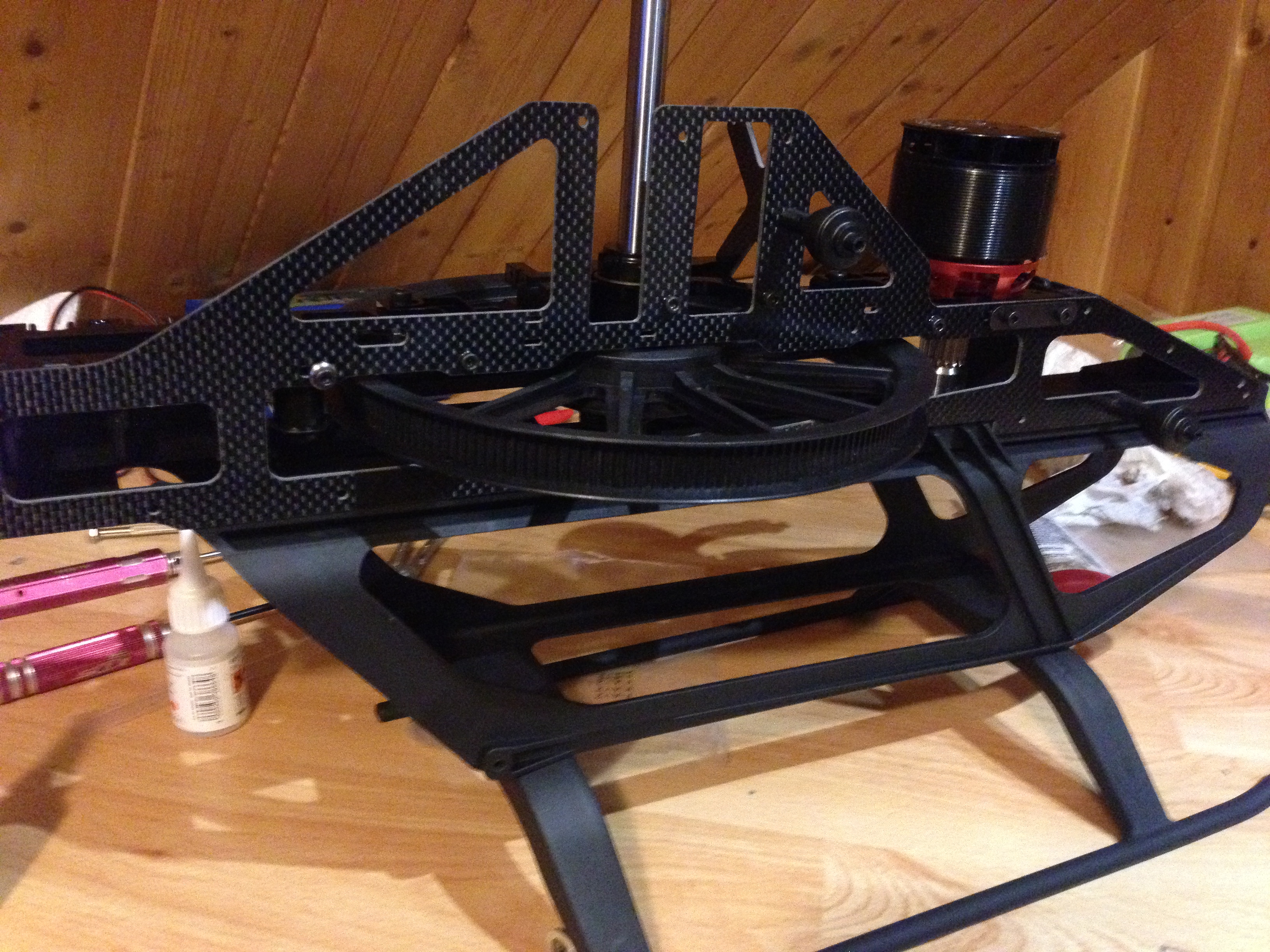

Im folgenden Schritt werden die Motorplatte und hintere Rahmenplatte mit der zentralen Rahmenplatte verbaut.
Hier sieht man wie der geesamten Platten verbaut sind.
Als nächstes wird in die zentrale Rahmenplatte wieder ein Lager eingeklebt und sobald der Kleber angezogen hat kann man die Hauptrotorwelle
(12mm) schon mal durchfädeln.
Als nächstest werden die Drucklager auf die Welle geschoben. Eines von oben und eins von der unteren Seite. Dabei sollte man darauf achten die Einbaureihenfolge bzw Lage nicht zu vertauschen.
Dann wird schon das ewig große Hauptzahnrad raufgesteckt und mit einer M5x35 Schraube plus Stoppmutter gesichert.
Das ganze sieht dann so aus:
Hier hab ich schon mal eine Art Probe wie es später mal aussehen könnte.
Da ich ja eingangs gemeckert habe das ich die magnetischen Haubenhalter vermisse... Ich war zu blöde zum schauen...
Die Magneteendstücke werden in das obere CFK Chassis geschraubt. Ung glaubt mir, die Dinger halten extrem heftig. Alles was sich auch nur ansatzweise nähert und aus Metall ist, wird gnadenlos angezogen.
Wenn das CFK mit dem unteren Chassis verschraubt ist, dann schaut das denn so aus...
und so

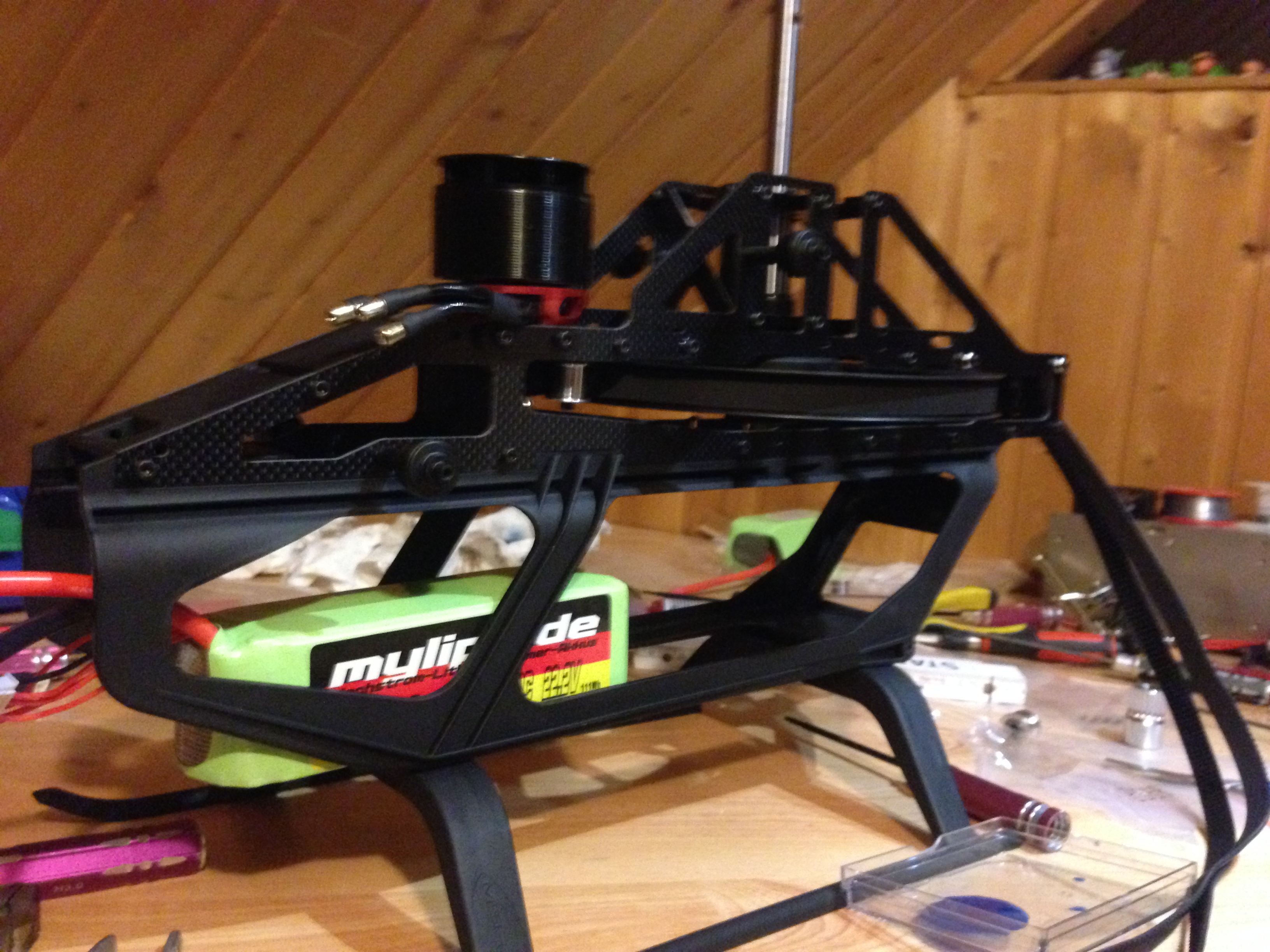

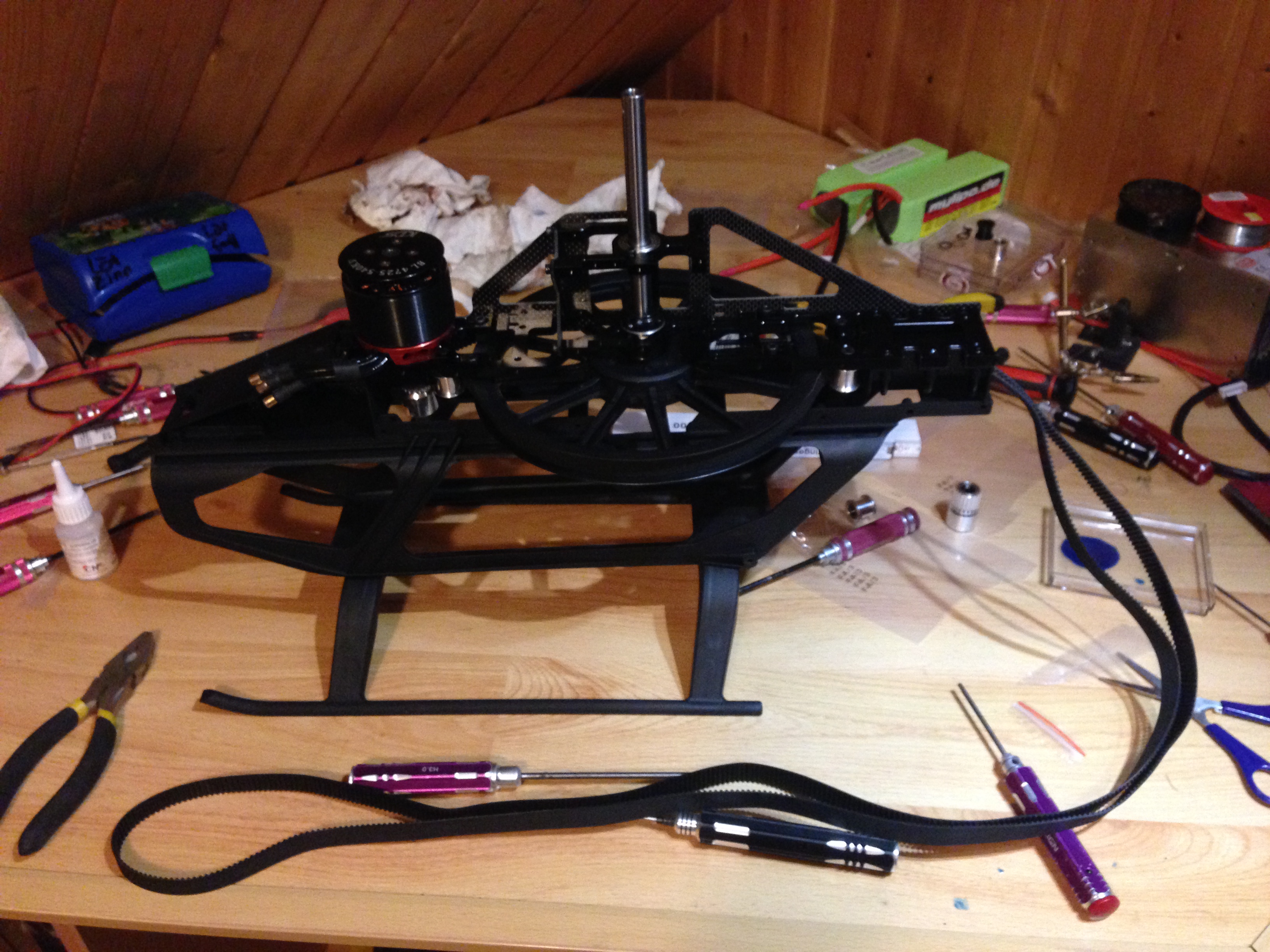

Ich habe nun den Riemen im Chassis eingefädelt und über die Rollen gebracht. Die Länge des Riemens ist wirklich beachtlich.
Ist der Riemen im Chassis, kann die zweite Hälfte der CFK Platte verbaut werden.
Riemen
Riemen
Aber aufpassen und nicht alle Schrauben anziehen, gewisse müssen locker bleiben um den Riemen nach anständig spannen zu können.
Die anderen Schrauben können gleich auf fest angezogen werden.
Chassis 1+2
Chassis 1+2
Nun ist das Chassis soweit fast kompett, fehlt nur noch das dritte Hauptrotorwellenlager und die Box G ist leer.

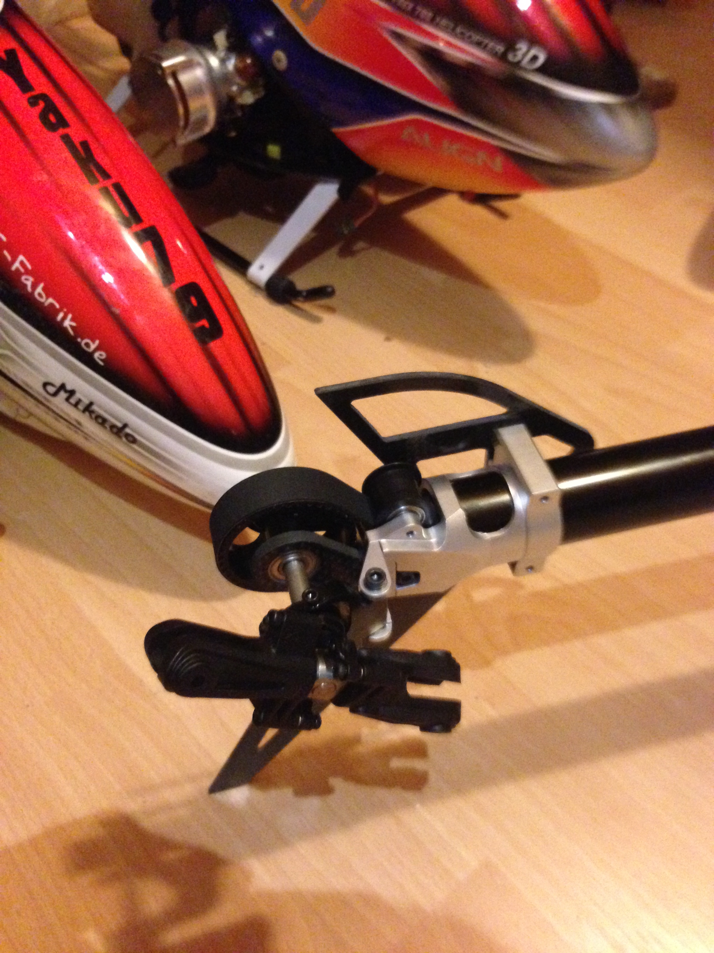

So nachdem das Heckrohr ins das Chassis montiert wurde und der Riemen durchgezogen ist, fangen wir an mit der Heckmechanik.

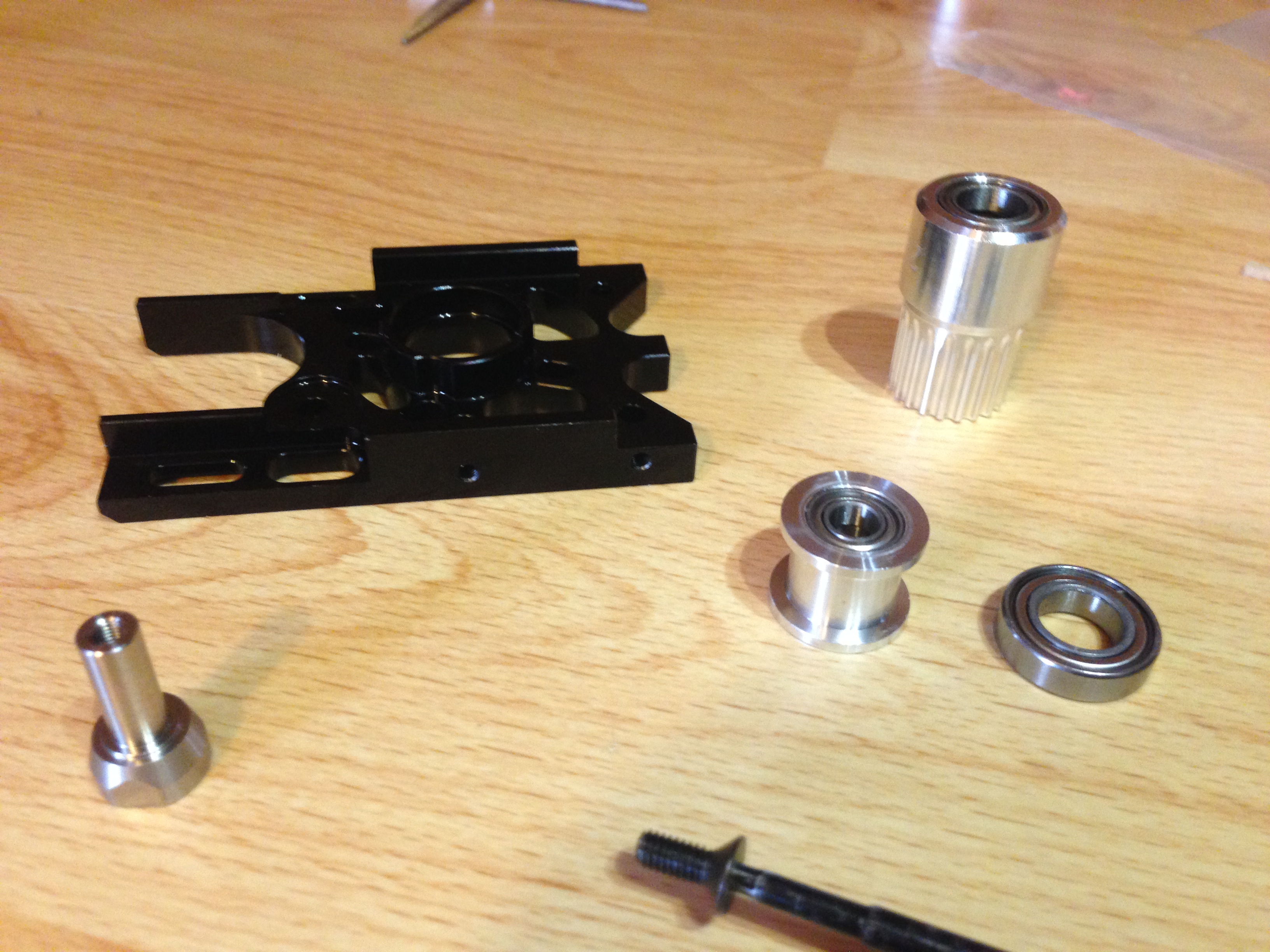

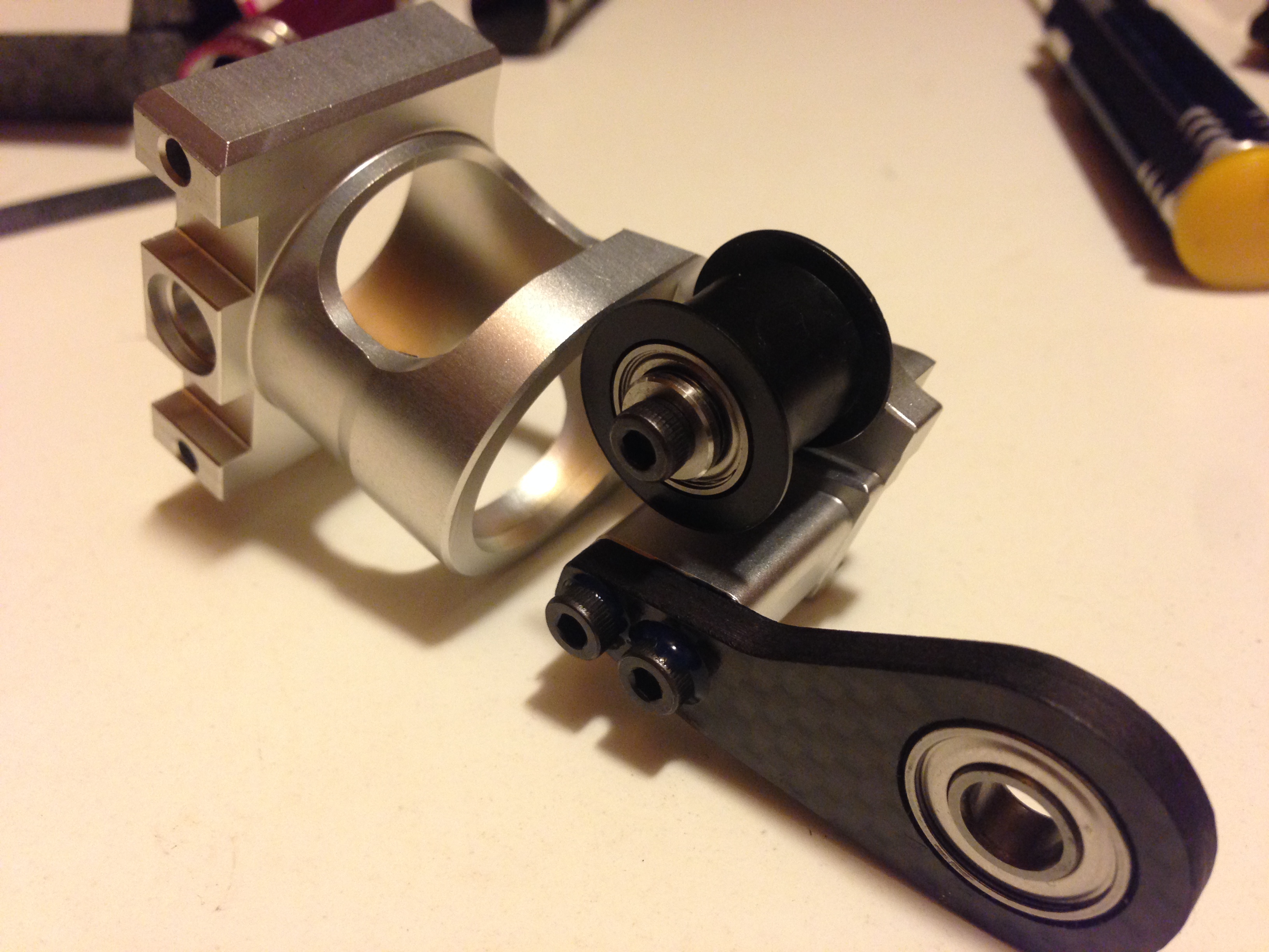

Zuerst wird die Riemenandruck und Führungsrolle mit den dazugehörigen Lagern versehen und dann an das Gehäuse verschraubt.
Achtet darauf dabei nicht die Lager mit Loctite zu verkleben.
Danach wird schon die erste CFK Platte verschraubt, die später die Heckwelle führen wird.
Achtet darauf die richtigen Schrauben zu verwenden. Ich musste sie einmal abschrauben da ich einen Konzentrationsfehler hatte und die falschen genommen hatte.

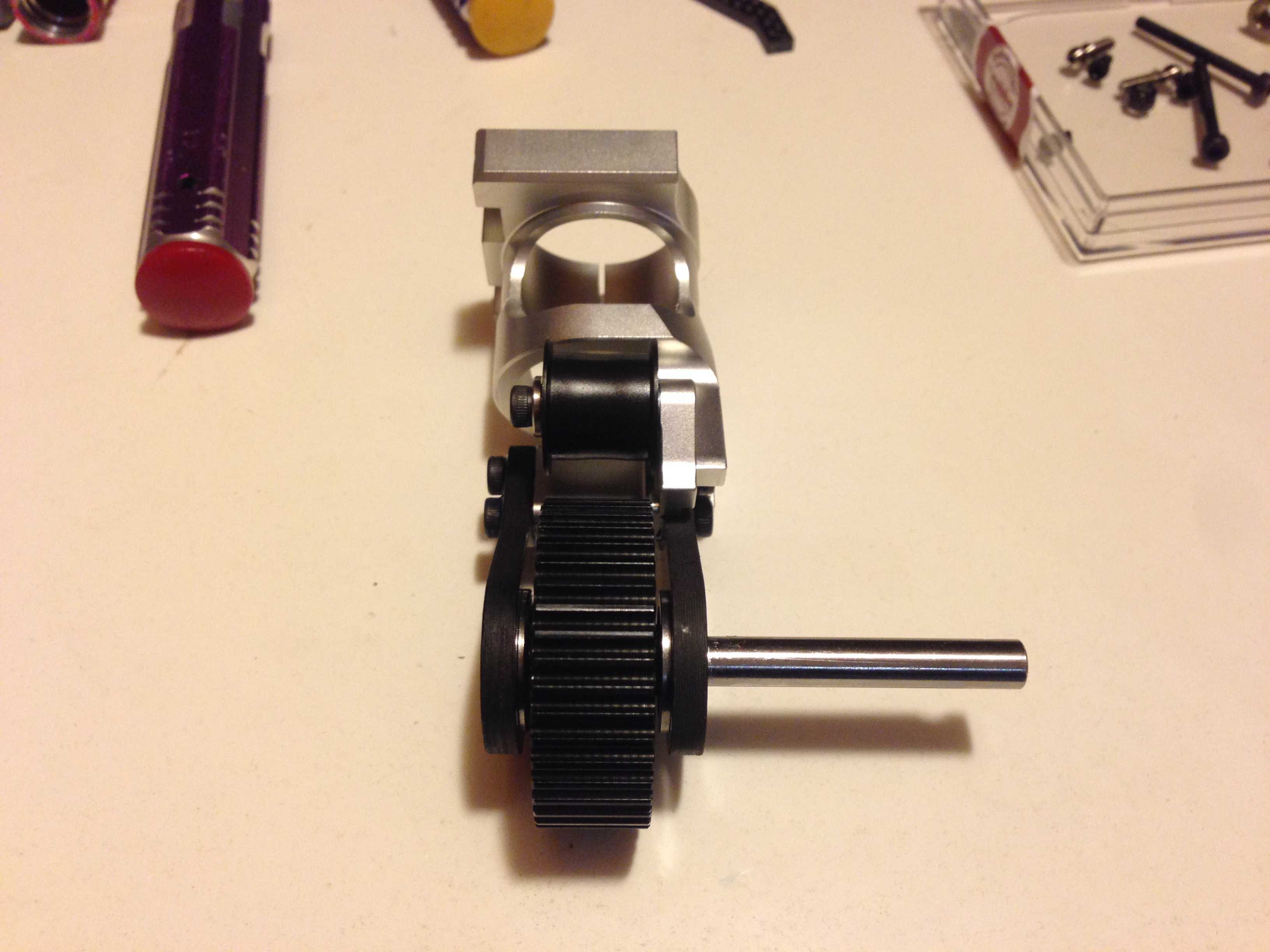

Jetzt wird die Welle in das Heckriemenrad eingeführt, Die Welle hatte zwei Einkerbungen für Madenschrauben, die Seite mit dem längerem Abstand wird in das Riemenrad geschoben. Für einen sicheren Halt auf der Welle wird das Riemenrad und die Welle mit einer M4x8 Madenschraube verschraubt.
Achtet darauf dass die Madenschraube auch wirklich die Einkerbung trifft. Sonst rutscht später das Riemenrad durch.
Im Anschluss dessen wird die zweite CFK Platte verbaut und damit ist dann die Heckwelle sauber geführt.
jetzt widme ich mich den Heckblatthaltern, diese sind aus Plastik und nehmen zwei Radial und 1 Axiallager auf. Damit sollten alle auftretenden Kräfte sauber geführt werden. Auch der Spielreduzierung ist diese Art sehr förderlich.
Bevor die Heckblatthalter auf das Heckzentralstück verbaut werden, muss erst noch die Heckpitchschiebehülse und ihre Führungen verbaut werden.
Wer jemals einen Protos gebaut hat wird hier erkennen das MSH sich ihrem System treu geblieben sind. Warum auch ändern wenn es vernüftig funktioniert.
Auf eine Besonderheit möchte ich hier noch hinweißen. In den Heckblatthaltern werden M2,5x10 Schrauben als PMG verbaut. Das soll wohl die auftretenden Kräfte reduzieren und das Heckservo entlasten. Vorallem wenn man Heckblätter größer als 114mm fliegt. Mir soll es recht sein, wird das Heckservo etwas stressfreier am MSH Brain arbeiten.
Zum Schluss wird noch ein Alupin als Verdrehsicherung in das Heckgehäuse und Aluheckrohr gesteckt. Schnell noch die Heckfinne und die M3x30 Schrauben ins Heckgehäuse schrauben. Das verspricht ein starke Klemmung und wird das Heck jederzeit an Position halten.

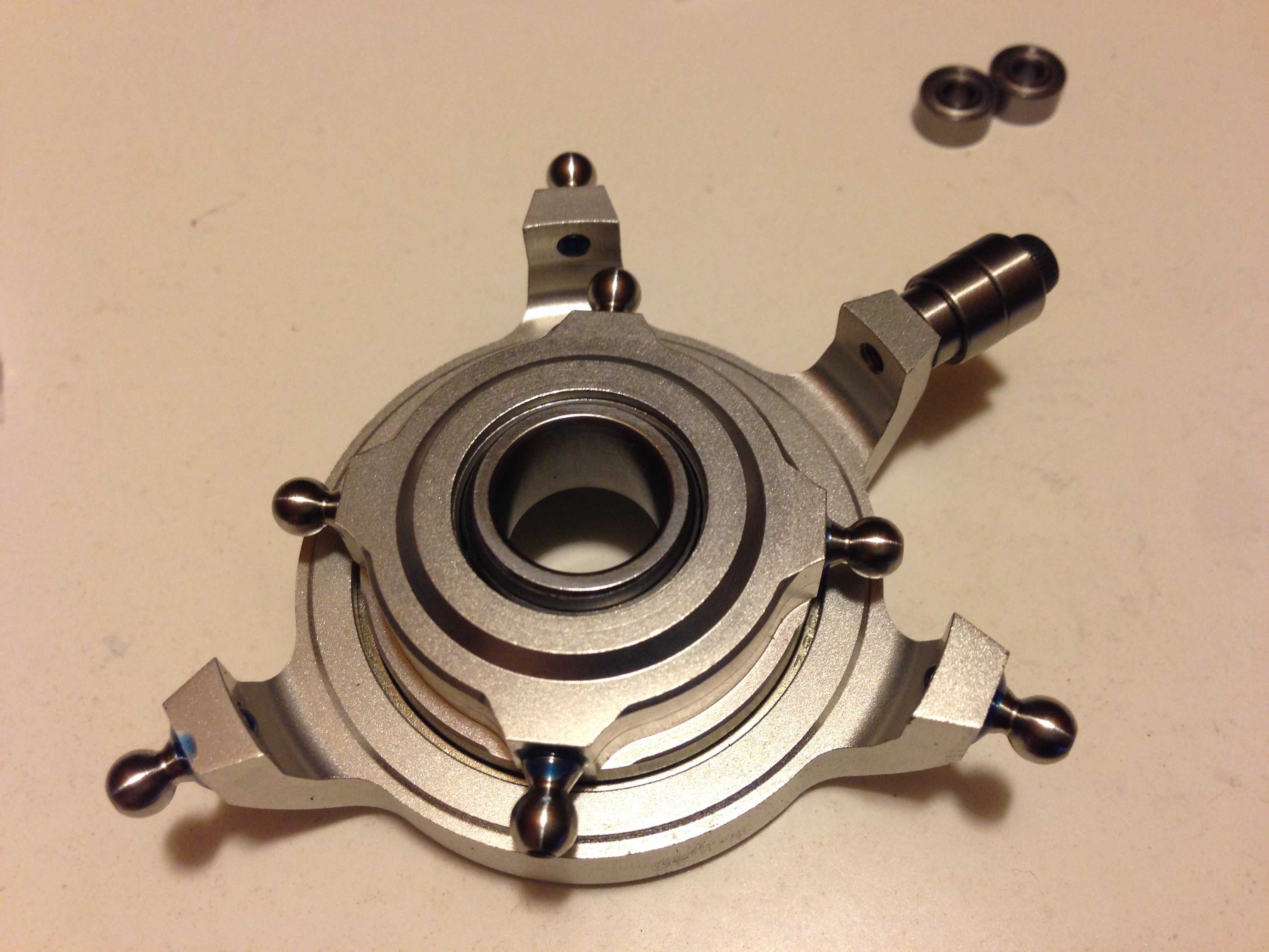

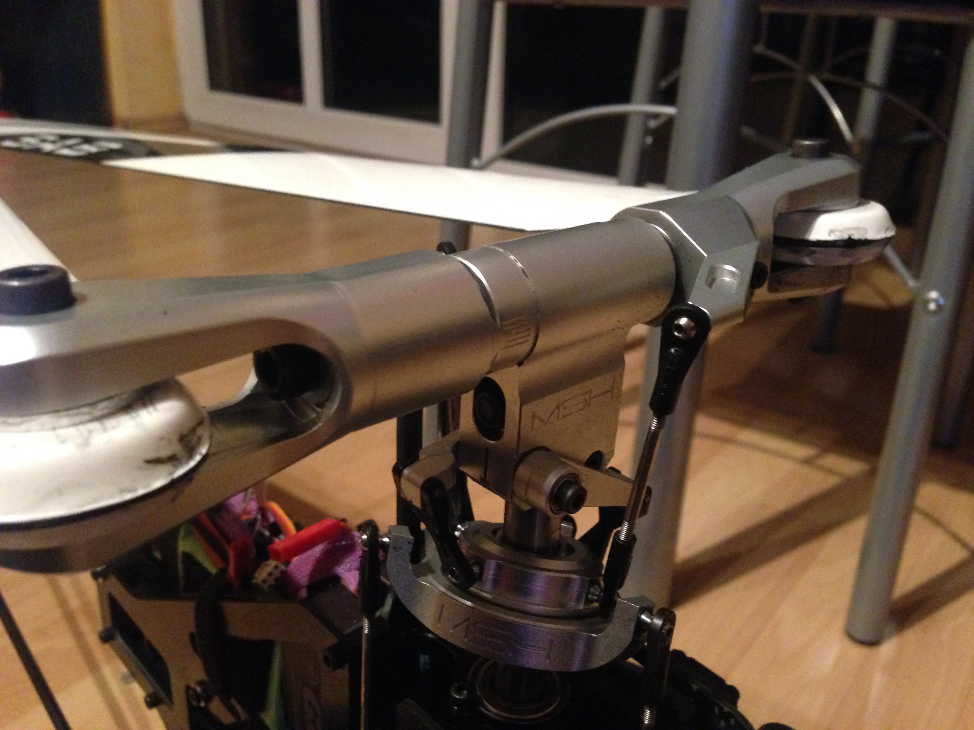

Zu erst wird die Alu Taumelscheibe mit den Kugelbolzen versehen und die Verdrehsicherung ist wieder klassich Protos like mit Lagern versehen.
Es werden keine unterschiedlichen Bolzen verwendet, sondern für die TS-Mitnehmer und Gestänge immer die selbe Länge und Größe.
Als nächstes ist das Zentralstück an der Reihe.
Das gestaltet sich eigentlich total simpel. Die Aufnahme der Dämpfer etwas fetten, Dämpfer fetten und Dämpfer reinschieben.
Die sollten jetzt durch das Fett eigentlich ohne großen Kraftauwand ins das Zentralstück rutschen.
leider ist mir hier die iPhoto Bibliothek gecrashed und es folgen jetzt Bilder vom fertigen Objekt... I'm so sry about
Das Zentralstück ist sonst vergleichbar mit dem Lowerhub vom Mini und Protos 500.
Die Taumelscheibenmitnehmer werden mit 2 Lagern bestückt und dann mit dem Zentralstück verschraubt. Achtet darauf das Loch zu nehmen welches eine Erhöhung hat. Sonst schleift der Mitnehmer später.

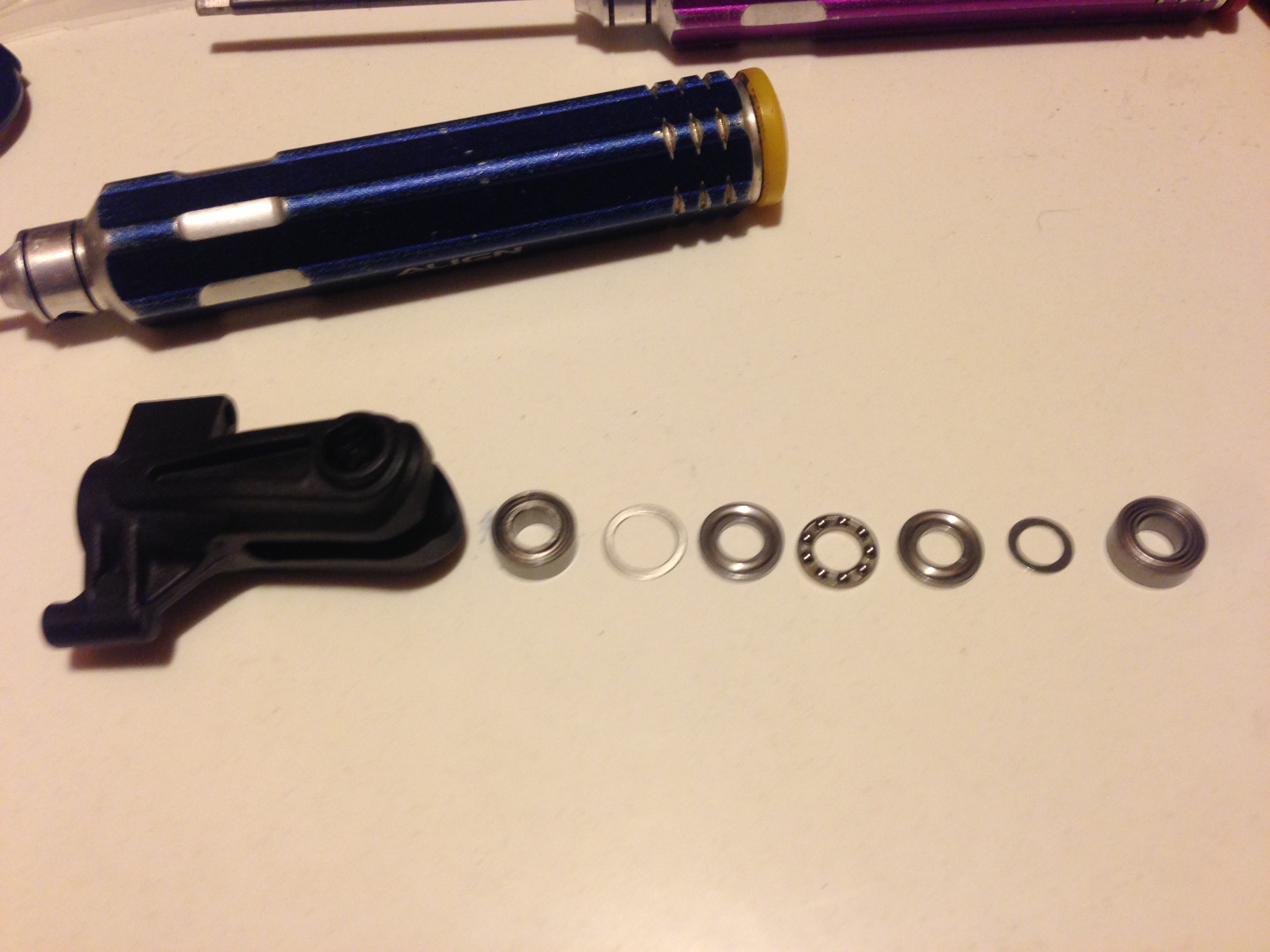

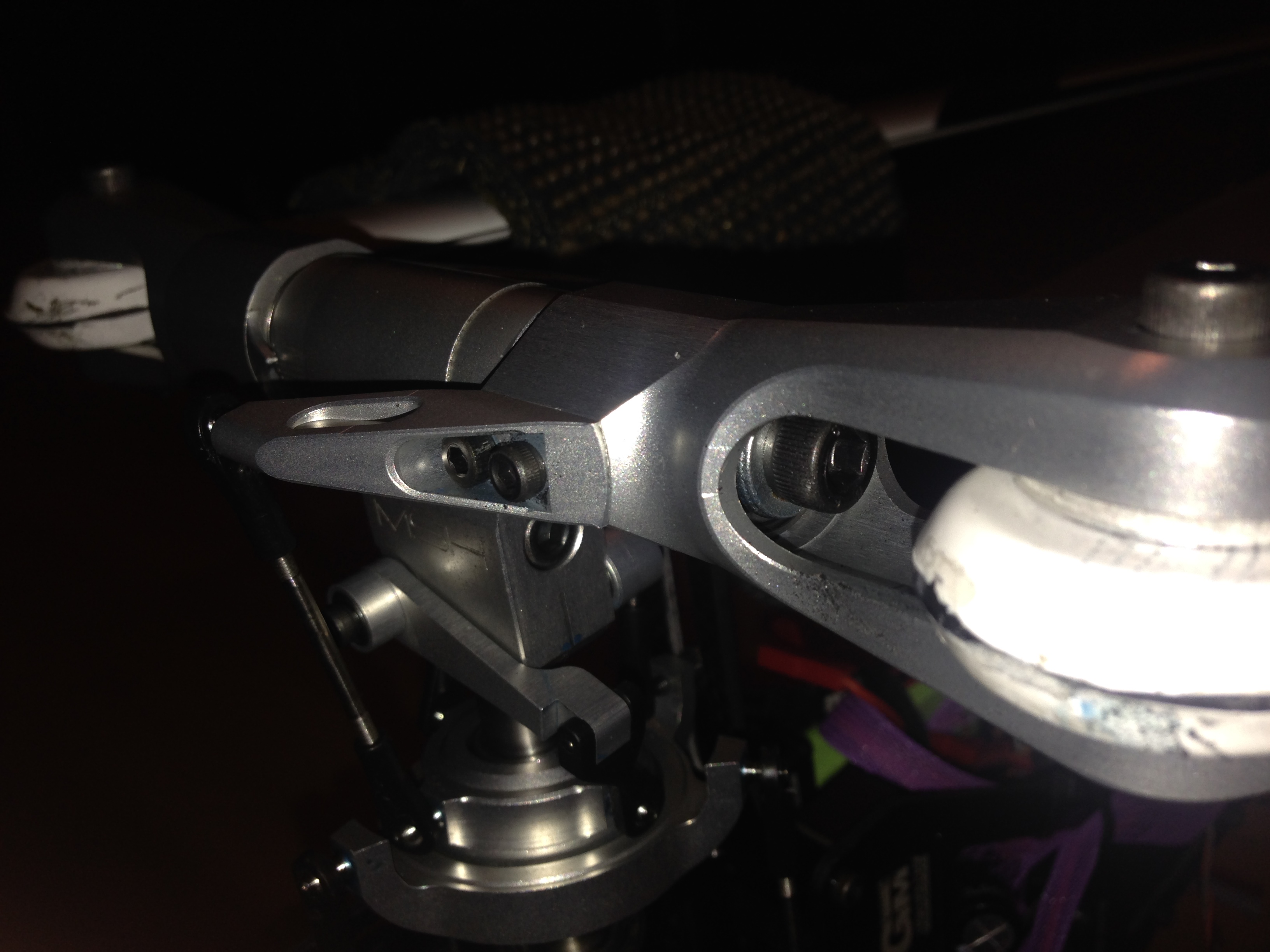

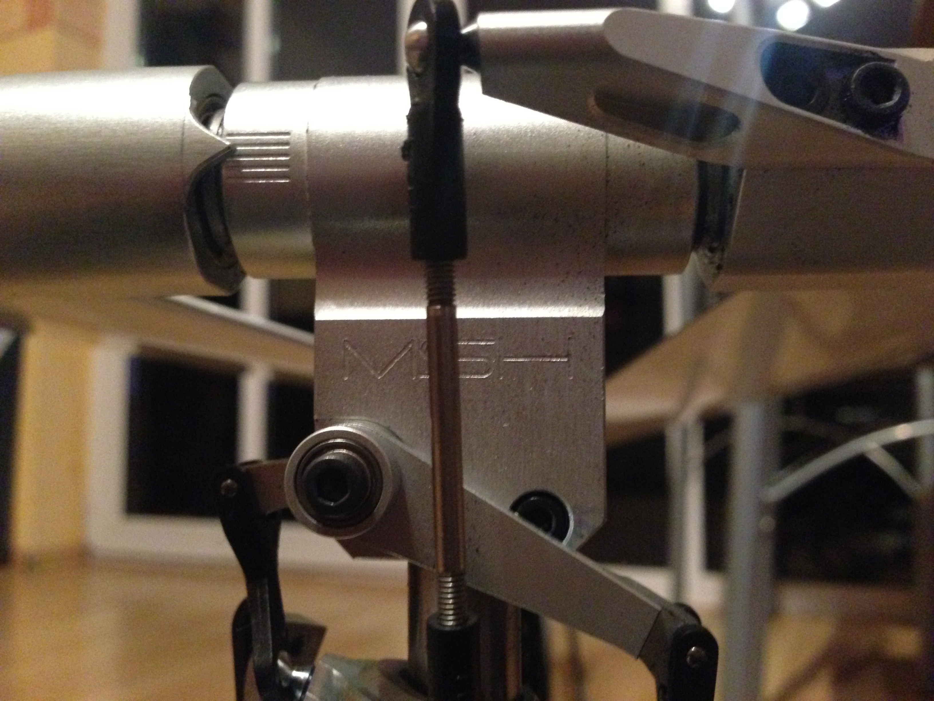

Jetzt kommen die Blatthalter an die Reihe.
Hier werden genau wie beim Heckblatthalter zwei Radial und ein Axiallager verbaut. Die Axiallager sind schon leicht gefettet. Ich hab sie nochmal sauber gemacht und neu gefettet. Dann kommen schon die Blattgriffe dran und diese werden mit je zwei M3 Schrauben an Ort und Stelle geahlten.
Die Blatthalter haben auf der Rückseite einen Marker für null Pitch und max Pitch. Entsprechende Markierungen sind im Zentralstück.
Jetzt noch die Gestänge ablängen. Für die Blatthalter schreibt die Bedienungsanleitung 37,5mm. Aber nicht wie gewohnt Kugelkopfmitte zu Mitte sondern das Maß gilt für die freie sichtbare Gestänge ohne das Plastik von der Kugelpfanne. Exakt 29mm für die TS Anlenkungen.
Ob die Angaben einigermaßen passen oder fern von gut und böse sind wird sich beim programmieren feststellen.
