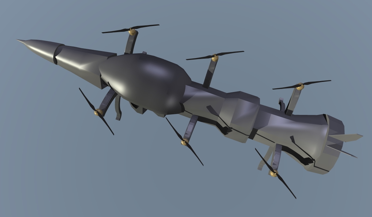

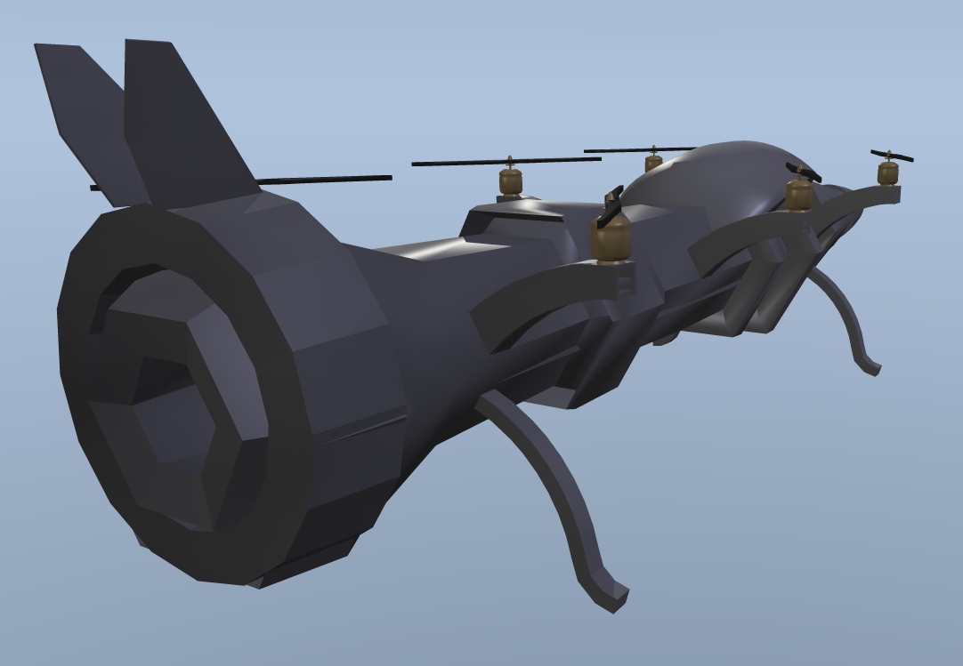

Nachdem ich ein bisschen mit dem CAD Programm gespielt habe und etliche Varianten raus kamen gefiel mir diese am Besten:
von oben:
Hexa futur 4.jpg (129.74 KiB) 6233 mal betrachtet

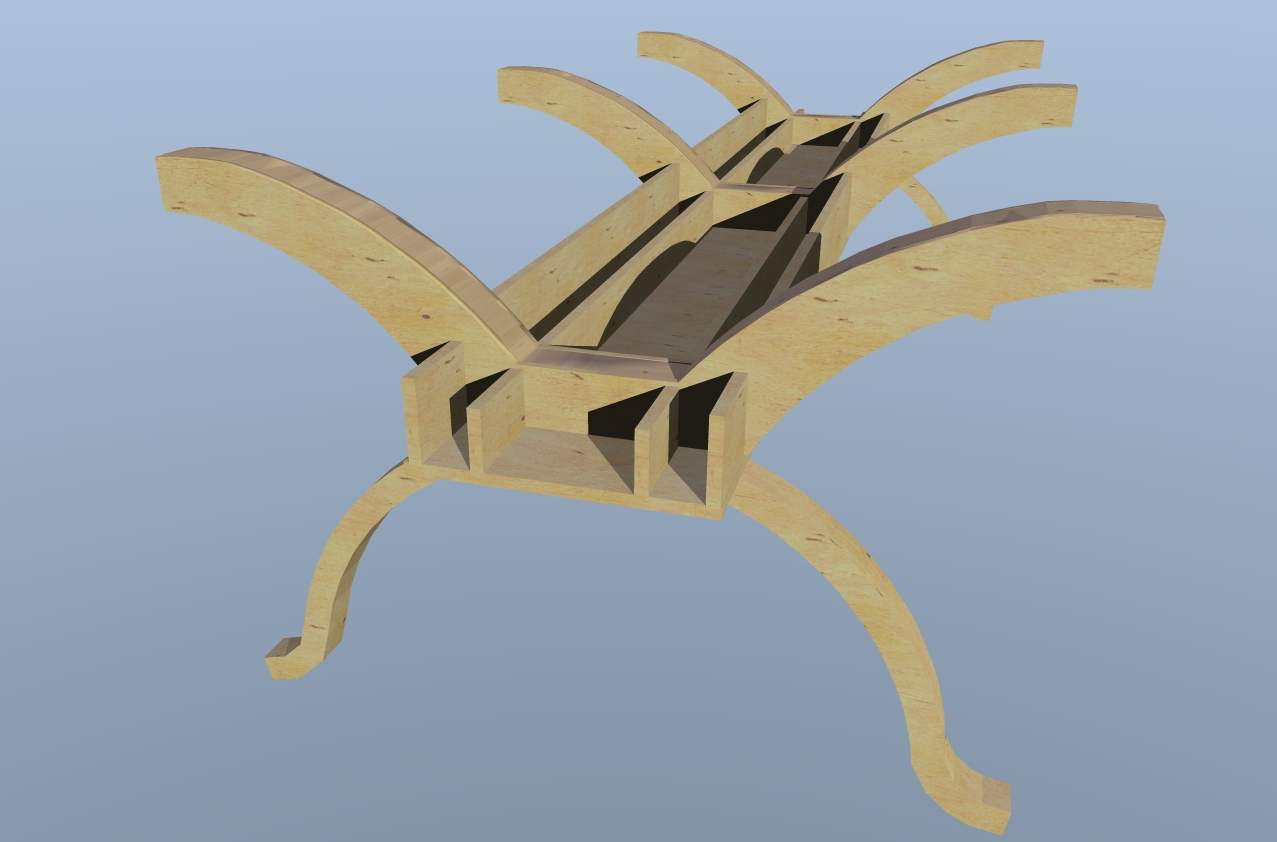

Die Tragarme, die Füße und der tragende Rumpf sind aus Holz konstruiert
Hexa futur.jpg (149.38 KiB) 6236 mal betrachtet

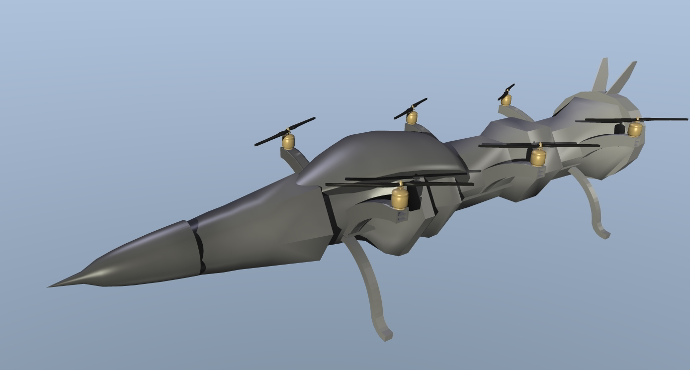

Ich habe an eine Art Metalliclackierung gedacht
Hexa futur 3.jpg (163.61 KiB) 6234 mal betrachtet

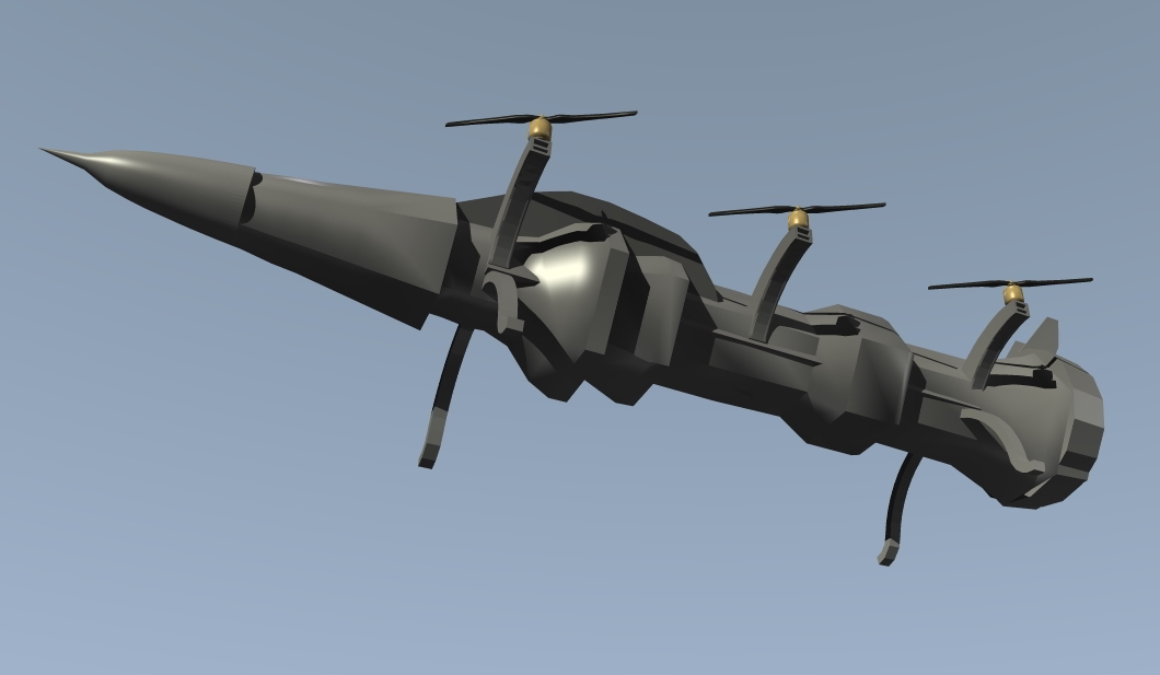

Der Rumpf aus Holz/XPS
Hexa futur 5.jpg (103.45 KiB) 6234 mal betrachtet

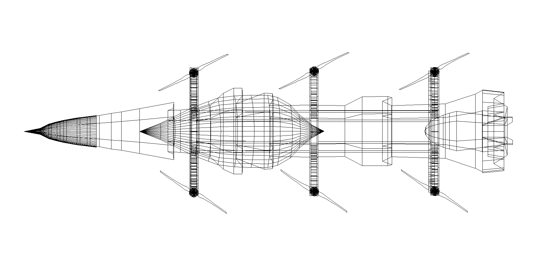

Blick auf die Konstruktionszeichnung
Hexa futur 6.jpg (217.24 KiB) 6236 mal betrachtet
Das mächtige Düsentriebwerk am Heck
Hexa futur 2.jpg (129.96 KiB) 6235 mal betrachtet

Beitrag von Helm »
Geil :lol:
Und dann die richtige Beleuchtung dran und im Fernsehn kommt wieder " Ufo gesichtet" :hello1:

Hier noch einige Details von der Konstruktion:
Ein sehr stabiler tragender Rumpf um Schwingungen zu minimieren aus 4 und 6 mm Pappelsperrholz
Hexa futur Rumpf.jpg (236.64 KiB) 6121 mal betrachtet

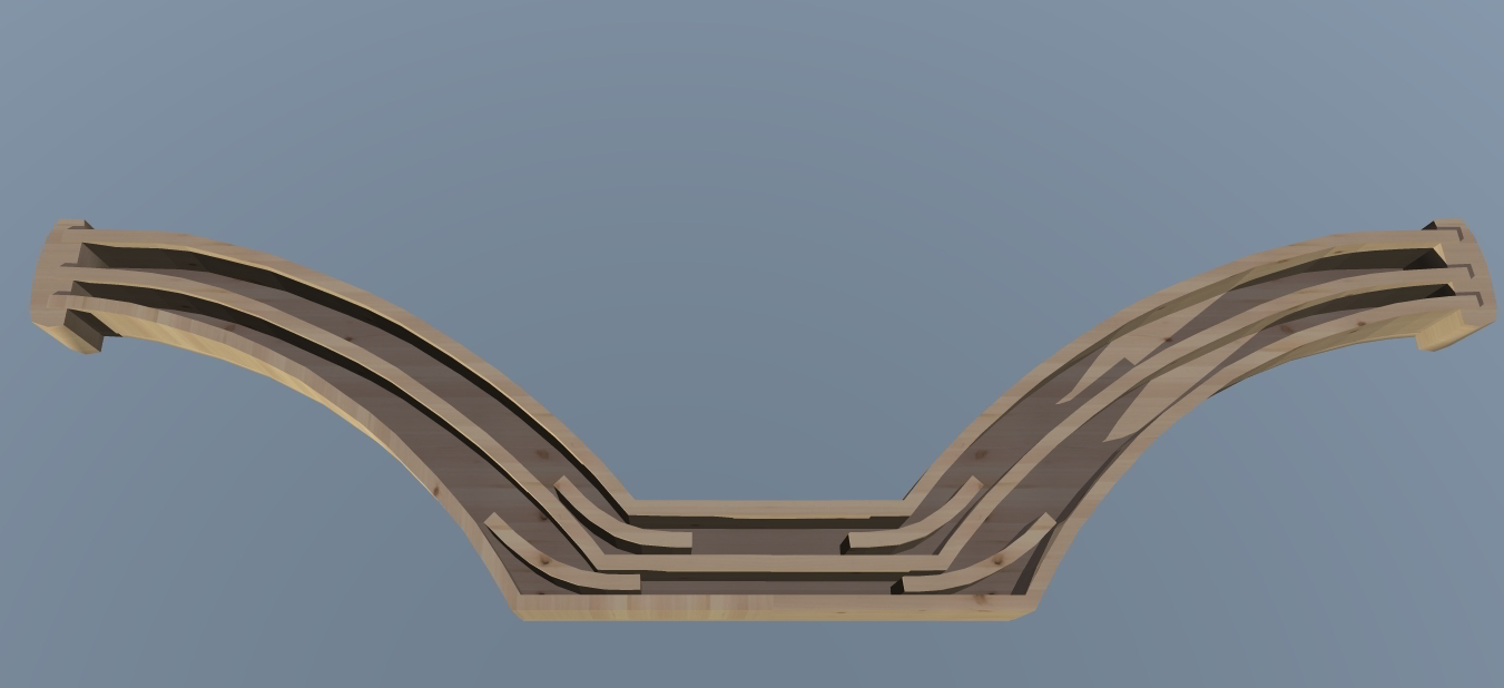

Die Arme sind durchgehend, innen werden die Kabel geführt
Hexa futur Arme.jpg (146.67 KiB) 6120 mal betrachtet
