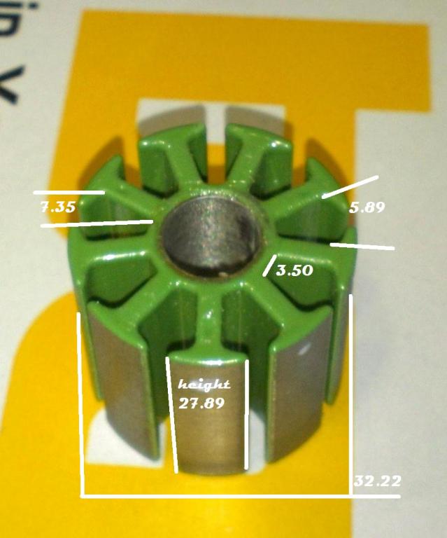

So, ich hab in Amerika schon eine sehr gute Vermessung gefunden.
Geplant habe ich nun mit 7 Windungen einen 1,18er Draht. Nach Außen hin muss ich dann einmal zwei Lagen wickeln. Was meint ihr? Zu schwierig?
Viele Grüße,
Nils
http://www.helifreak.com/showthread.php?t=480361&page=2
Viele Grüße,
Nils

Wenn der Wickelraum wirklich 7,4mm hoch ist, bekommst du mit den 1,2er 6 Windungen in der ersten, und eine in der zweiten Lage hinein. Das sollte eigentlich auch für einen Anfänger schaffbar sein.
Es is nur die Frage, wie drückst du die zweite Lage schon flach, das die Drähte schön anliegend gebogen werden...?
Wenn dus dir einfach machen willst, nimm 1er Draht. Ach und: Fang von der Mitte des Drahtes an.
lg michl

wo ist denn die mitte vom draht, wenn man 3 zähne bewickeln muß???dilg hat geschrieben:Ach und: Fang von der Mitte des Drahtes an.
würde auch eher einen draht nehmen, der einlagig passt. das reicht dicke.
