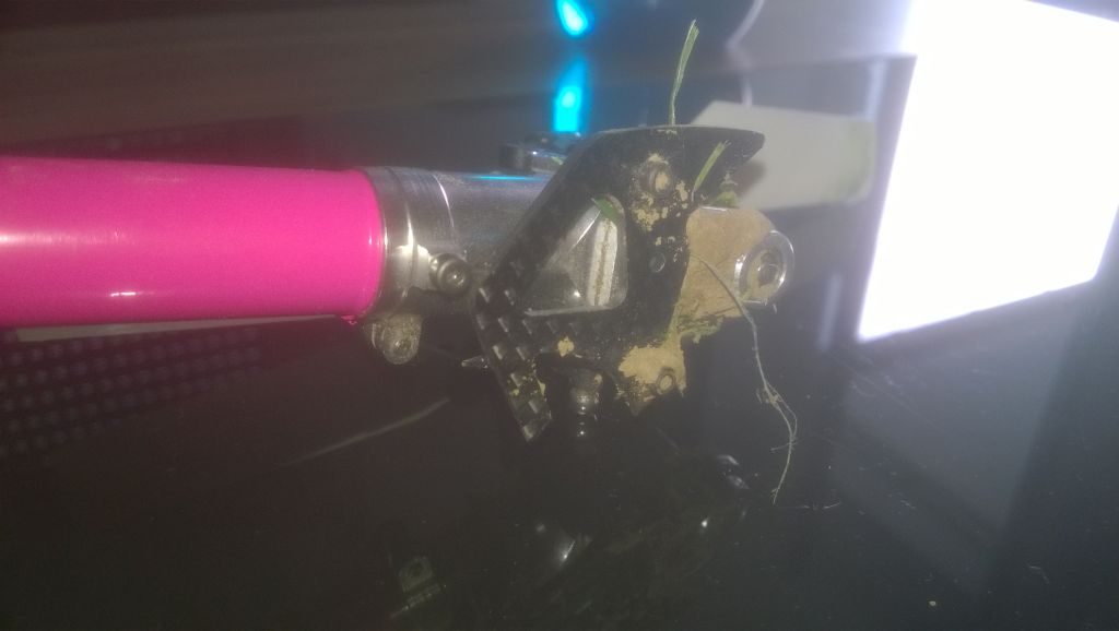

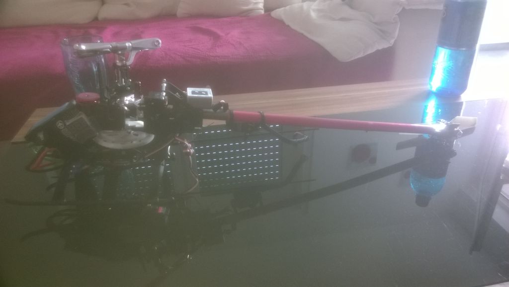

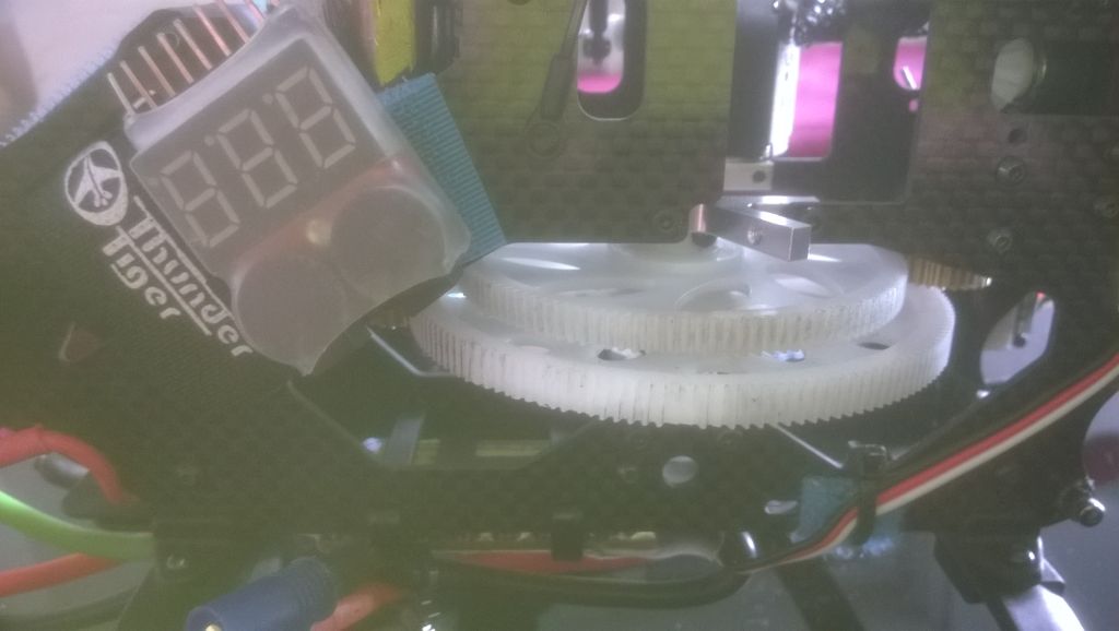

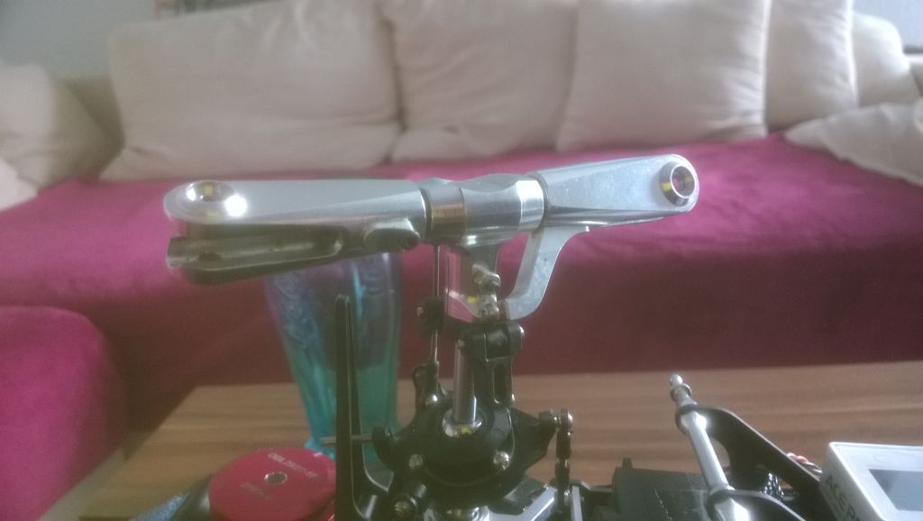

So muss meinen Post von weiter oben leider revidieren. Die Qualität lässt leider sehr zu wünschen übrig jedenfalls bei meinem Modell
Ok fang ich mal von vorne an, hatte von Anfang an Vibrationen durch den Starrantrieb , die konnte ich erst durch verbauen von zwei weiteren Kugellagern mit Dämpfern im Heckrohr einigermasen verbannen. Richtig vibrationsfrei ist er leider immernoch nicht.
Der Regler lies sich nicht richtig einstellen und verlor dann nach einer Zeit irgendwie auch seine Einstellungen, habe ihn dann durch einen Roxxy ersetzt. Das FBL System ist ansich nicht schlecht, gute Anleitung, leicht einzustellen, allerdings flog der Heli noch nie richtig zufriedenstellend. Habe das Gefühl dass das FBL System einen Schuss weg hat, denn manchmal hat er einen links drift, dann wieder einen rechts Drift, dann Wobbelt wie verrückt, dann fliegt er aufeinmal normal... und es liegt nicht an der Taumelscheibensesibilität, das Heck Wackelt mal mal nicht etc... Die Rotorblätter Waren so Schlecht gewuchtet, dass der Spurlauf mal ganicht passte. Beim FBL System ist beim Satelliten einstecken erstmal die Platikbuchse ins Gehäuse gefallen (dank Kollegen wieder angelötet) Thundertiger wollte keine Tauch, da kein gängiger Fehler und es nach Gewalteinwirkung aussieht... Haben mir für 99€ ein Austauschgerät angeboten...

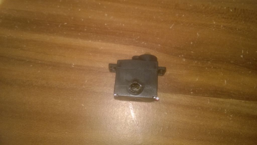

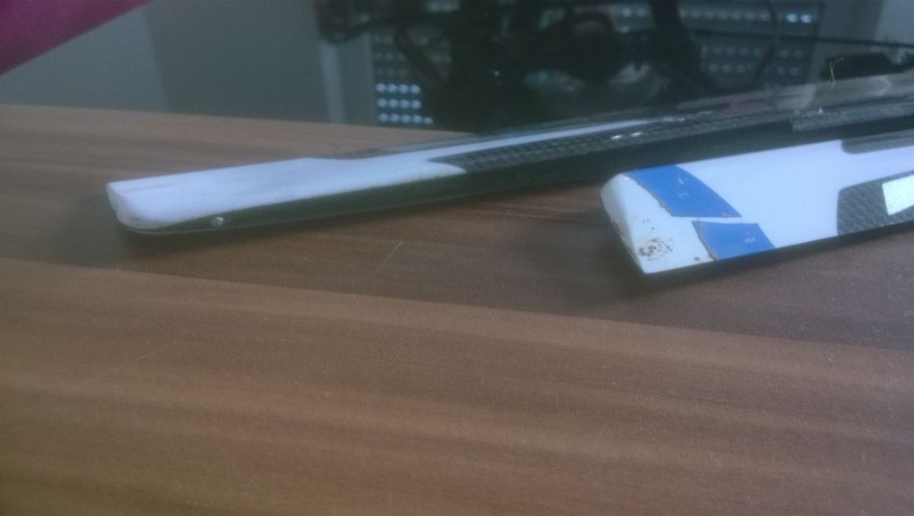

Dann heute Testflug mit neu gewuchteten Blättern, lass ihn anlaufen freu mich keine Vibrationen erkennbar, starte schwebe, kein Wobbeln kein Heckschwingen.Denk mir wie geil geht ja... Steige auf ca 10 Meter höhe auf erhöhe das Gas auf 70% , aufeinmal seh ich eine kleine Rauchwolke, kurz darauf 1-2 sek gabs einen mega knall und das ding zerlegt sich im Flug selbst...
Nach aus dem Acker ziehen, sah ich das ein Rollservo ein Loch hat und verschmorrt ist, Rotorblätter ins Heckrohr eingeschlagen, Hauptzahnrad kaputt, Blatthalter und Anlenkgestänge abgerissen.... ca 150€ Schaden...
Bin ehrlichgesagt echt Sauer und weis nicht ob ich Ihn wieder aufbaue...
Ich weis nicht ob ich ein Einzelfall bin und einfach nur ein Montagsmodell erwischt habe aber es nervt schon gewaltig.

#13 Re: AW: Mini Titan E360 Erfahrungen
So ein Kackmist aber auch....
Das schlimmste daran ist, dass ich Sascha den MT empfohlen habe
Ich habe bis auf die Macke am FBL Kopf keine Probleme am 360er gehabt....
Da hat sich TT kulant verhalten und mir schleunigst Ersatz geschickt.
Ich hoffe dass du ihn ersetzt bekommst... Fehler war ja wohl eindeutig das TS-Servo.... Hat vermutlich vollen Ausschlag gemacht, nachdem die Elektronik durchgebrannt ist.... Deswegen auch ein Blattwinkel von gefühlten 90 Grad
und daraus der Boomstrike....
Wenn TT da rumzickt, ist das für mich als TT bzw MT Fan genauso traurig wie für dich.
Die alten MTs von mir machen 0 Probleme.... Zickig war bei mir der V2....
Aber wie schon erwähnt wurde.... Dachte beim 360er wurden gute Komponenten ins Kit gelegt.... War wohl doch nicht so.... Deswegen bin ich nie so der Fan von RTF bzw ARF... Ist so ähnlich wie günstig "all inklusive Urlaub" .... Irgendwo muss ein Haken sein...

#14 Re: Mini Titan E360 Erfahrungen
Ist schon derbe, der Fall. Für TT wäre es sicherlich keine große Sache, den Heli zu ersetzen. Die spielen natürlich nun aus das du sozusagen in der Verantwortung bist nachzuweisen das das Servo schuld am Absturz war und nicht erst nach dem Touchdown durchgebrnnt ist, was schwierig wird wenn man kein Telemetrie-Log hat. Da könnte man die Empfängerspannung nachweisen und einen Kurzschluß einer Komponente sicher erkennen.
Sascha, haste denn direkt TT angeschrieben oder es über den Händler versucht ? Ich würde da zweigleisig fahren. Der Händler kann ggf. da etwas mehr Druck ausüben.
#15 Re: Mini Titan E360 Erfahrungen
Hab mich direkt an Thunder Tiger gewendet, mit den Bildern und einem kurzen Bericht über meine leider negativen Erfahrungen.
Daraufhin hab ich ihn vorgestern eingeschickt und bin auf die Antwort gespannt. Ist halt für mich ärgerlich, da ich jetzt zwei Akkus hier habe, die ich nicht nutzen kann. Hätt ich mir von dem Geld lieber ne neue Funke gekauft
Nachweisen kann ich leider ganichts, aber das Loch im Servo ist ja auch irgendwie ein Beweis.
Hoffe einfach auf bisschen Einsicht, da man nicht abstreiten kann, das so viele Fehler nicht normal sind
