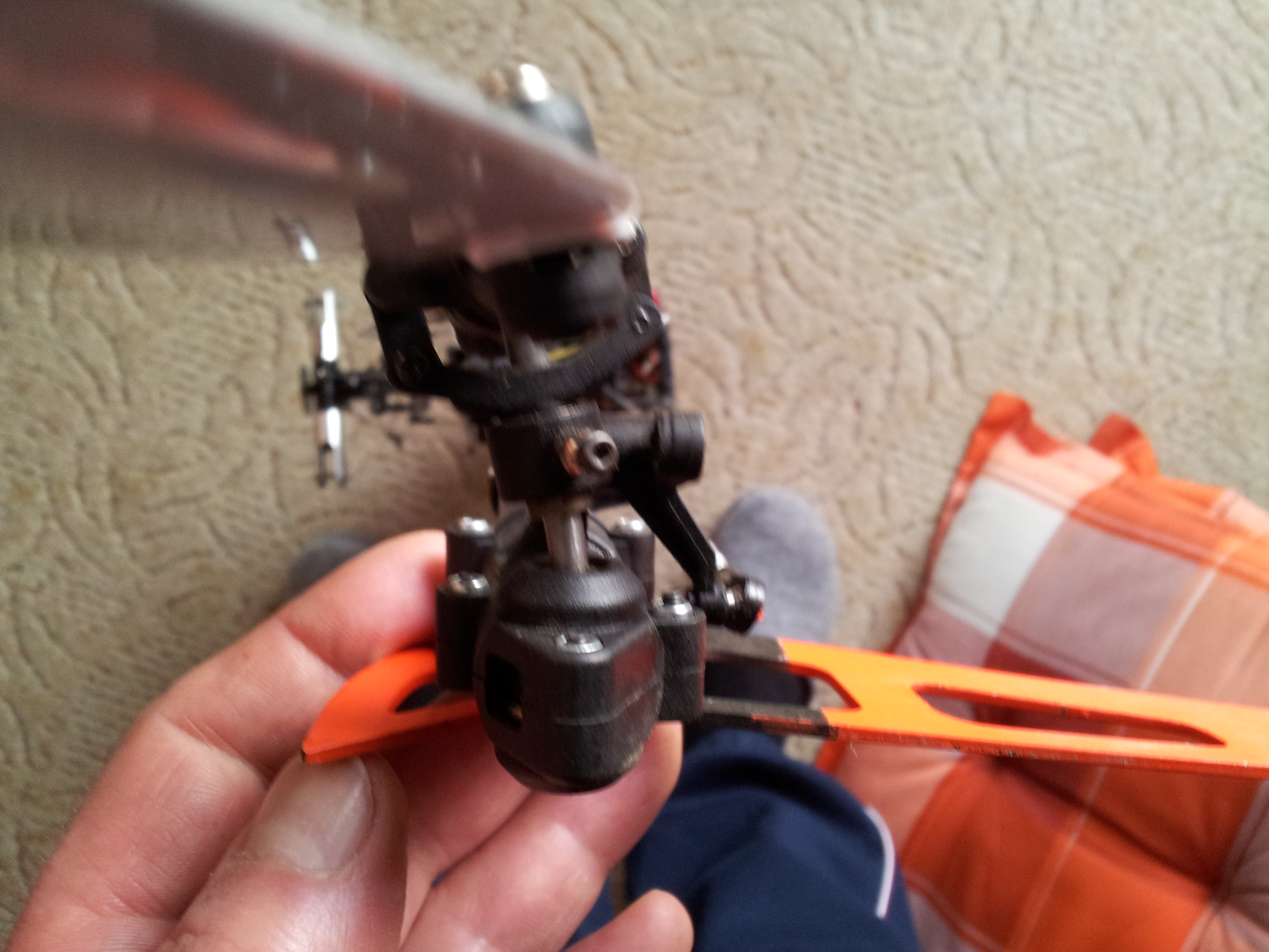

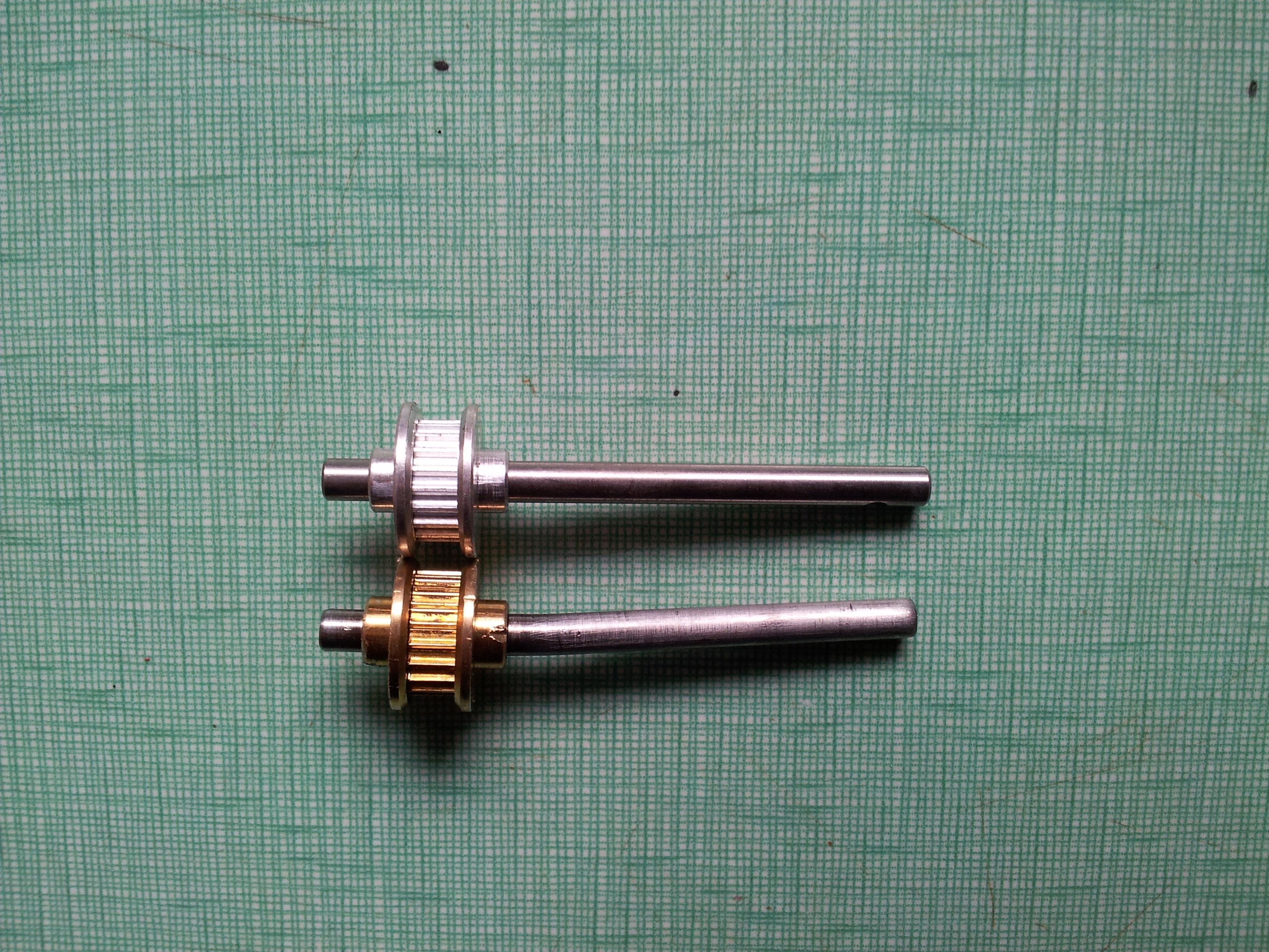

Hier noch das Bild von der Heckwelle, keine Einschlagspuren vom Boden zu sehen, das Heck war sauber.

Hallo Leuts. Nun noch das Foto vom Übeltäter. Im Flug verbogen,dadurch die Heckschibehülse blockiert und aus dem Umlenkhebel gesprungen.
Der Rest wie oben beschrieben.
Aus Schaden wird man eben Klug. :(

Im Flug verbiegts die Welle doch nicht so... Meinst nicht das dies bei der unsanften Landung passiert ist???

Wie eine Heckwelle in der Luft verbiegen kann verstehe ich nicht, da wirkt doch in die Richtung garkeine Kraft drauf, oder :?:

Ja, das kann ich. Der Heli war mit den vorderen Teil im Acker eingeschlagen. Die Heckblätter samt Heckeinheit sind sauber und unversehrt, nicht mal ein Kratzer.
Wenn der Heckrotor ins Taumeln kommt, ist klar dass die Rotorebene die extreme Kreiselnde und Wobbelnden Kräfte nicht ewig aushält.
Ich hoffe ihr könnt euch vorstellen wass ich meine. Egal, das Material der Welle ist auf jeden Fall zu weich gewesen, wie zu sehen ist.
War dumm von mir diese Welle einzubauen. Grrr. :x :x
