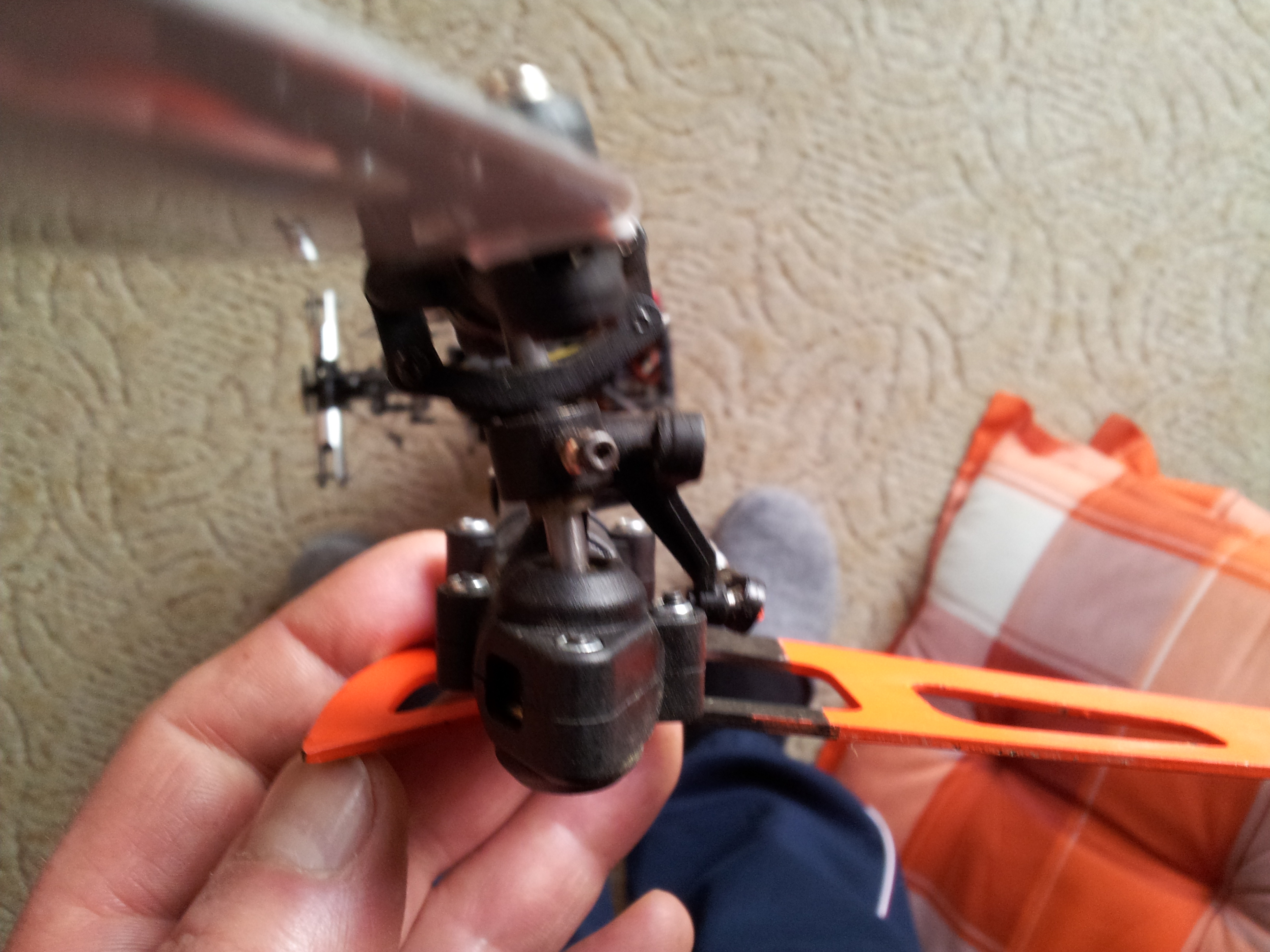

Hallo an Alle. Ich mußte heute einen herpen Rückschlag einstecken. Mein 500er Streched Rex Testheli mit 465er Blättern hatte beim 6. Rundflug einen o.g.
Bruch. Die Anlenkungen waren etwas über ein halbes Jahr Alt und hatten ca. 40 Flüge ( mit 430er Blätter ) weg und Spielfrei.
Sollten sie die Last von o.g. Blättern nich schaffen ?? Ich bitte um eure Erfahrungen, denn ich möchte das Pojekt weiter führen.
Sind die 550er Anlenkungen größer ?

Ja genau Tom, die goldene Frage. Ich glaube nicht, das die Anlenkung die eigentliche Ursache war, eher ein Folgeschaden. In der Luft ist sie aber auch gebrochen.
Hergang :
Im geradeausflug etawas gepitcht, dann ein Knall, wie als wenn danach der Riemen Brutal überrutscht.
Dann volle Rotation um die eigege Achse,dann der nächste Knall und der Heli wobbelte extra noch über die gesamte Rotorebene, dies war der Bruch der Anl.
Ausgerechnet in der 2. Flugphase mit ordentlich Drehzahl ca. 16oo Rpm. Keine kontrolle im Heck und schwer im Pitch.
Ich vermute eher, dass die Heckschiebehülse rausgesprungen war, dann hat es die Heckrotorwelle verbogen und dies hat die Anlenkung nicht ausgehalten,Logo, mit extrem Taumelnden Heckrotor. Die Heckblätter hingegen haben nicht mal einen Kratzer abbekommen.
Nun muß ich gestehen, dass die Welle noch aus alter Zeit im Lager und NICHT von Align war. Habe sie mal irgendwann in der Bucht gekauft. :scratch:
Jedenfalls ging alles sehr schnell und ohne Kontrolle, lässt es sich schlecht landen. Jetzt auf Teile warten und weiter gehts. :lol:

In dem Fall war es eine ungewöhnliche Bewegung schwankend zur Rotorebene, was keine Anlenkung aushält. Dessen bin ich mir heute sicher.
Mit dieser Anlenkung fliege ich den Cocept 5S als 550er und habe keinerlei Probleme, deshalb gehe ich davon aus , dass sie weiterhin halten werden und müssen.
Noch dazu sind es Originale.

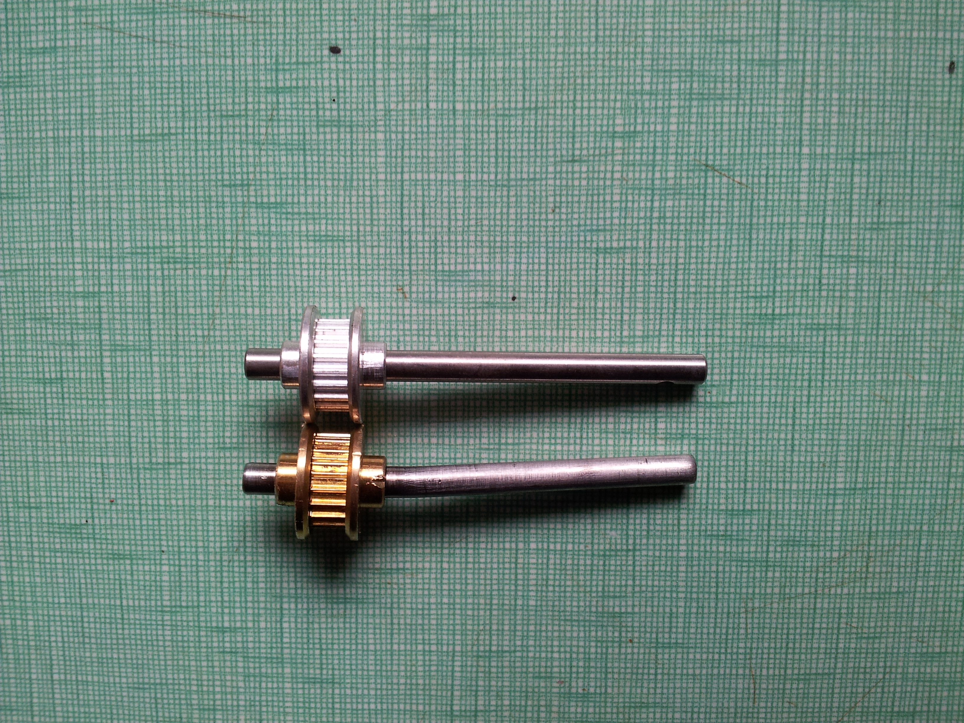

Hier noch das Bild von der Heckwelle, keine Einschlagspuren vom Boden zu sehen, das Heck war sauber.

Hallo Leuts. Nun noch das Foto vom Übeltäter. Im Flug verbogen,dadurch die Heckschibehülse blockiert und aus dem Umlenkhebel gesprungen.
Der Rest wie oben beschrieben.
Aus Schaden wird man eben Klug. :(

Im Flug verbiegts die Welle doch nicht so... Meinst nicht das dies bei der unsanften Landung passiert ist???

Ja, das kann ich. Der Heli war mit den vorderen Teil im Acker eingeschlagen. Die Heckblätter samt Heckeinheit sind sauber und unversehrt, nicht mal ein Kratzer.
Wenn der Heckrotor ins Taumeln kommt, ist klar dass die Rotorebene die extreme Kreiselnde und Wobbelnden Kräfte nicht ewig aushält.
Ich hoffe ihr könnt euch vorstellen wass ich meine. Egal, das Material der Welle ist auf jeden Fall zu weich gewesen, wie zu sehen ist.
War dumm von mir diese Welle einzubauen. Grrr. :x :x
