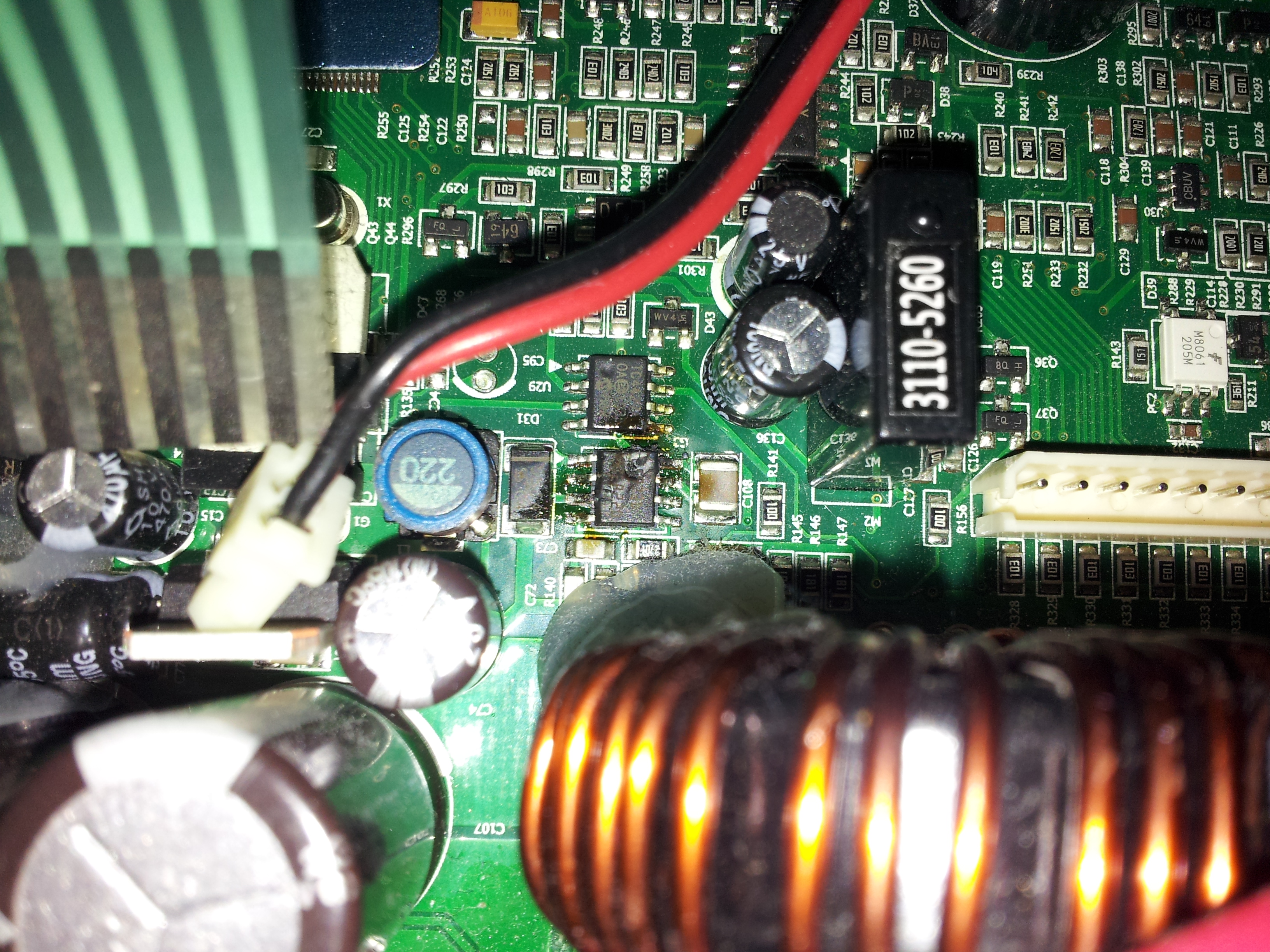

Hallo Leute,
hab vorhin auf irgendeine Weise im Hyperion Duo 3 über beide Ausgänge etwas kurzgeschlossen ( wahrscheinlich über das Gehäuse ). Das Display hat kurz geflackert und war danach auch schon tot. :roll: Naja, nachdem ich dann die Wand etwas verprügelt und angeschrien hatte, hab ich das Gerät jetzt mal aufgeschraubt und nach möglichen Defekten gesucht. Nach ein bisschen rumsuchen, habe ich ein IC-Baustein gefunden der geschmolzen ist und auf dem Gehäusedeckel oben drüber entsprechende Ruß-Spuren hinterlassen hat. In der Hoffnung, dass nicht noch mehr Bauteile in den Tod gerissen wurden, wollte ich dann jetzt versuchen, diesen Centartikel zu ersetzten, um den 2 Monate alten Lader, wenn möglich, zu retten. Bevor ich mir aber Gedanken darüber machen kann, wie oder wer das Bauteil tauscht, steht erst mal die Identifikation an. Leider ist ein Großteil der Zahlen weg geschmolzen. Die letzten drei noch lesbaren Ziffern lauten "73D". Ich hoffe daher, dass sich hier vielleicht jemand damit auskennt, oder sich bereit erklärt, bei seinem Hyperion Duo 3 die entsprechende Bezeichnung abzulesen. Vielen Dank für eure Hilfe! :idea:
bearbeiet 1.jpg (2.32 MiB) 2001 mal betrachtet
Grüße Tim

Das ist ein Mosfet. Einen mit der Endung 72d habe ich hier gefunden:
http://www.jameco.com/1/1/23261-sn75372 ... river.html
Vielleicht hilfts ja...
Gruß Stefan
ps: Wenn der Lötkolben eh schon heiß ist, würd ich den links daneben auch gleich tauschen.

Hab ihn gefunden: http://www.reichelt.de/L-5973-D/3/index ... SEARCH=73d
Ein L 5973 D.
Das die Leiterbahnen einen mitgekriegt haben, ist eher unwahrscheinlich, da die IC's immer am empfindlichsten sind. Für € 1,90 auf alle Fälle ein Versuch wert. Das die ersten Ladungen unter strenger Bewachung stattfinden, sollte klar sein und alle weiteren Ladungen zumindest in Anwesenheit stattfinden müssen, auch!

#5 Re: Hyperion 720i Duo 3 tot --> Bauteile identifizieren
Beitrag von Mataschke »
SethHamburg hat geschrieben:Das ist ein Mosfet
glaub ich nicht , das es der ist da es eine 73 ist .
ohne Gewähr ...
http://www.st.com/web/catalog/sense_pow ... partnumber
Auch der Anwendungsfall ist für einen Stepdown Wandler hier wahrscheinlich.
Gehäuse passt, der Hersteller passt , und mit viel Phantasie kann man da an dem verschmorten auch die 9 entziffern ;-)
EDIT: Shit zu langsam :oops:
EDIT2: hier der non Automotive :-)
http://www.st.com/web/en/catalog/sense_ ... pe=keyword
grüße Michael
#6 Re: Hyperion 720i Duo 3 tot --> Bauteile identifizieren
Mit Lötkolben alleine kommste da nicht weit, zum auslöten brauchste ne Hotair Reworkstation, sonst kannste den Lader gleich wegwerfen. Und ob es mit dem Austausch des Driver-FET und des Schaltreglers getan ist bleibt abzuwarten - gerade wenn Schaltregler verrecken geht meist mehr kaputt. Ohne Schaltbild ist das aber schwer bis gar nicht zu beurteilen, weil man nicht sieht was sonst noch beschaltet ist und vor allem : wo im Kurzschlußfall eine Überspannung anliegt und Teile schädigen kann.
Bei nem 2 Monate alten Lader würde ich das ganze dem Hersteller überlassen, den Fall schildern wie er sich zugetragen hat und um eine Kulanzregelung bitten. Häufig werden solche Geräte dann 1:1 getauscht, wenn aber selber schon dran gewerkelt wurde wird man dir mit Sicherheit keine Kulanz einräumen. Von daher sollte man das gut überlegen bevor man dran rumstochert.

Danke erst einmal für die Antworten! Wie ich ja schon in meinem Eingangspost geschrieben habe, war es mir erst mal wichtig, das Bauteil zu identifizieren, bevor ich mir Gedanken darüber mach wie oder von wem es dann getauscht wird. Dass auch andere Baugruppen beschädigt sind kann man natürlich nicht ausschließen.
Ich habe mir nun schon mal ein neues Ladegerät bestellt, damit ich wieder vernünftig schnell laden kann und die Reparatur des kaputten Ladegeräts keine Eile mehr hat. Dann kann ich auch in Erwägung ziehen, den Lader zum Hersteller zu schicken ( auch wenn dieser nach dem, was ich so gelesen habe, nicht der schnellste bei solchen Sachen sein sollen). Falls Hyperion dann nicht reparieren will, kann ich die Typenbezeichnung der Bauteile immer noch aus meinem intakten Ladegerät ablesen und es selbst versuchen. :D
Wenn es klappt, habe ich dann halt ein zweites Ladegerät dieser Sorte, was aber kein großes Problem darstellen sollte. :wink:
