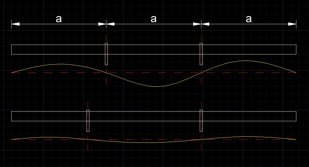

Zeige uns doch einmal ein Detailbild von deinem Heck, aber auch der Einbauposition (incl. Kabelverlegung) des Stabis.
Auf den Videos habe ich gesehen, wie die Halterung der Heckanlenkung munter frei durch die Gegend wandert. Das würde ich ihr mal schleunigst verbieten. Hast du eine, oder zwei dieser Plastikhalterungen verbaut? Bitte beim befestigen darauf achten, das man die Abstände nicht symmetrisch macht. Hier ein schnelles Bild zur Verdeutlichung...

@Husi: Ja ich verstehe was du meinst, aber solange man die Frequenz der Schwingung nicht kennt ist die Position des Lagers doch einfach nur geraten............ oder sehe ich das falsch?
