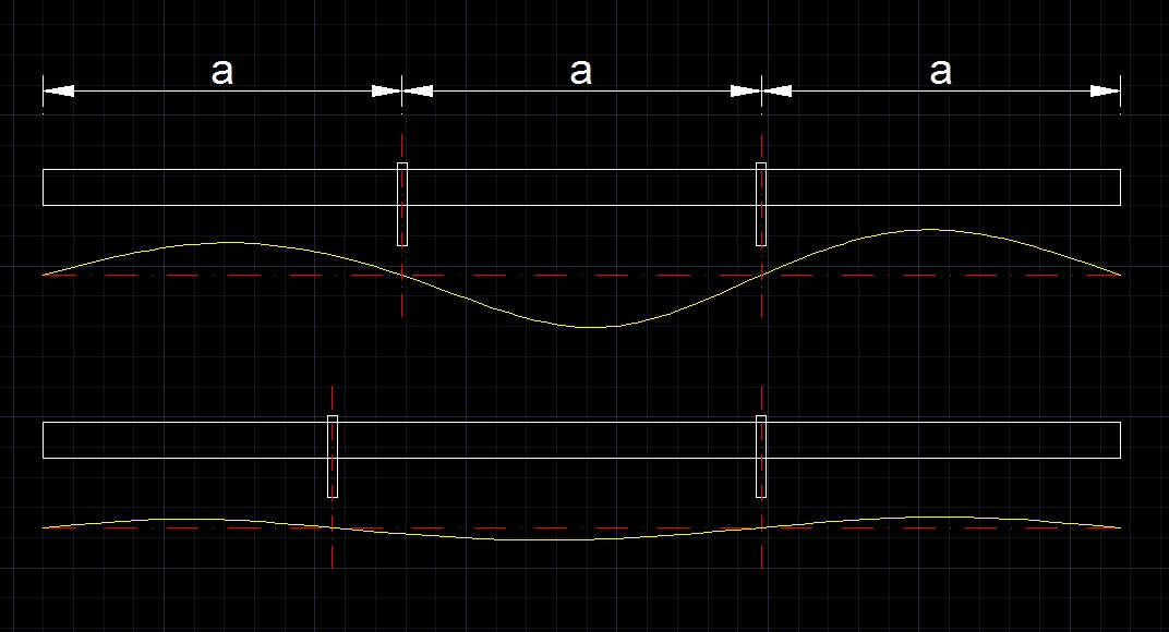

Auf den Videos habe ich gesehen, wie die Halterung der Heckanlenkung munter frei durch die Gegend wandert. Das würde ich ihr mal schleunigst verbieten. Hast du eine, oder zwei dieser Plastikhalterungen verbaut? Bitte beim befestigen darauf achten, das man die Abstände nicht symmetrisch macht. Hier ein schnelles Bild zur Verdeutlichung...

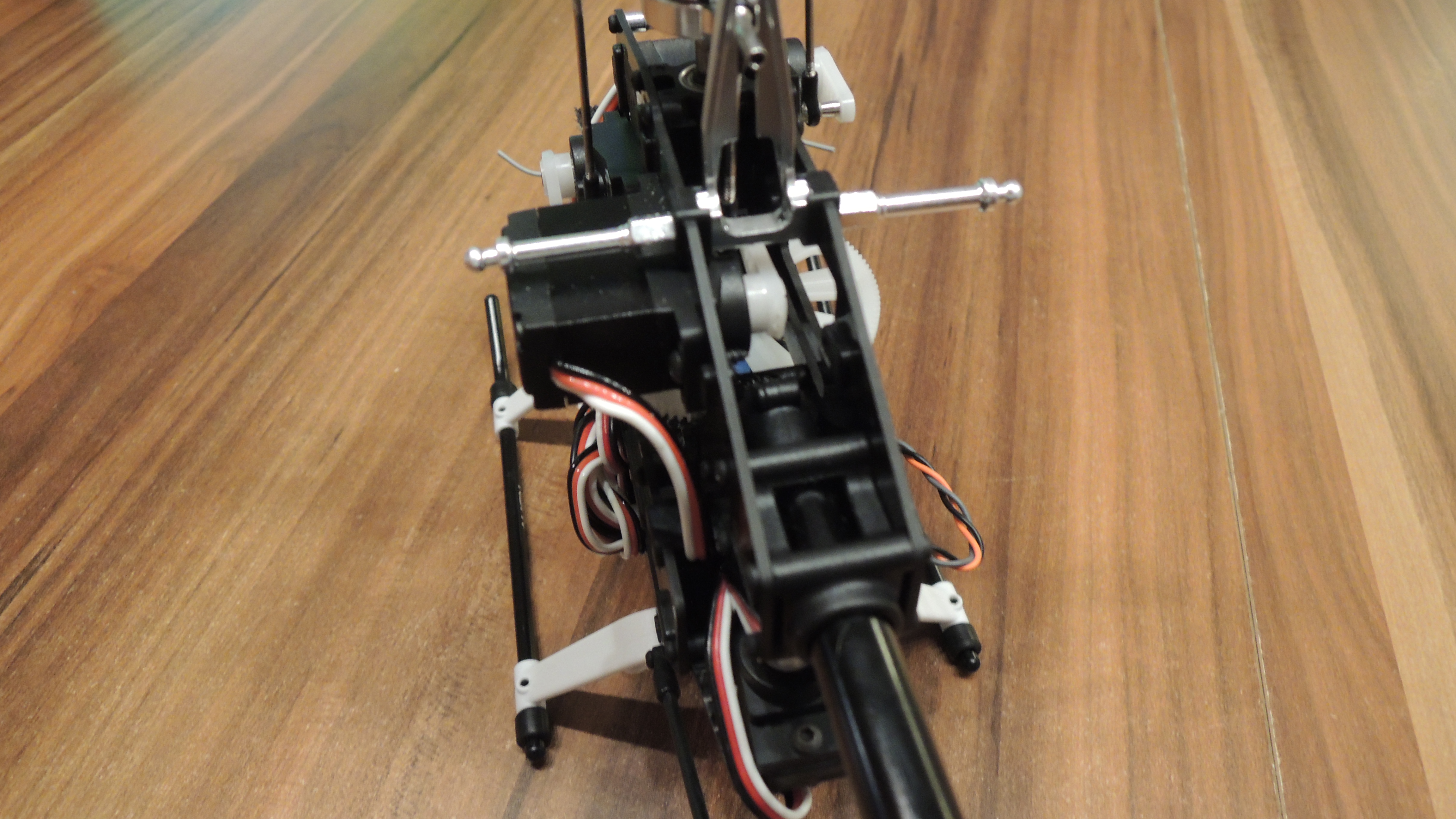

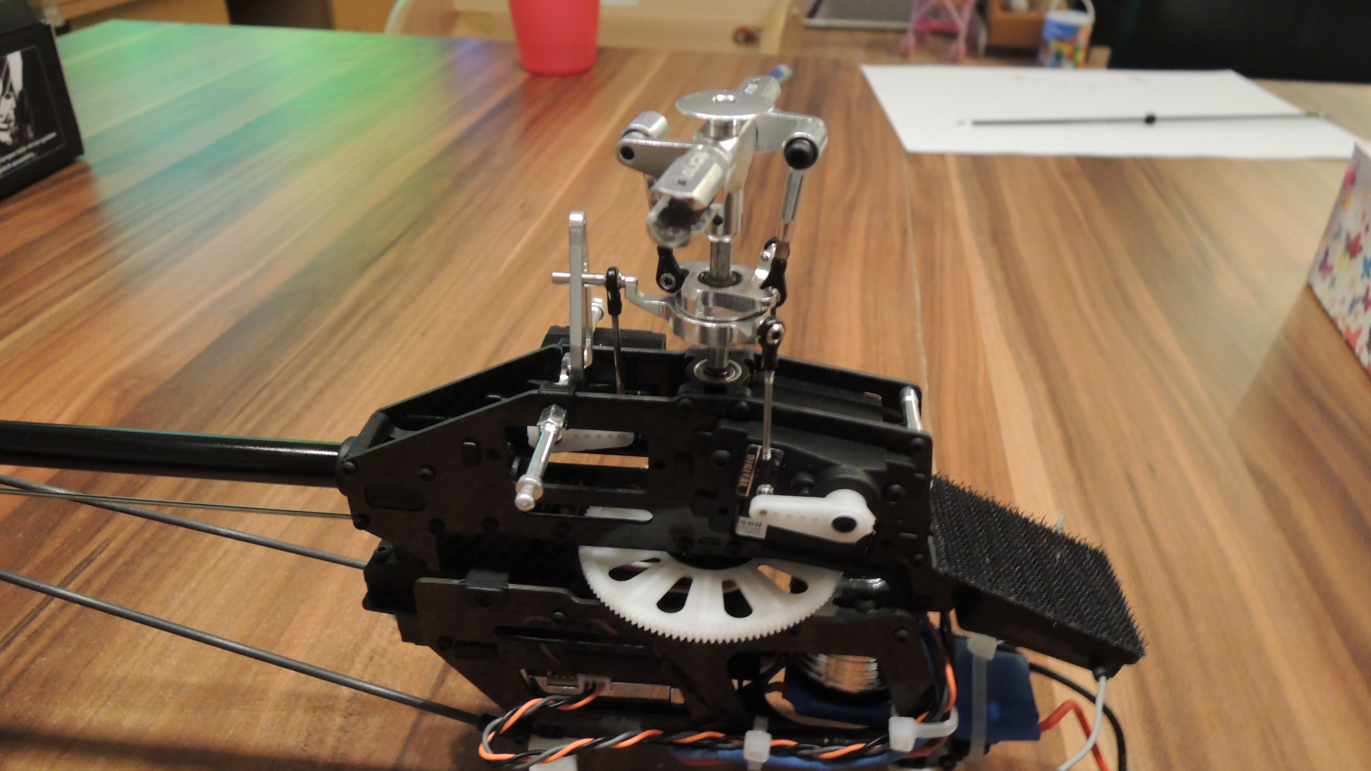

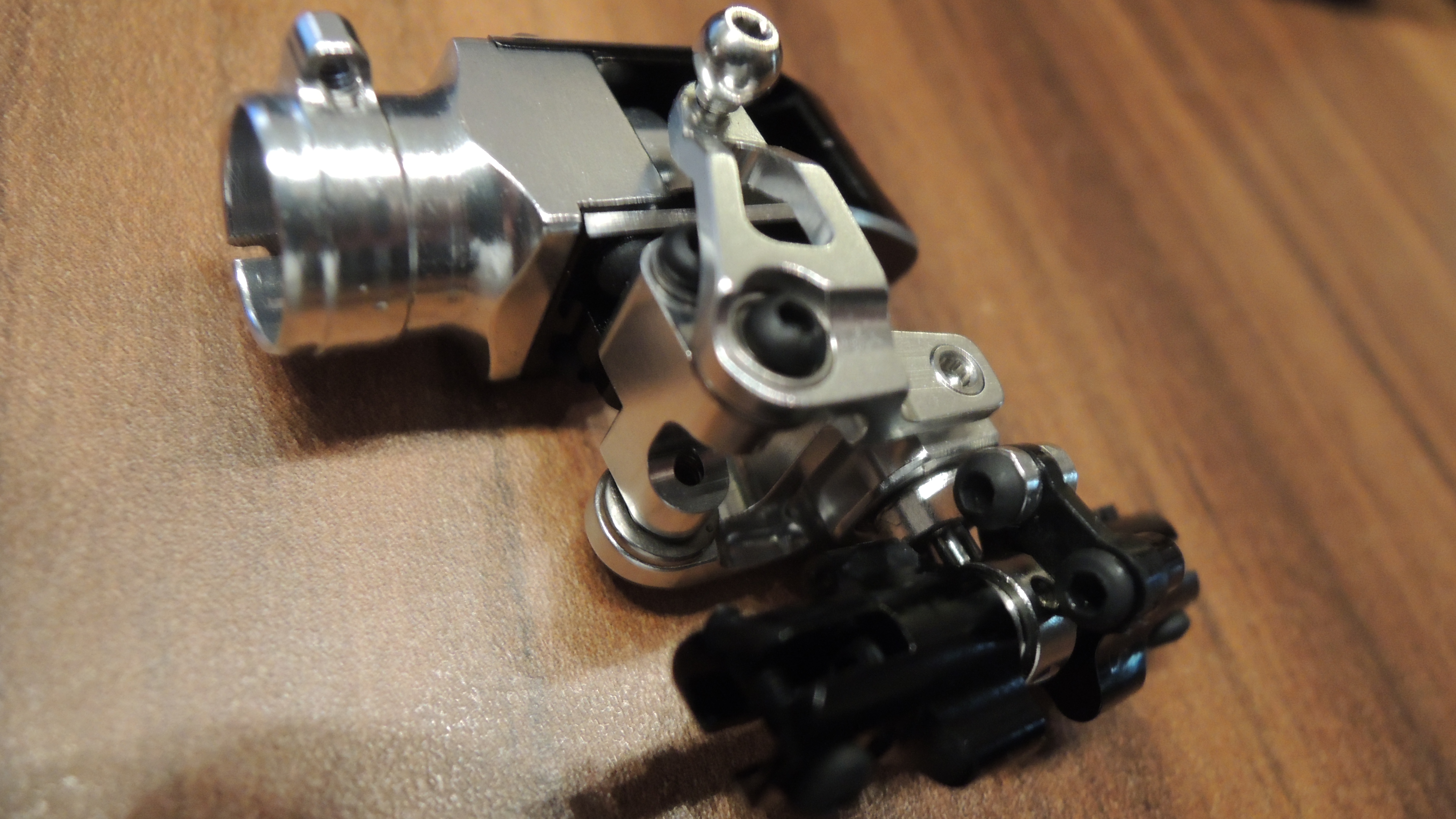

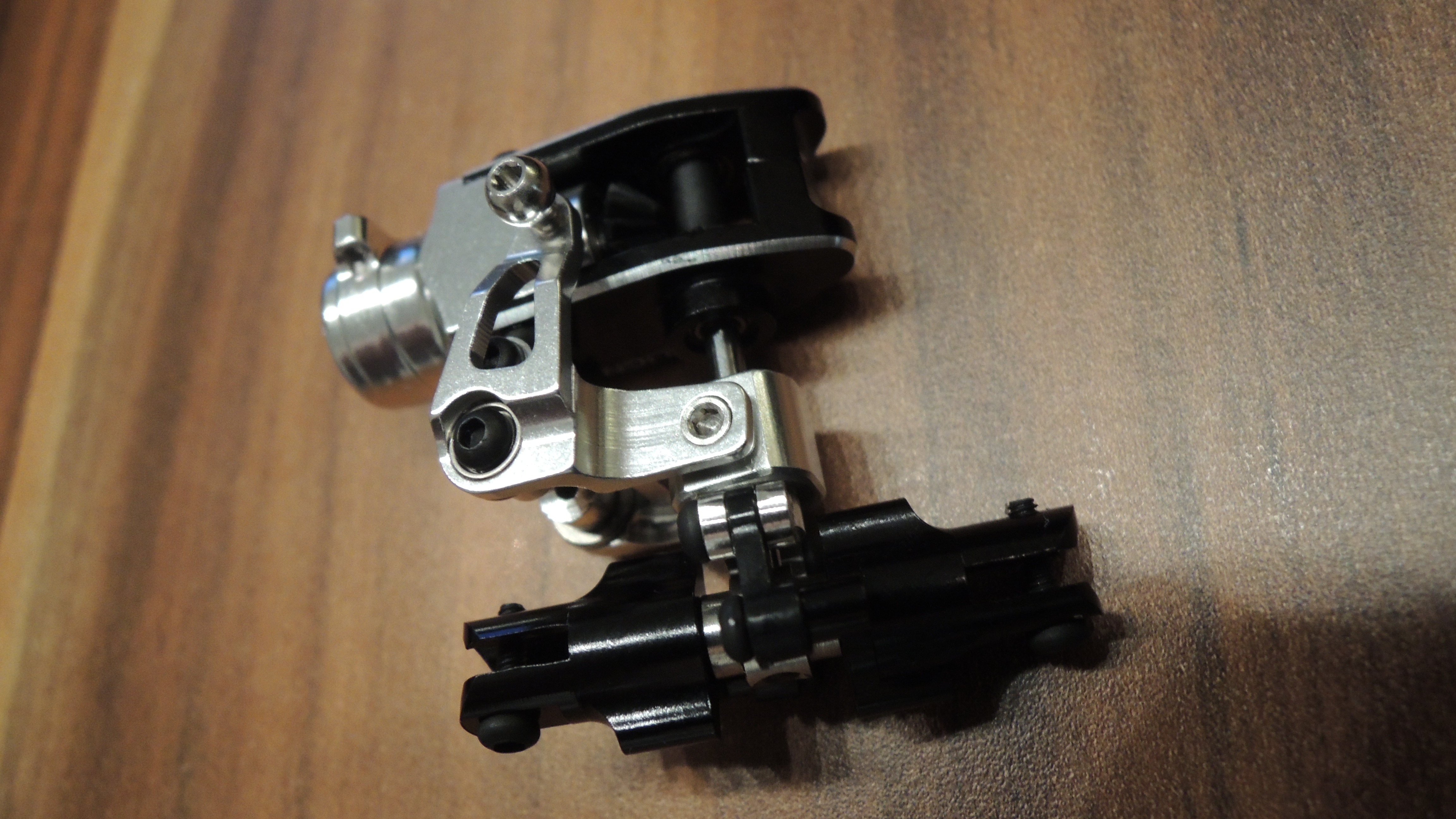

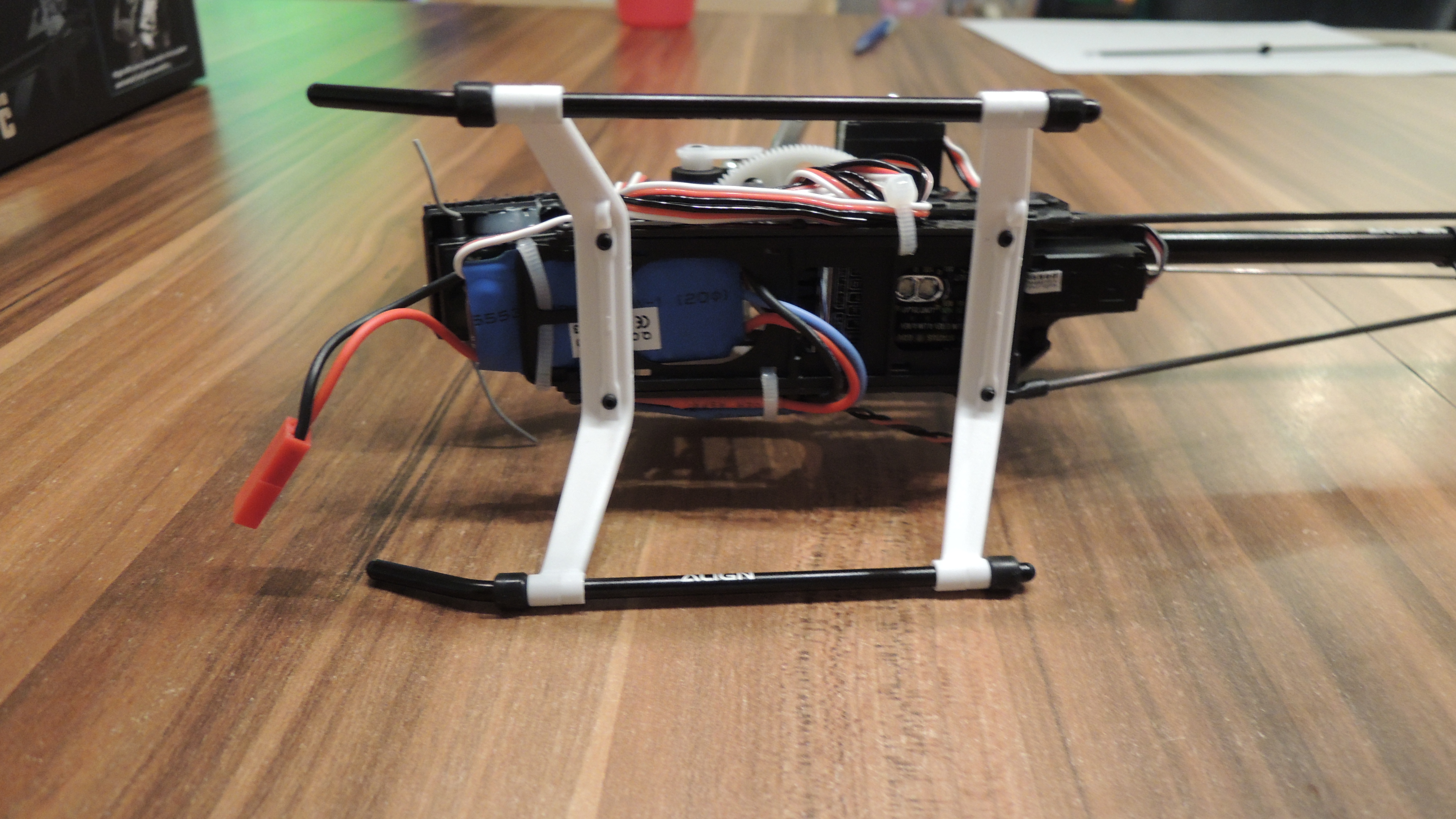

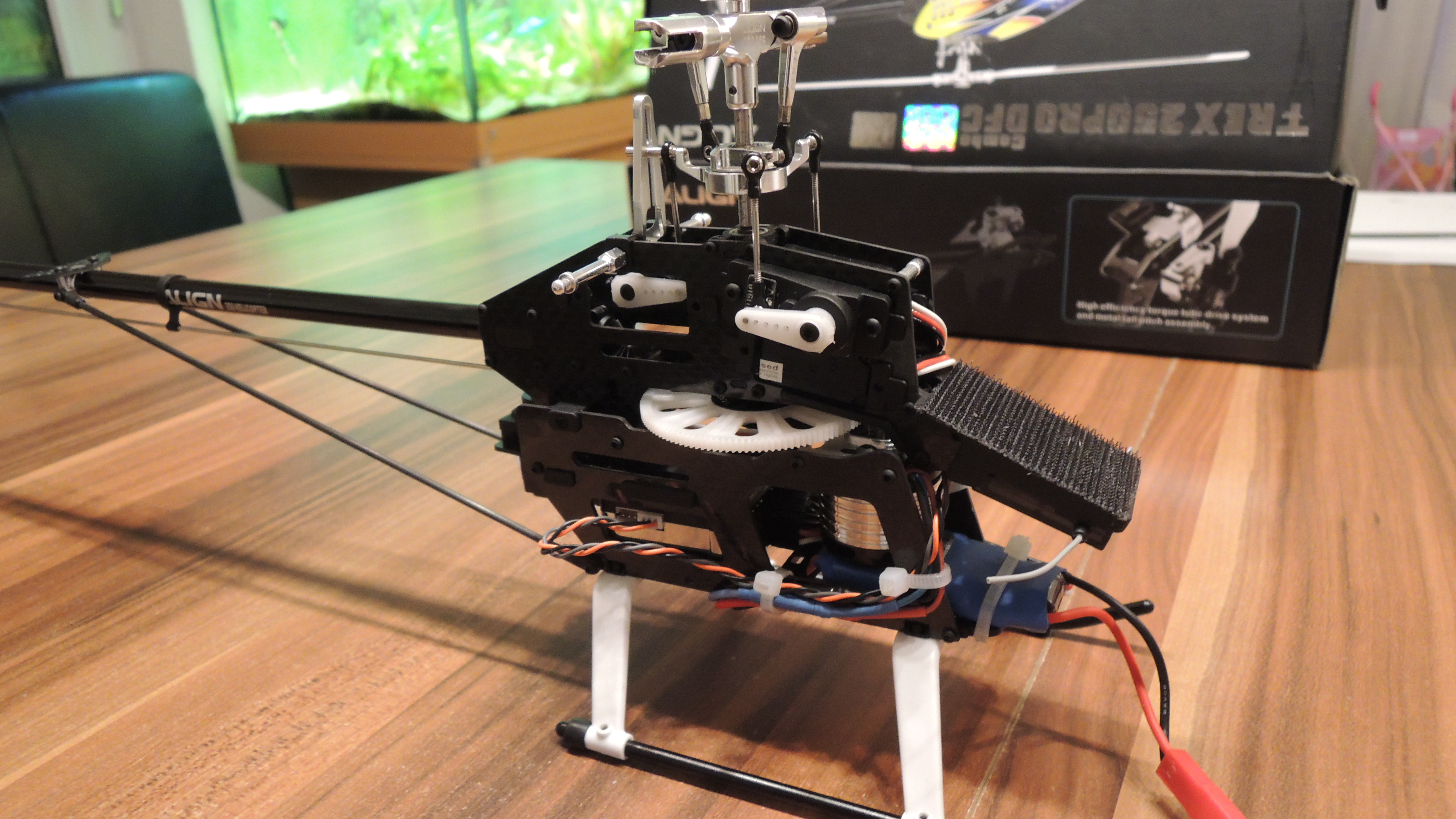

So ich habe mal ein paar Fotos hochgeladen.
Ich habe das Heck zur Zeit komplett demontiert. Bei der Fehlersuche habe ich während der Motor lief das Heckrohr angefasst und dort deutliche Vibrationen gespürt.
Daraufhin habe ich die Starrwelle ausgebaut. Wenn ich diese am Lager festhalte und am einen Ende drehe schlägt die andere Seite aus. Also sie läuft nicht gerade. Ist für mich schwer zu beurteilen aber wenn die Welle am Ende kreisende Bewegungen macht kann man doch davon ausgehen, dass diese defekt ist oder?
Ich habe jetzt mal eine neue Starrwelle bestellt mit zusätzlichen Kugellagern. Werde die Welle dann mit 2 Lagern stabilisieren.
Zudem noch eine Alu-Bodenplatte, weil an der originalen Plastik-Bodenplatte einige Schrauben nicht wirklich fest greifen.
Sollte die Welle nicht das Problem sein gehen mir halt langsam die Optionen aus..........

#10 Re: Erstflug Taumelscheiben Problem
Beitrag von RennTom226 »
Hi Olli,
habe noch keinen Align gebaut, daher nur ein paar Gedanken auf den ersten Blick...
Das 3GX liegt direkt unter dem Hauptzahnrad bei dem auf der in Flugrichtung linken Seite liegenden Kabelknubbel? Irgendwie gefällt mir dieser Kabelknubbel nicht. Ist es der Länge nach in Flugrichtung eingebaut? Und, hast Du es ausreichend gedämpft, damit sich keine Vibrationen darauf übertragen.
VG und weiterhin viel Erfolg und vor allem Geduld, die braucht es manchmal. ;)
Tom

#11 Re: Erstflug Taumelscheiben Problem
Beitrag von Hellmaker »
Ja das ist die Einbaulage die Align beim T-Rex250 vorschreibt. Anders kriegst du das 3GX gar nicht rein. Vorne gehen die Servo Anschlüsse raus, hinten sitzt das ja direkt am Heckservo!
Als Dämpfung habe ich das Pad verwendet was mitgeliefert wurde.
@Husi: Ja ich verstehe was du meinst, aber solange man die Frequenz der Schwingung nicht kennt ist die Position des Lagers doch einfach nur geraten............ oder sehe ich das falsch?
