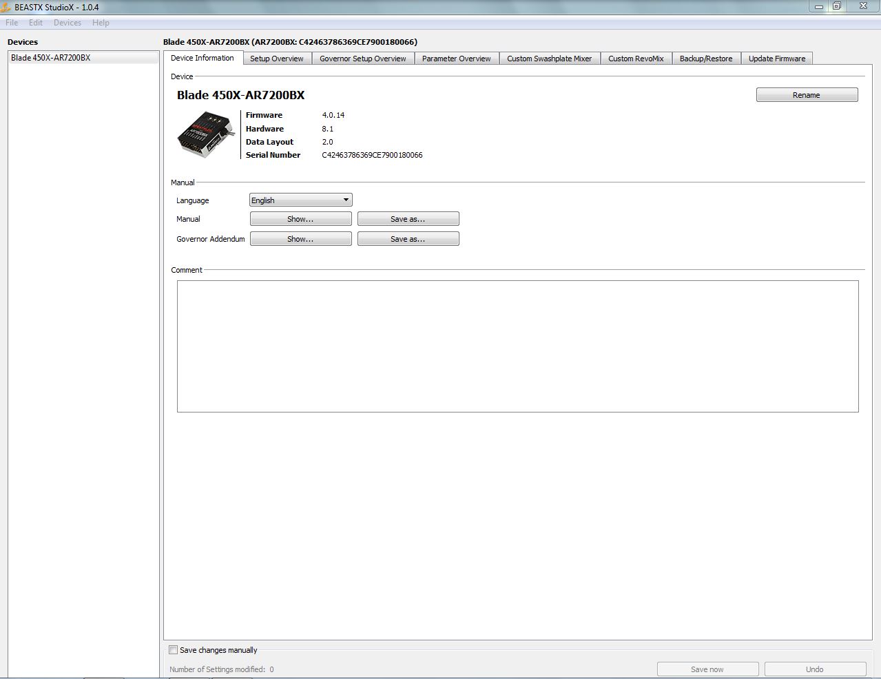

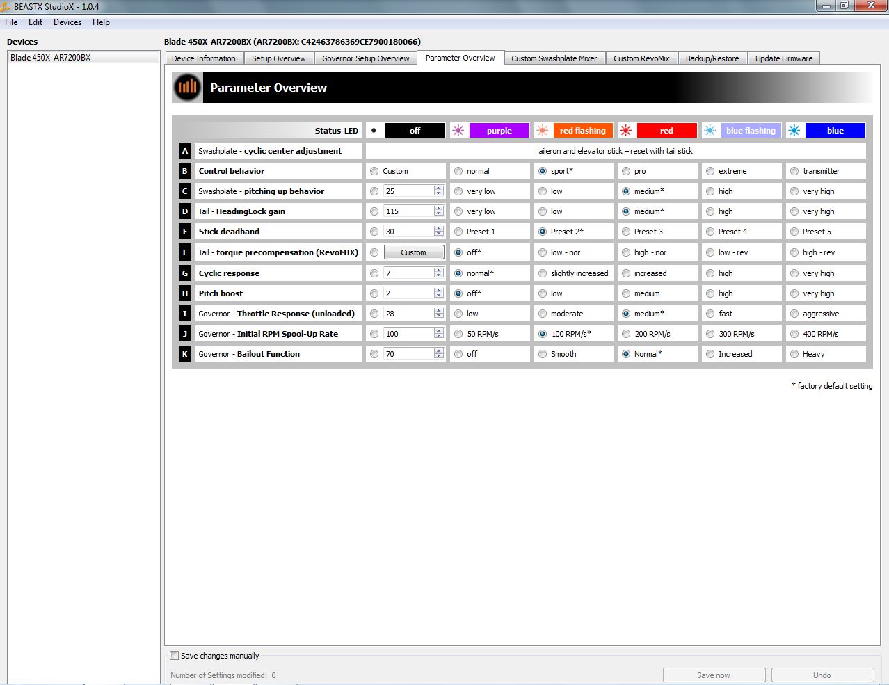

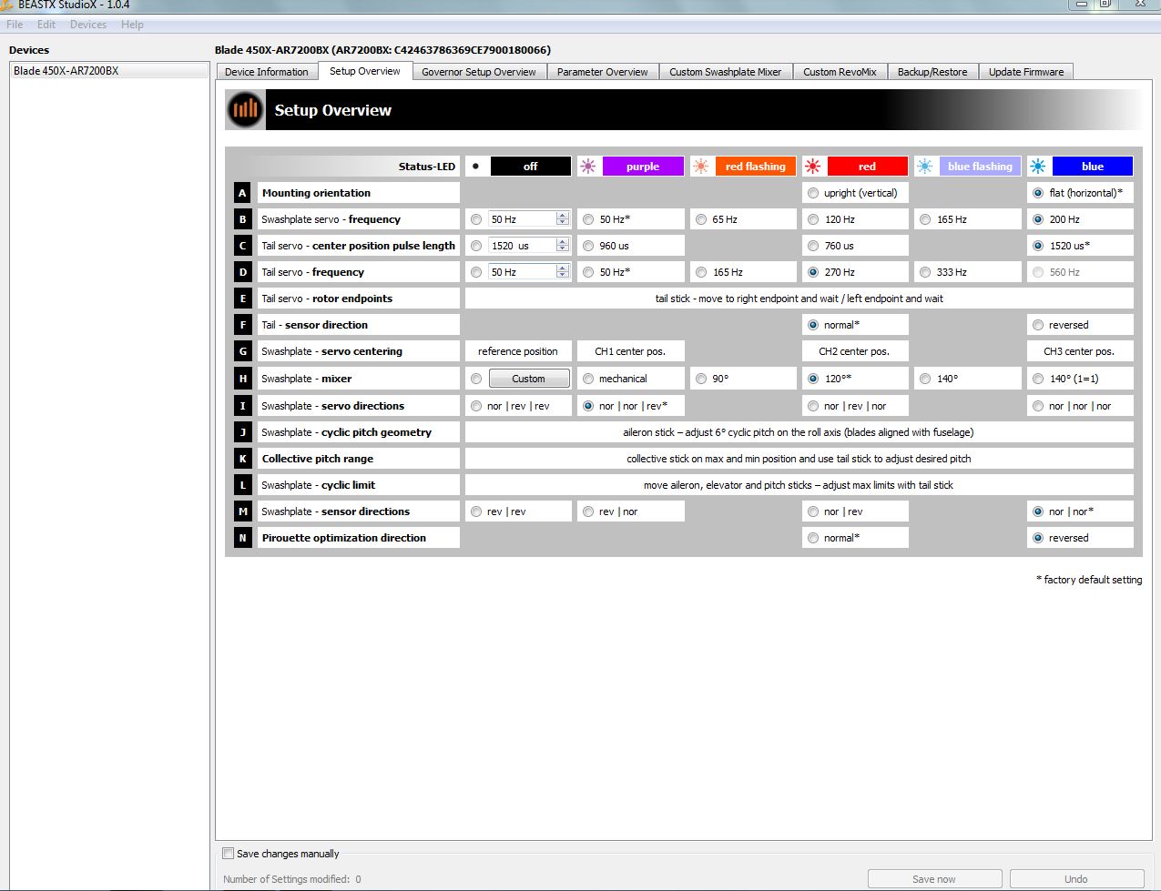

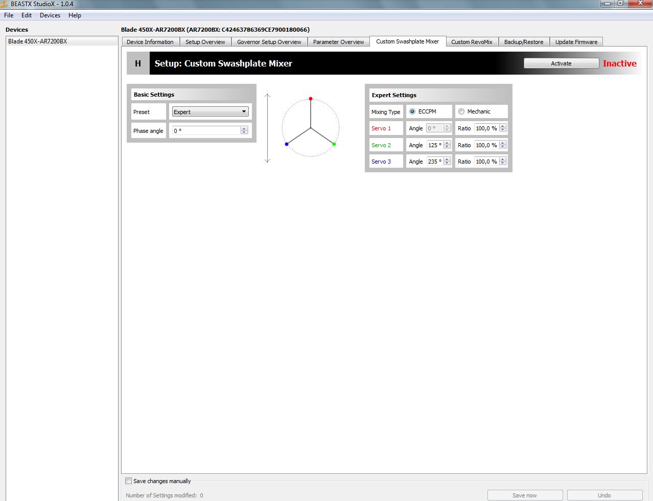

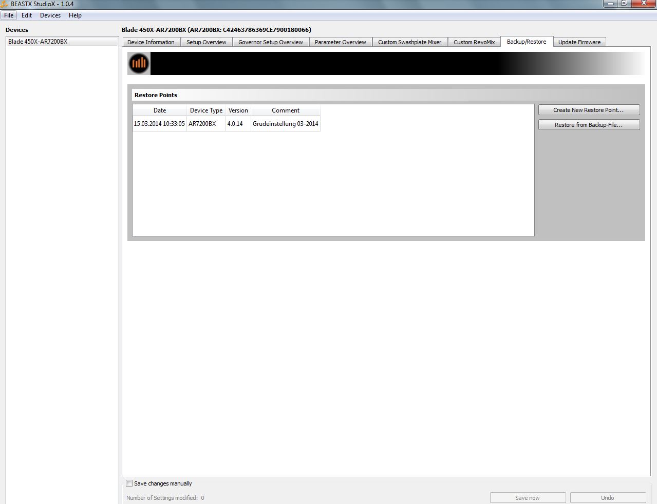

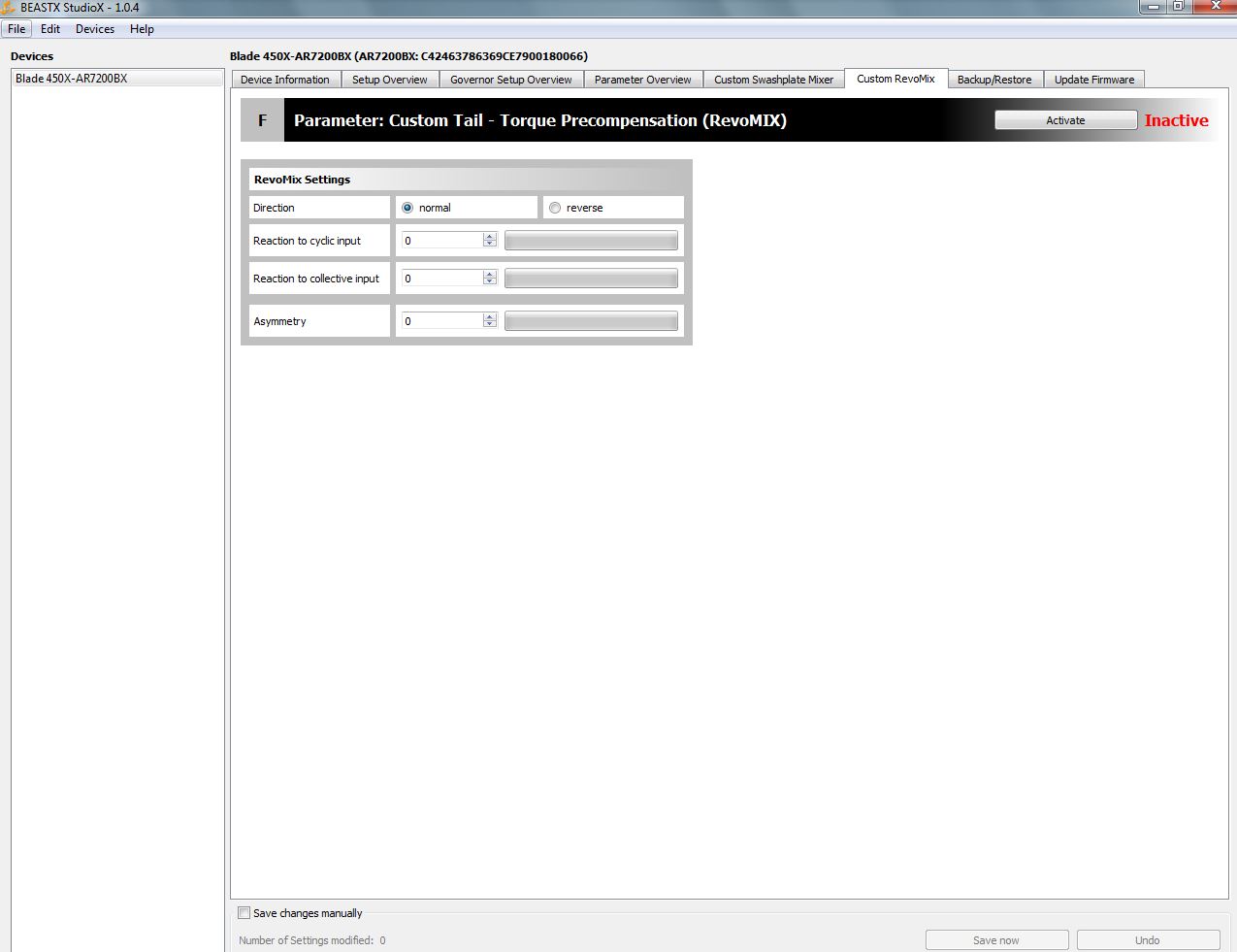

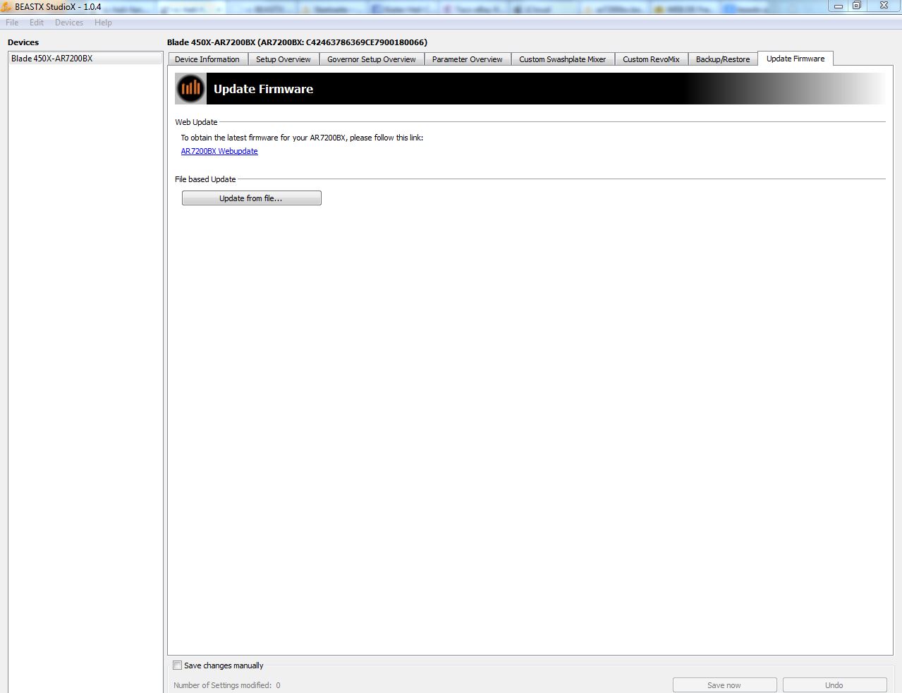

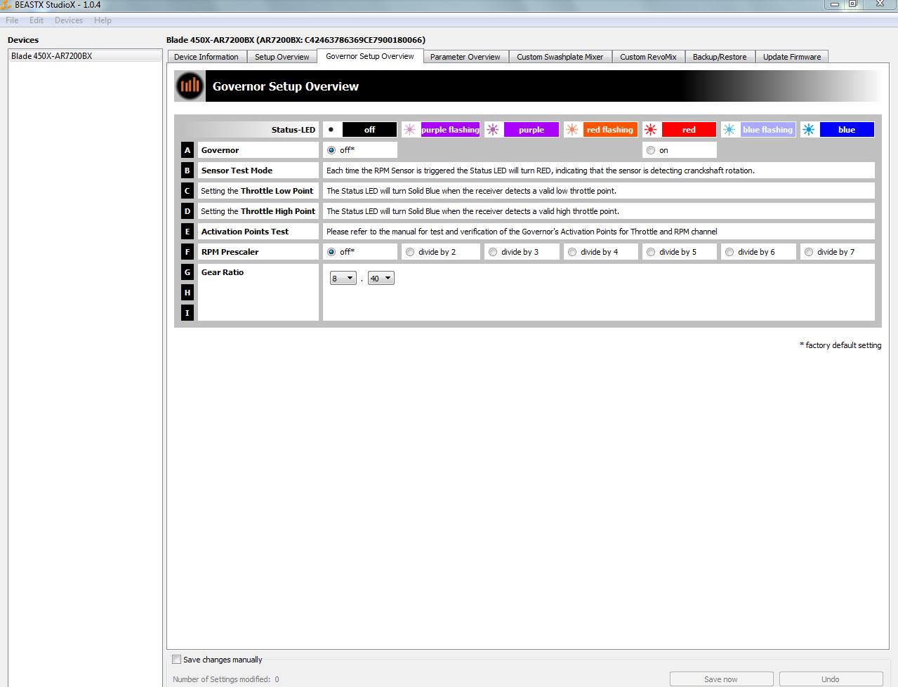

Erstmal danke für die Info Yaku79 ! :)
http://www.rchelifan.org/topic98335.html
ich habs gleich mal getestet und für mich als gut befunden,
denn jetzt hab ich die möglichkeit die Settings auf PC abzuspeichern :D
(oder hab ich das vorher übersehen in der MicroSettings Software?)
Hier die Screenshots der Setup-Seiten:
Gruß Markus

Hallo
Ich hab mir letztens mal Studio X heruntergeladen. Mein normales Microbeast (V 3....) lässt sich damit gut einstellen. Kann das ohne den Taster drücken zu müssen und muss nicht auf die LEDs schauen.
Was mich noch interessieren würde, ob man da auch Einstellungen wie "Heckrotor-Endanschläge" und "6 grad-zyklischen Pitch" einstellen kann. Also Punkte, die ohne die Farbanzeigen eingestellt werden. Die werden zwar in der Software angezeigt, hab aber nicht herausfinden können ob man die über StudioX einstellen kann.
Mir geht es darum, weil mein Beast-Heli bald in einem Scale-Rumpf verschwinden soll und ich dann nicht mehr so einfach ans Beast zum einstellen dran komme. Wollt mir dann ein Servoverlängerungskabel nach vorn ziehen und es über den Dongle und die Software einstellen.
