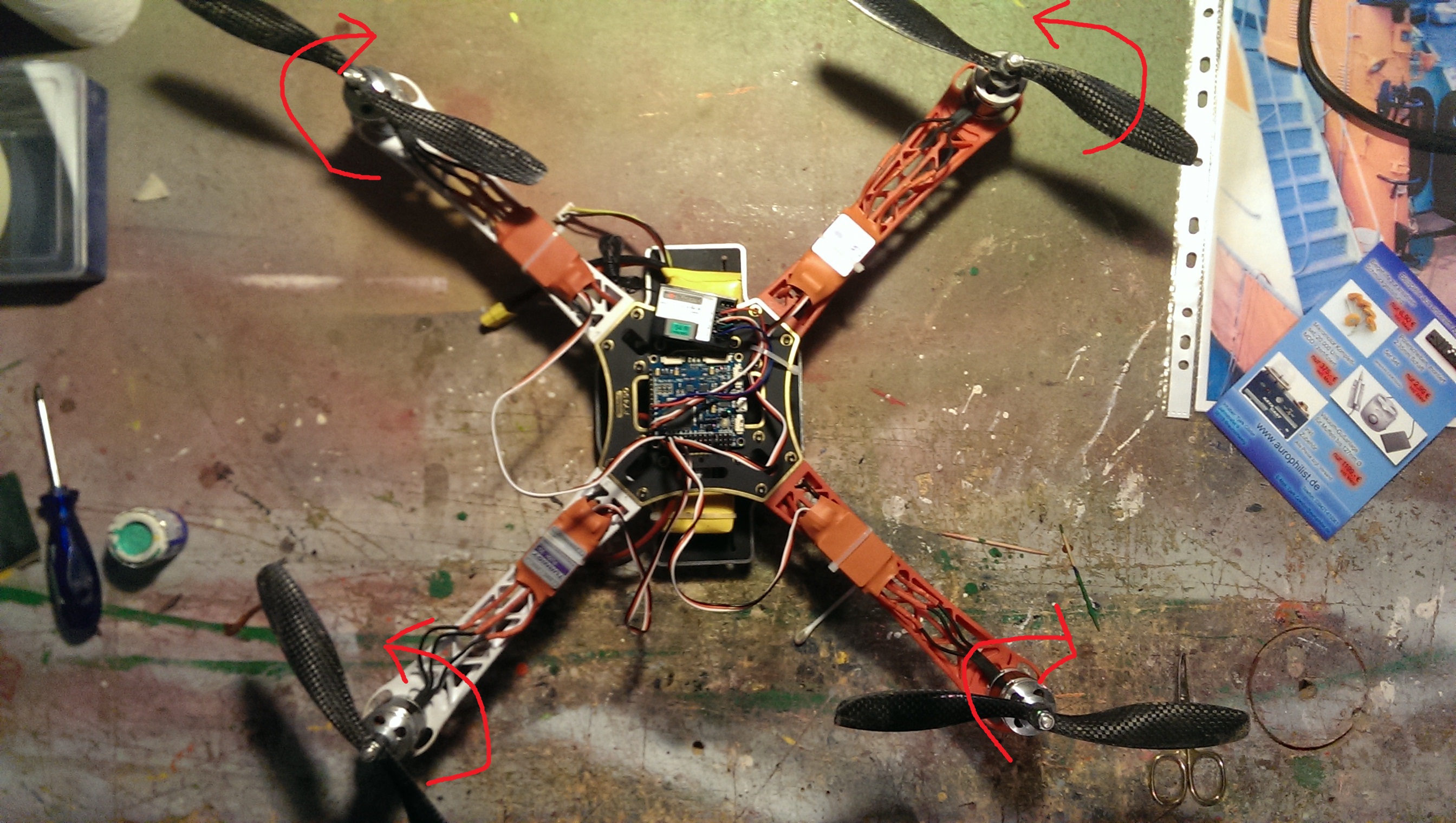

ich habe mir einen Quadrocopter selbst zusammen gebaut, allerdings habe ich das Problem, das er nicht fliegt bzw. nicht so fliegt, wie ich es möchte, da er wenn ich fliegen würde beim Beschleunigen ein Kleines stück hochfliegt und sich danach überschlägt und abstürzt.
Ich verwende das Multiwii and Megapirate AIO Flight Controller w/FTDI (ATmega 2560) V2.0(https://www.hobbyking.com/hobbyking/sto ... _V2_0.html
Zuerst hatte ich den Fehler, dass ich die Motor Drehrichtung vertauscht habe, darum ist zur Zeit keine Farbige Seite vorne, weil ich gedacht habe das Problem so beheben zu können, hat aber nichts gebracht.
Jetzt bin ich mir überhaupt nicht sicher was nun richtig ist und möchte hier einmal um Rat bitten.
Ich habe mich beim zusammen bauen grob an diese Anleitung gerichtet: http://fpv-community.de/showthread.php? ... omponenten
Dort ist unter anderem diese Bild, welches Zeit, wie die Motoren drehen müssen:
Er sollte jetzt auch so aufgebaut sein.
Hier einmal Bilder meines Aufbaus:
Einmal der komplette Quad ( Die Seite die nach ober geht ist im Moment vorne.) die Pfeile Zeigen die Drehrichtung an

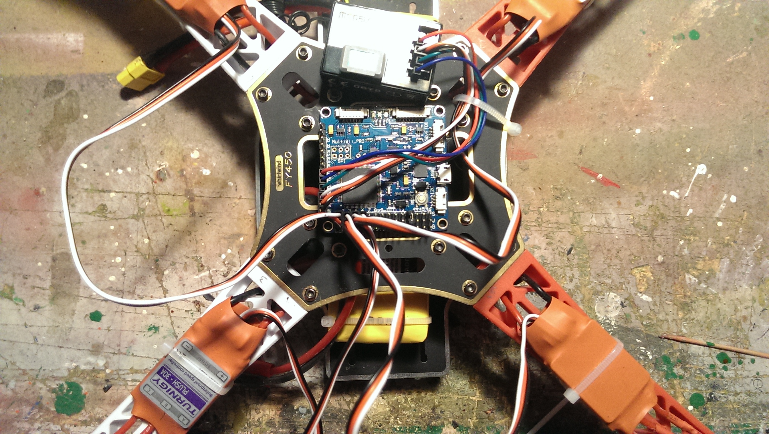

Und hier die Anschlüsse, an die Motoren:
Anhang: 2014-03-16 10.26.34.jpg

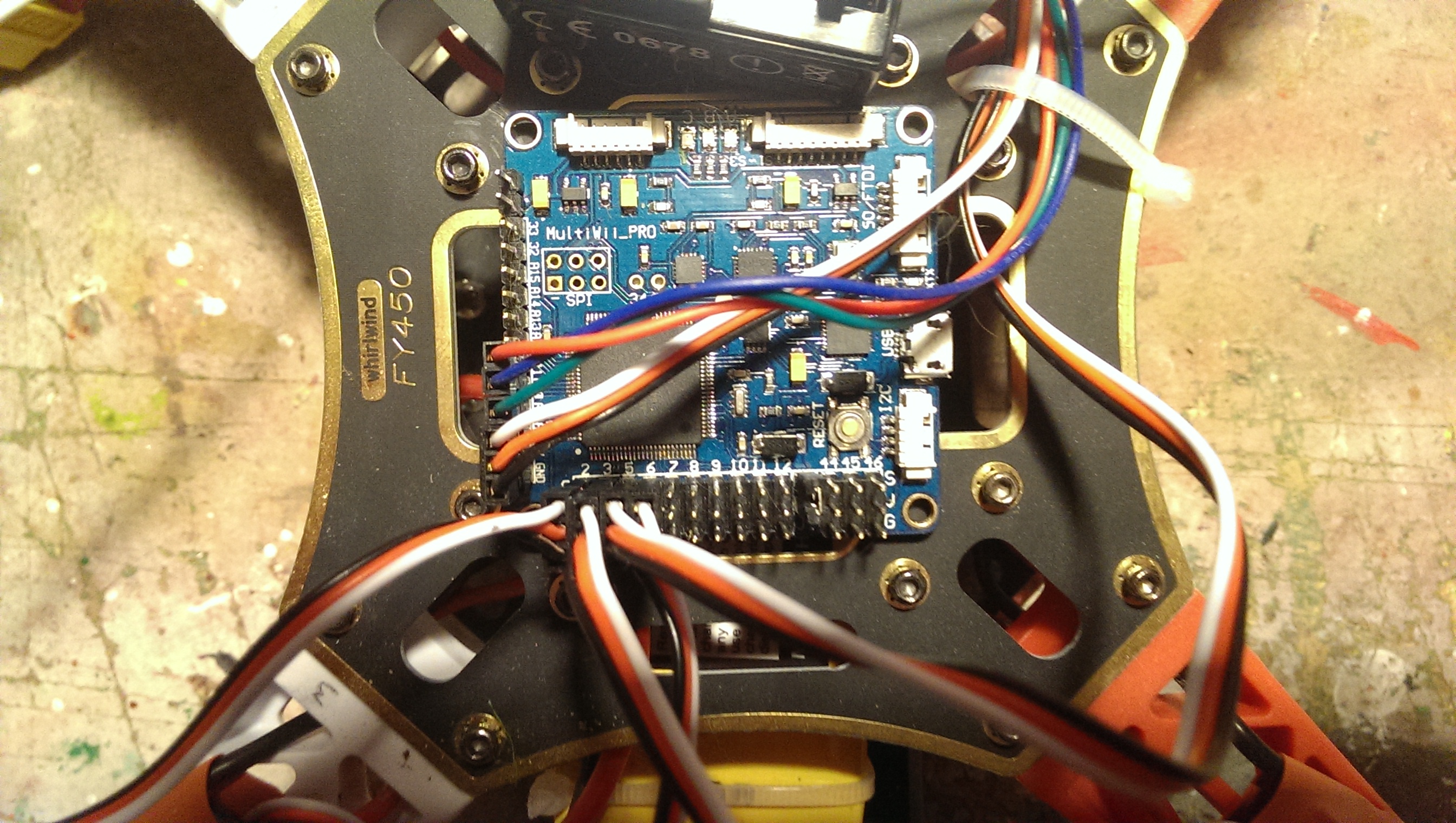

und hier meine Konfiguration:
Bei der Konfiguration war ich mir auch nicht sicher, welches Board ich verwenden soll ich habe dort MultiWii_32U4_SE_no_baro ausgewählt ist das korrekt?

#2 Re: Selbstbau Quadrocopter mit Problemen
Also 32u4 kannste gleich mal vergessen, das kann nicht gehen - das Pirates hat ne Mega-CPU drauf, entweder ne Mega 1280 oder 2560, kann ich so nicht genau sagen, hab grad bisl wenig Zeit zum recherchieren. Dann muß ferner festgestellt werden welche Sensoren auf der Pirates mit drauf sind , die müssen im Sketch aktiviert werden und ggf. die Ausrichtung manuell geändert werden, sonst stimtm die Lageregelung natürlich nicht und der Copter flippt.
