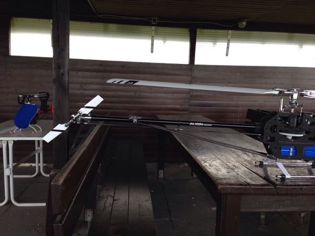

#1 700er DFC - 710er Rotorblätter und 105er Heckblätter - zu en
Beitrag von mwe25 »
was meint ihr.
710er Hauptrotorblätter (Spinnblades) und 105er Heckblätter (Original von Align)
Passt das?
Ich finde es ziemlich eng.
Gruß Marco

Du kannst ohne was kaputt zu machen das Rotorblatt mal mit dem Finger nach unten drücken (natürlich nicht so dass es kaputt geht). Wenn es dann das HeRo-Blatt berührt ists nicht gut.
Alternativ nimmst du dir einen Gliedermessstab ("Zollstock"), misst die Länge des Rotorblattes inkl. Blatthalter und drehst dann den Messstab einfach nach Unten Richtung Heckrotor. Sozusagen als "Virtuelles" Rotorblatt.
Wenn das gerade so passt, passt es im Normalbetrieb auch - weil sich das Rotorblatt über seine komplette Länge biegen wird und sich gar nicht gestreckt nach unten bewegt (es ist also sogar etwas "kürzer").

probier mal ob der Heckrotor synchron läuft, das hatte ich bei einem 450er Heli mal und habe dann den heckrotor so gedreht dass es nicht kollidieren konnte.
Wobei es bei Dir so ausschaut als ob es gerade noch gehen würde, so 5mm würde ich als Mindestabstand haben wollen.

Wenn du mir deine beiden Rotordurchmesser gibst und sagst ob du das lange 800er oder kurze 785er Rohr verbaut hast mal ichs dir im CAD fix da ich den T-Rex 700 DFC drin habe.
Mein Bsp. hat 690 und 106er Blätter mit dem 785mm Heckrohr.
Maße ohne Gewähr bzw. ungefähr genau. :mrgreen:

Das funktioniert nur bei einem geraden Übersetzungsverhältniss. Mein 550er hat zum Heck 4,00 : 1. Da ist es unmöglich das Heck und Hauptroter sich jemals die Hand geben! Beim 700er ist das Verhältnis so das sie sich durch aus einmal Guten Tag sagen können! Glaub 4,68:1...

Cubaaa, du gehst als Drehpunkt vom Zentralstück aus, oder?
Dann kann er selbiges ja mit der oben genannten Methode mit dem Zollstock machen.
In der Realität wäre ja der Drehpunkt gar nicht am Zentralstück. Da ist es ja eher so dass die Blatthalter im Rahmen der Dämpgunf wippen und sich ansonsten das Blatt wie eine Banane biegt (also über seine komplette Länge) - somit wäre es im Flugbetrieb beim Biegen sogar noch weiter weg vom HeRo als mit der genannten Messmethode ermittelt - also absolut sicher wenn es schon beim Messen reicht.

Ja ich geh einfach primitiv vom Zentralstueck aus. Denke es zeigt einem schnell und einfach ob es eng wird oder voellig unbedenklich.

Hi, danke für eure Hilfe bisher. Bin am Donnerstag erst wieder zuhause. Dann werde ich mal Maß nehmen und mich hier wieder melden.
Aber, fliegt denn keiner den 700DFC mit 710er Blättern und kann direkt von seinen Erfahrungen berichten?

Hat etwas gedauert.
Heckrohr ist 785 mm
Hauptrotor Durchmesser 1604 mm
Heckrotor Durchmesser 285 mm
